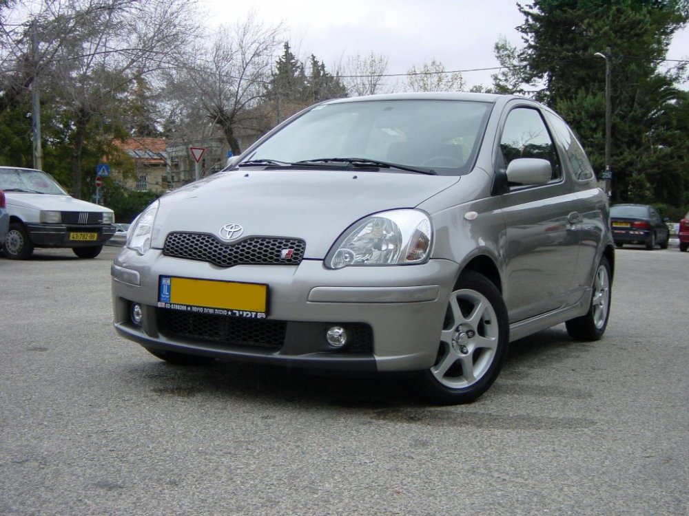

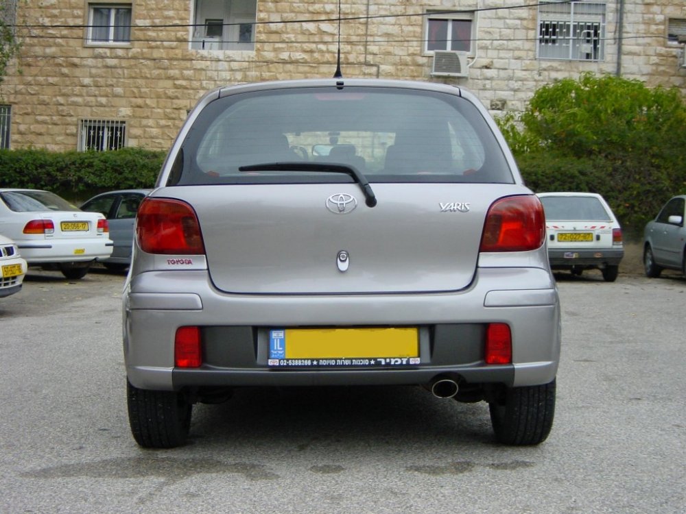

  13. יאריס T ספורט מודל 2005 יד ראשונה. 18,500 ק"מ. טסט לשבעה חודשים. יפהפיה ושמורה כחדשה. צבע אפור מטאלי. 054-5657133
