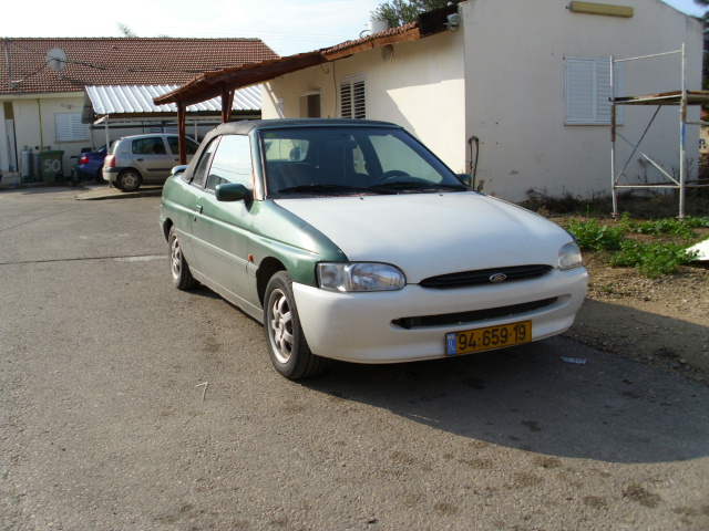

  6. שלום לכולם, ברשותי XR3I ford 1.8 dohc מזה שנתיים , הרכב נקנה לאחר שעבר התעללות בילדותו, (רכב פרוייקט) נחוש בדעתי לשקם את הקלאסיקה הגרמנית הן בפן הקוסמטי והן בפן המכני, נתקלתי בכמה וכמה בעיות מכניות בדרכי: צמה שרופה, מחשב תקול, גמגומי מנוע שנפתר בהחלפת מכסה מיכל דלק שלמרבה הפתעתי חשיבות אטימת מיכל דלק ממש חשובה לעבודה עגולה של המנוע, וכ"ו כעבור שנה וחצי, יכלתי לקרוא לגברת בשמה בגאווה, מסובבת ראשים ברחוב, ושואגת כמו לפני 15 שנה כשהייתה בחיתולייה אך לאחרונה (שבוע) נתקלתי בבעיה די מציקה בלשון המעטה. הנעת בוקר תקינה, עד שמגיעים לרמזור בו אין ברירה אלא לעצור ואז המנוע נחנק וכאשר הרמזור מתחלף תחילת נסיעה ממש ממש קשה ,לחיצה על דוושת הגז גורמת לחנק וקושי רב להתחיל בנסיעה,לכן עצרתי בצד, כיביתי את המנוע לטובת איפוס מחשב והמצב רק החמיר ,הרכב לא מניע ללא לחיצת גז עמוקה וכשמניע יוצא עשן שחור למשך כמה דקות והחנק ממשיך. היום הבחנתי בדבר יותר מוזר, לאחר דימום מנוע בהגעתי הביתה הבחנתי כי דלק יוצא מפתח המילוי,וכאשר פתחתי את המכסה לאחר מספר שניות יצאו מספר בועות אוויר והדלק שב למיכל . אני כל כך מתוסכל ממנה וכל מה שרציתי זה להשיב אותה לחיים מישהו יכול לעזור לי לאבחן ולתקן בעיה זו ? אשמח מאוד לתגובות
