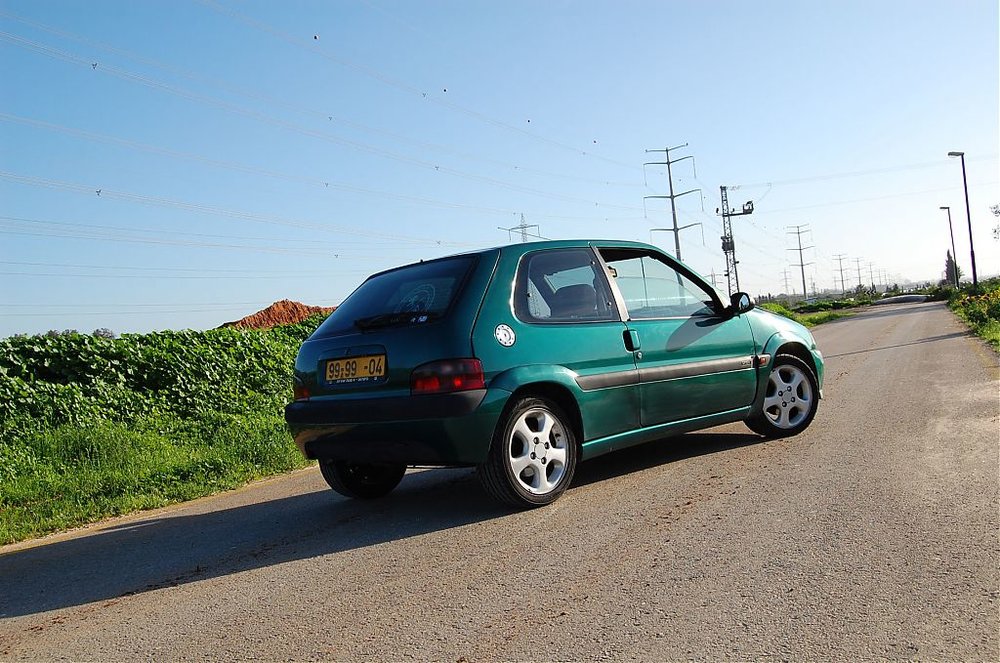

קצת עידכונים, כמו כולכם - גם אני חולה על החורף!!! הרכב מרגיש הרבה יותר חי, אני מרגיש את זה בצריכת דלק!! אני מוצא את עצמי לעיתים הרבה יותר קרובות עם דוושת הגז בריצפה. כיום אנחנו כבר עם 193K. הרכב עבר פחחות קטנה וצבע סופי - כל כתמי הצבע השרוף נעלמו כליל. כמו כן הבגאז' עבר פחחות והחלקה של סמלים (לעומת ה 106 בסקסו יש צורך לסתום חורים אחרי הורדת הסמלים) כמו כן עשיתי לרכב שלייף סבון אחרי צבע וכמובן פוליש. על הצבע אחראי מוסך אלפא בכפ"ס בהנהלת אנטולי ובנו ליאור.
