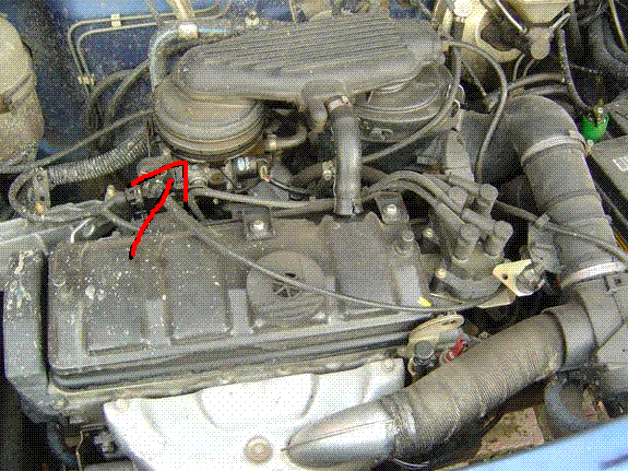

  16. אם תוכל להכווין אותי טיפה יותר זה יהיה נחמד אתה מתכוון לארבעת הכבלים השחורים האלה שמצויים באמצע התמונה מימין בתמונה שפירסמתי מקודם? ואם כן אז מה נחשב למינוס של האוטו? תודה

  20. איך אני מעלה תמונה? אני אראה לך בדיוק מה הם החליפו לי...
