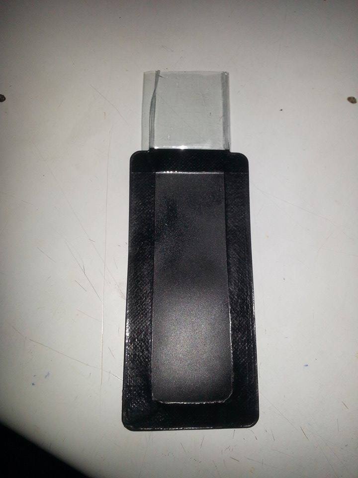

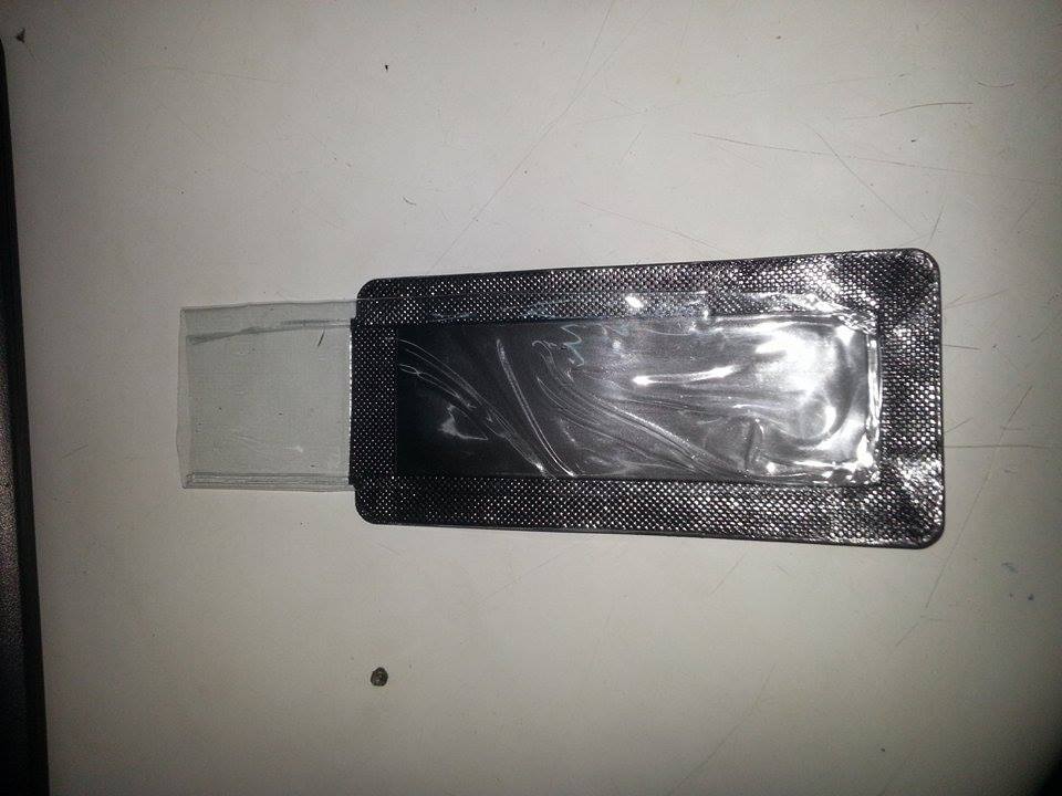

  1. חג שמח. יש למישהו מושג מה הדבר הזה? זה קשור להתקנות, ולא הצלחתי להבין למה הוא משמש.
