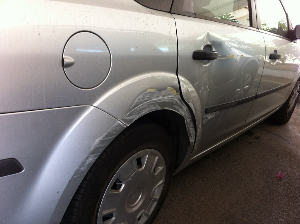

  7. שלום לכולם, מישהו מבני המשפחה הזיק לאוטו - פורד פוקוס 07. אשמח אם בעלי המקצוע או הנסיון יוכלו לתת לי הערכה גסה לעלות התיקון. אנחנו מאזור חיפה אם יש המלצות למוסך ספציפי. בתודה.
