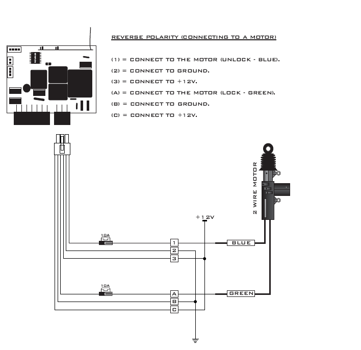

שלום natco, קניתי סט כזה של בקר + 4 מנועים (אחד מהם עם 5 חוטים). ניתקתי את הבקר המקורי (זה שלא עובד אצלי ברכב). לבקר המקורי היו 4 חוטים 2 הזנת מתח ו2 פיקוד על 3 מנועים ב3 הדלתות הנותרות. חיברתי את הבקר החדש בצורה הבאה: חשמל מ2 החוטים של הבקר המקורי. את 2 החוטים הנוספים מהבקר המקורי (אילו שהולכים ל3 המנועים ב3 הדלתות הנותרות) חיברתי חזרה לבקר החדש למקום של אחד המנועים. החלפתי את המנוע 2 חוטים בדלת הנהג במנוע 5 חוטים וחיברתי אותו חזרה לבקר בדומה לסרטוט שפרסמת . את 2 החוטים שהגיעו מן האזעקה ישירות למנוע המקורי בדלת הנהג (מנוע 2 חוטים) חיברתי לפיקוד של הבקר. עכשיו הנעילה מרכזית עובדת ב90% מהשלט של האזעקה הכל עובד (כל הדלתות ננעלות ונפתחות) אבל מכאנית (על ידי לחיצה על המנעול הפנימי של הדלת או דרך מפתח) רק דלת הנהג ננעלת. הייתי בטוח כי הבעיה ב"קיט" שקניתי (או במנוע 5 חוטים או בבקר עצמו), פניתי לחנות שממנה קניתי את הקיט והוא מתעקש כי חיברתי משהו לא נכון (הוא לא ממש מוכן לומר מה). יש לך רעיונות ? אולי דרך לבדוק שלפחות המנוע והבקר תקינים ? -

שלום natco, תודה על הפירוט. פתחתי שוב את הדלת על מנת לחפש איך מוציאים את היחידה הפנימית (זו ששולטת על יתר המנועים). לא כל כך מצאתי דרך לשלוף אותה היא מחוברת שם עם איזה 3-4 מוטות מכאנים מספר פלסתיקים וכמה ברגים. האם אתה יודע איך שולפים את היחידה ? היא אמורה להישלף בשלמותה או שאני אמור לפרק אותה בתוך הדלת ? אני אנסה לצלם את היחידה בתוך הדלת עם מצלמה ופנס (בינתיים כל התמונות שניסיתי לצלם שם יצאו מתושטשות). בכל מקרה הסתכלתי שוב פנימה ולא הצלחתי לראות לוקר אוניברסאלי כזה עם 5 חוטים. דווקא הלוקר המקורי של הדלת כן עובד (זה עם שני חוטים) והוא זז בצורה עצמאית (ניתקתי את החיבורים המכאנים שלו על מנת לוודא שהוא זה שזז עם קבלת הפיקוד והוא אכן זז), אני מניח שיתכן ובתוך האיזור הלא נגיש מתחבא לו לוקר נוסף אוניברסאלי שמחובר מכאנית לשאר המערכת אבל אני לא ממש הצלחתי לראות אותו. מהסרטוט ששלחת לי הייתי מצפה שאם הלוקר האוניברסאלי הוא זה שתקין אז הלוקר המקורי (זה עם שתי החוטים בדלת הנהג) לא היה אמור לזוז. מכיוון שכל הלוקרים המקוריים מקוצרים בינהם כך שאם אחד מקבל פיקוד כולם מקבלים פיקוד. יחד עם זאת העובדה שהלקור המקורי זז אומר שהוא מקבל פיקוד מהמוח/אזעקה והוא מפעיל איזשהו מנגנון מכאני למערכת הפיקוד (או ללוקר אוניברסאלי) שאמורה לתת פיקוד לשאר הדלתות. ולדעתי שם יש בעיה לא כך הדבר ? הצלחתי לצור קשר עם החברה שייצרה את האזעקה ברכב (זו שנותנת את הפיקוד לנעילה המרכזית) הם שלחו לי 3 סרטוטים אפשרים לחיבור נעילה מרכזית לאזעקה, נראה לי שהחיבור ביונדאי שלי הוא אופציה מספר 3. מה דעתך ? -

שלום לכולם, אני יחסית חדש בפורום (נעזרתי בו כבר מספר פעמים אבל זוהיא למעשה ההודעה הראשונה שלי יוהו ! ) אז אני מקווה שלא אחרוג מהכללים יש ברשותי יונדאי אקסנט שנת 2005. לפני מספר ימים הופתעתי לגלות כי מנגנון הנעילה המרכזית ברכבי אינו מתפקד עוד. כאשר אני לוחץ על שלט האזעקה, הדלת היחידה שמגיבה (ננעלת/נפתחת) הינה דלת הנהג, כך קורא גם כאשר אני מנסה לנעול/לפתוח את הדלתות עם מפתח (כמובן מדלת הנהג) או בצורה מכאנית דרך הנועל הפנימי. לאחר חיפוש בפורום וביקור במוסך יונדאי עולה כי החלק המקולקל הינו איזשהו לוקר ראשי שמצוי בתוך דלת הנהג. עבור לוקר שכזה דרשו ממני במוסך 900 ש"ח כולל התקנה. התחלתי לחפש חלפים (לוקר אוניברסאלי שכזה) ומצאתי מגוון גדול של חלפים הטוענים לכתר במחירים מצחיקים (עשרות שקלים בודדים ללא עבודה). לפני ביצוע הרכישה החלטתי לפתוח את הדלת ולראות מה קורא שם בפנים איך המנגנון מורכב. ראיתי כי המנגנון מורכב משני חלקים, ישנו לוקר משני שהו נפרד לדלת הנהג (מן מנוע בוכנה שכזה שמחובר מכאנית למנעול המכאני ול"לוקר המרכזי"), ואז מהלוקר המרכזי יש מספר חוטים שיוצאים אני מניח לכיוון 3 הדלתות הנותרות. שאלתי : 1. האם יש למישהו שרטוט חשמאלי של מנגנון הנעילה המדובר ? הלוקר האוניברסאלי הוא יחידה אחת שאמורה להחליף את שני הלוקרים בדלת הנהג (גם את המשני וגם את המרכזי) על מנת לחבר אותה במקום המנגנון הקיים אני זקוק לקצת מידע על מי נגד מי שם במערכת המקולקלת. 2. את הלוקר המשני הצלחתי לפרק ולהוציא אבל הפנימי מורכב באיזור שאין כל כך גישה אליו (בטח לא ויזואלית) האם מישהו יודע כיצד מפרקים את הלוקר הזה בלי לגרום נזק (עושה רושם מהסתכלות עם מראות פנימה כי אותו מנגנון מחובר מכאנית עם מוטות ברזל גם למנעול וגם לבקרת הדלת נגד פתיחת ילדים ולא מצאתי מה אני צריך לפרק כדי להוציא את היחידה בשלמותה או עם מינימום נזק ). ומראש, המון תודה !
