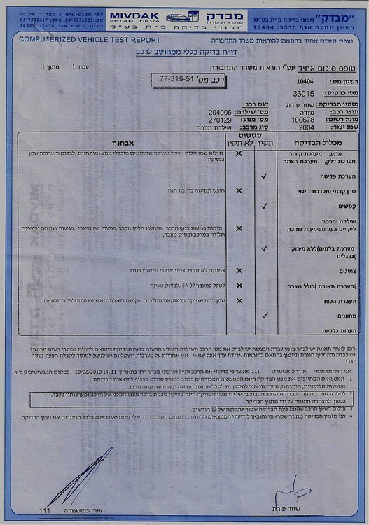

שוב תודה רבה לגל העונים - אין כמוכם! אני פניתי למוסך מורשה מאזדה ואמר לי מנהל המוסך כי במאזדה 6 לא מחליפים שמן גיר אלא רק מוסיפים אם חסר שאלתי: ״ אם כך איך אני יכול לדעת האם הגיר בסוף דרכו?״ ומנהל המוסך אמר שצריך לבצע בדיקה במוסך עם דיאגנוסטיקה מלאה דרך מחשב ייעודי למאזדה אגב אני מכיר מאזדה 6 2007 שהכף לה הגיר אחרי 80k קילומטר ורק במזל זה היה באחריות -

אהה - ובעיניין חלודה על המרכב - באמת הבוחן סתם ולא פירש כמה עניין זה חשוב? יש לאוטו כמה שריטות שהבעלים לא טיפל בגלל כאב הלב של מחיר הפחחות נשאלה אם לזה התכוון הבוחן או שמרכב יכול להיות גם חלקים נסתרים? -

מודה לכם מאוד הסרתם דאגה מליבי רק בריאות ואושר!!! -

שלום arnons ותודה על תגובתך בקשר לתיבת הילוכים - הרכב עשה 100k קילומטר וטופל את כל הטיפולים בזמן במוסך מורשה דוד בתל אביב אז לא כל כך הבנתי מה המלצתך - האם מדובר בגיר שעומד לשבוק חיים? מי יכול לתת לי אינדיקציה בעניין? שוב תודה גדולה -
חברים יקרים בשעה טובה הלכתי לבדוק היום מאזדה 6 שמלבד מכות פחחות פה ושם נראתה בסדר גמור אקדים ואומר שאיני מבין דבר ולא חצי דבר ברכבים ובמכלוליהם לבד ממה שלמדתי והחכמתי מחברי הפורום הנכבדים לקחתי אותה לבדיקה במבדק בפ"ת וצצו כמה עיניינים. אשמח אם תאמרו לי האם מדובר בדברים שבגללם לא כדאי לקנות את הרכב. המדובר: מאזדה 6 2004 (עלתה על הכביש אוקטובר 2003), יד שנייה, ראשונה ליסינג, שנייה פרטית כל הטיפולים במוסך מורשה מאזדה יש ספר טיפולחם מסודר, בעיקר מטרידים אותי: א. ההערות במנוע (נזילות שמן קלות - הבוחן אמר שכנראה צריך רק חיזוק ברגים של אגן השמן) ב. הערות בנוגע לתיבת הילוכים (שמן כהה שחיקה בדיסקיות הלוכים, נקישה בשילוב הילוכים ובהחלפות הילוכים) אבל אשמח להתייחסות בנוגע לכל הסעיפים הלא תקינים ג. חופש ונקישות בתיבת הגה ד. צמיגים לא זהים מאחור בברכה ובתודה גדולה מראש
