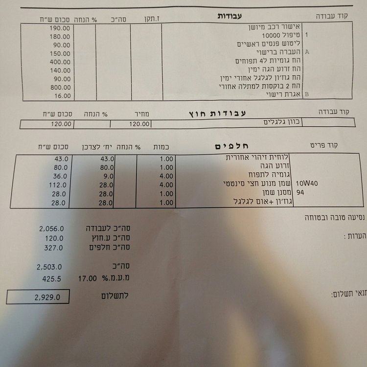

  1. כן אישרתי טלפונית , ידעתי שזה מה שאשלם ולא היה לי זמן להתעסק עם זה
  2. שלום אני מעוניין לדעת כמה נעקצתי כי אני מרגיש שממש נעקצתי פה. הסיפור בקצרה : לפני חצי שנה קניתי סיוויק 96 עם 155,000 ק"מ מחבר לעבודה של אחי הגדול עובד הייטק בחור ישר ונחמד. שילמתי 6,500 סתם לידיעה. מכיוון שמעתה הרכב מיושן הוא צריך לעבור טסט פעמיים בשנה , ותודות לדואר ישראל ולכך שלא שמתי לב למועד פקיעת רישיון הרכב, יצא מצב שהיו לי רק כמה ימים להעביר את הרכב טסט, בנוסף אני דיי חדש בעבודה שלי ולכן לא יכולתי להרשות לעצמי להפסיד ימים או שעות ולקנות רכיבים ולחרוט אותם או לקנות מחו"ל או להרכיב לבד (אין כלל כלים), בקיצור פניתי לשירותיו של מוסך שהומלץ לי עליו שיסגור לי את הפינה. וזאת התוצאה: לא כולל אגרת רישון 600 ומשהו ש"ח אשמח לדעת אם גנבו אותי? בכוונה אין את שם המוסך כרגע תודה רבה
