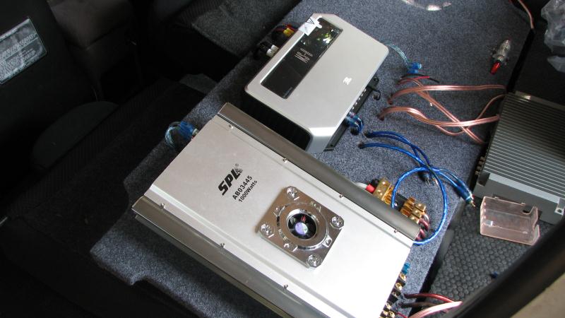

*אופיר תודה רבה הגמישות? יש לך כיווני באס , מיד וטרבל - פילטרי shelf יש לך כיווני פיידר , באלאנס , סנטר וסאב ( שאגב פועל מדהים , לא משנה כמה אתה מעלה אותו עדיין הבאס תקוע מקדימה ) יש לך אקולייזר גרפי 31 ערוצים שעובד כמו שאף אקולייזר לא עובד הבדל מול הכרטיס קול? מאיזה בחינה? לא יצא לי לשבת לכוון בכלל עם הכרטיס קול ( אחת הסיבות לרכישה ) נשמע באמת מעולה , צריך עוד להתנסות כמובן עם כל מיני דברים כמו נקודות חיתוך , גיינים וכו' חסר לי קצת באס בשירים מסויימים אבל זה נראה לי פשוט הצורך להתרגל שהוא מקדימה ולא מפציץ את הרכב המחשב? זאת התמונה הכי טובה שמצאתי שלו במהלך ההתקנה ( לא ממש טרחתי לצלם אותו ) -
שיפור התקנה בבית ההתקנות של ישראל + הפתעה קטנה :)
Dj-Gutz פרסם הודעה בנושא של Dj-Gutz בתוך פורום אודיו ומולטימדיה לרכב

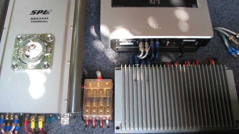

עוד מס' דברים ששכחתי לציין : - בתמונות הראשונות הSPL ישר ואחרי זה הפוך , ההסבר הוא כזה - הרכבנו אותו הפוך אז פשוט הפכתי לו את הפאנל העליון. אבל כשהפעלתי אותו גיליתי שהמאורר שם לא מסתובב כי הוא נוגע במשהו , אז החזרתי אותו ובהמשך אני מתכוון להביא מאורר דק יותר ולהפוך אותו שוב - אני מאוד אשתדל להגיע למפגש הבא להשמיע לכולם , בתקווה שעד אז אני גם אתנסה איתו קצת יותר ואגיע איתו לתוצאות יותר טובות ( למרות שאין לי כל כך הרבה זמן כי ביום רביעי אני טס לשבוע לחו"ל ) - כיווני גיינים או יותר נכון השוואת עוצמות זה דבר מאוד חשוב למכשיר הזה - לאלה שאוהבים להתעסק וחושבים שעם המכשיר הזה אין מה להתעסק אז אתם טועים , והאמת הרבה יותר כיף להתעסק מאשר דברים אחרים שנתקלתי בהם -

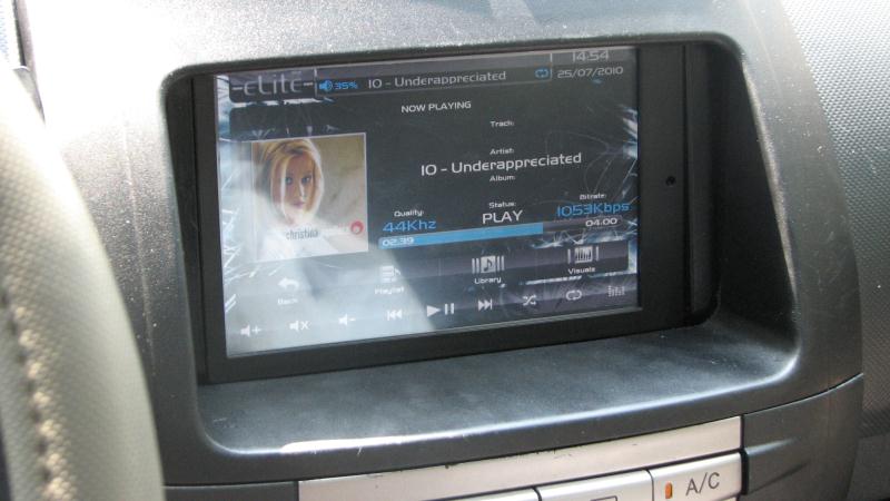

המחיר הוא 800 דולר משלוח עוד כ80-90 דולר מיסים עוד כ34 אחוז על המחיר + המשלוח סה"כ כ5000 ש"ח כמו שאמרתי אני מנסה להביא עוד 1 או 2 המחיר יהיה כנראה 4500 דבר איתי אם מעניין אותך רכיבים ראויים ביותר.. הגיע הזמן להפסיק לזלזל פה אין אפשרות להסתיר את המגברים כי כמו שאמרת הסיריון הקטנה הבגאז עוד יותר קטן מגברים מוסתרים היו משאירים לי ( או בעצם לא משאירים לי ) כלום בבגאז' האוזניות הם מיקרופונים לא אוזניות , משמשים לכיול המסך להגדרות כאלה ואחרות ( לא חייבים אותו אחרי הכיול ) המחשב הוא הhu ( הכרטיס קול כרגע הוא הAudiotrak Prodigy 7.1 HIFI ועומד להבדק המובנה לראות אם יש שינוי משמעותי ) הUSB על הפרוססור מיועד לעדכונים ( Firmware ) לגבי השלטים - אחד של המסך של המחשב , השני של הפרוססור ( למעבר בין הפונקציות במסך ) לגבי עוד על הפרוססור ממליץ לך להכנס לאשכול הקודם שפתחתי מוסברים שם הדברים בהרחבה לא מבין מה מוזר אבל ניחא לדעתי , מזמן נגמרו הימים שחייבים לשלב רכיבים מאותה חברה וסדרה.. אה כן , תודה רבה לכולם -

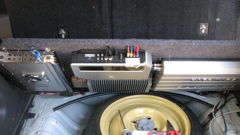

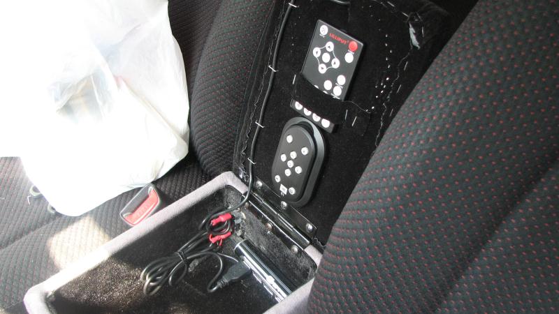

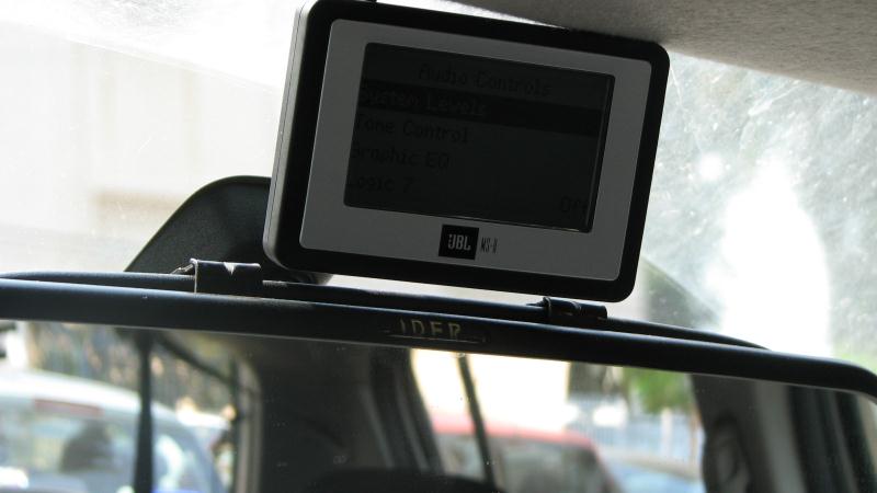

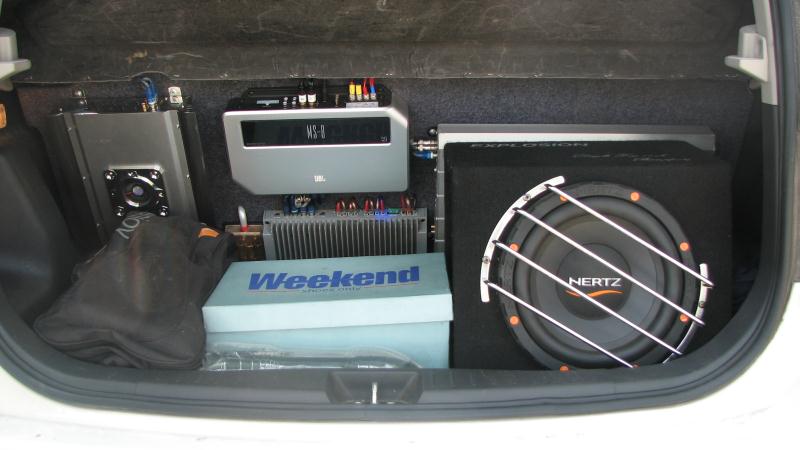

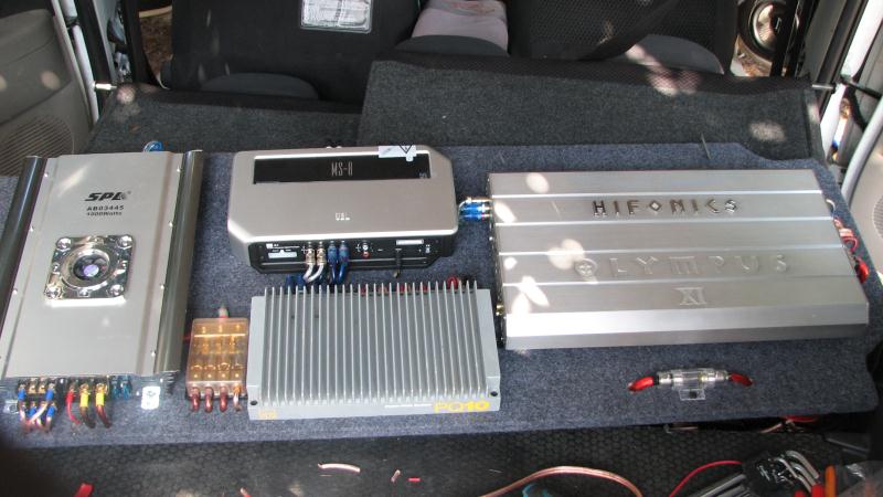

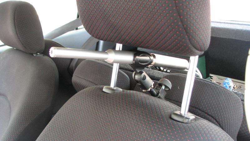

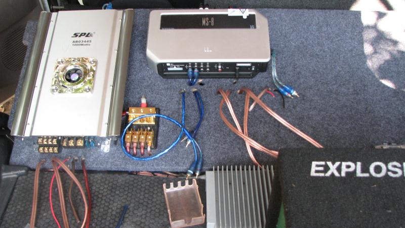

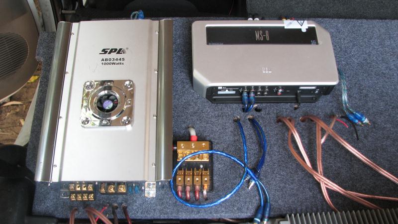

עכשיו לגולת הכותרת הMS-8 קודם כל אני אסביר למה הוספתי את המגבר SPL אני מתכנן להתנסות עם רמקול סנטר ורמקולים אחוריים ( אמורים להוסיף המון עם הL7 ) מכיוון שיש 8 ערוצים בלבד לMS-8 נצטרך לבצע שינויים במצב הנוכחי : סאב - מחובר בגישור להייפוניקס וופרים - מחוברים ל2 ערוצים בהייפוניקס מידים וטוויטרים - מחוברים למגבר 4 ערוצים ADS סנטר - מחובר לSPL בגישור ( אין כרגע רמקול מחובר אבל מבחינת חיווט הכל מוכן ) במצב העתידי : סאב - מחובר בגישור להייפוניקס וופרים - מחוברים ל2 ערוצים בהייפוניקס מידים וטוויטרים - מגושרים לADS עם קרוס פאסיבי ( בערך שאני אחליט עליו לאחר תקופת התנסות עם הMS-8 , אולי אני אתנסה עם הקרוס של הקלארוס ) אחוריים - מחוברים ל2 ערוצים בSPL סנטר - מחובר לSPL בגישור את הסנטר אני מתכנן לבצע עם רמקולים שיש לי - מיד וטוויטר של סרווין וגה hed עם הקרוס הפאסיבי שלהם המיד כנראה ימוקם מתחת לקונסולה המרכזית והטוויטר אולי למעלה על הדאשבורד - זה רק משוער כמובן צריך קודם להתנסות ( מזל שיש MS-8 אה? ) המסך הותקן מעל המראה האחורית השלט בתוך משענת היד האמת אני עוד צריך לייפות את הפנימית של המשענת יד מבחינת אסטטית ( במיוחד אחרי שהוספתי גם את השלט של הליליפוט לשם ) בלילה הראשון שעשיתי את הכיול הראשוני כשסיימנו לחווט הכל שמענו נחמד אך מאוד מאוד חסר מבחינה טונאלית הסאונד היה מאוד בעייתי - לא שמעו את הסאב ואת המיד והטוויטר צרח זה היה בעקבות העובדה שבבניית הפלטה הוחלפו ערוצים אך עם זאת מבחינת הפוקוס , מרכוז , עומק ורוחב הבמה מאוד מאוד התרשמתי בנוסף הייתה חסרה לי המון עוצמה היום , ישבתי על העניין עוד קצת הוצאתי את המיקרופון וביצעתי Level Matching לערוצים +- היה מאוד חם ולא הייתה פינת צל אז יותר מדי סבלנות לא הייתה לי אבל כבר אחרי כיוון ראשוני וכיול של הפרוססור הגעתי לתוצאות פצצה הטונאליות השתפרה באופן מדהים הווליום קפץ ברמות אדירות שעכשיו גם את ההקלטה של פינק פלוייד אני יכול לשמוע בווליום גבוה והפוקוס פשוט תענוג , עם אפשרות לזהות כלים במרחב כמו שצריך 3 חסרונות עיקריים שיש במכשיר הזה כרגע מבחינתי ( אבל יכולים להפתר עם עדכון תוכנה קליל ) : 1.אין אפשרות לייצא הגדרות - כלומר אם החלפת נקודות חיתוך אז הכל נדרס , כבר קרו לי מס' פעמים שהתנסיתי עם נקודות חיתוך שונות והתוצאה הייתה יותר גרועה ולא זכרתי מה היו הנקודות הקודמות 2.קשור לראשון אבל אין אפשרות לראות איפה החיתוכים שלך בכלל - לצורך העניין כרגע אני לא זוכר איפה הכל חתוך ככה ששווה לשבת עם דף ועט ולרשום כל נסיון ( אני אבצע את זה בהמשך ) 3.אחרי שינוי בקרוס צריך לעבור את המסך של הChannel Assignment שוב כל פעם , זה מיותר וגוזל זמן מיותר - כבר ביקשו לשנות את זה אני מקווה שזה יכנס לתוקף מס' פיצ'רים שהייתי שמח לראות : 1.כמו שאמרתי מקודם - ייצוא וגיבוי הגדרות 2.שינוי נקודות חיתוך בלי הגדרות ערוצים ( Channel Assignment ) 3.סידור שונה להגדרות ערוצים - כרגע המצב הולך לפי שמאל כל הדרייברים ואז ימין כל הדרייברים . יהיה לי הרבה יותר נוח שמאל ימין שמאל ימין ( אני יודע שזה לא כזה מובן אני אשמח להדגים במפגש או משהו ) 4.כשלא מוגדר סנטר או רמקולים אחוריים העיבוד של הL7 אמור להיות בoff , כיום בדיפולט הוא על on סה"כ אני מאוד מרוצה סוף סוף אפשר לשבת ולשמוע , בלי זיוני שכל , בלי לכוון פה לכוון שם - וגם אם צריך אז דרך השלט במס' שניות האמת? אני מתכנן להביא עוד יחידה או שניים לארץ אז אם מישהו רוצה דברו איתי ודרך אגב , פשוט בושה שניופאן לא מתייחסת לקהל הלקוחות שלה - ניסיתי לפנות אליהם במשך שבועיים בכל מיני דרכים ולא הגעתי לשום דבר. זהו - ניתן לשאול שאלות ולהגיב -

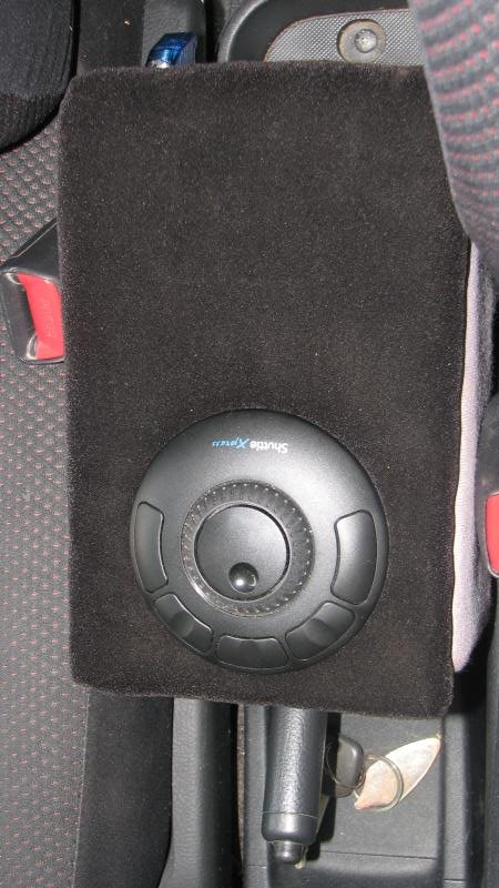

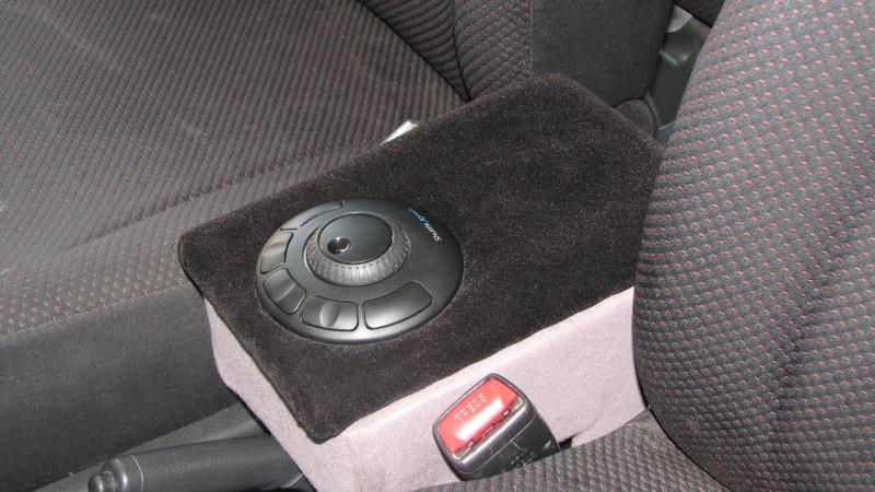

ביום הרביעי סגירות אחרונות כמו התקנת המסך של הMS-8 הטמעת הShuttleXpress במשענת יד סגירת פלסטיקים אחרונים וקיבוע הפלטה כמו שצריך -

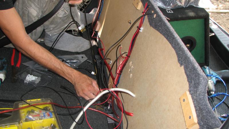

ביום השלישי העבודה על הפלטה המשיכה קיבוע המגברים , העברת שאר החיווט וסגירת המערכת כיולון עם הMS-8 והופה יש קצת מוזיקה -

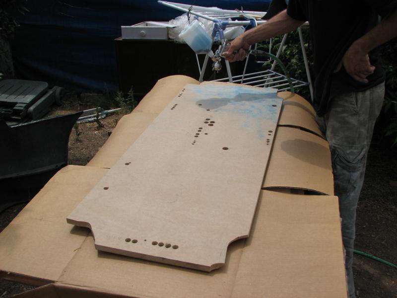

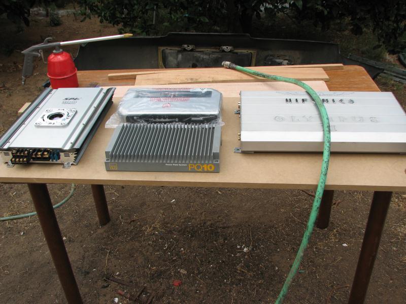

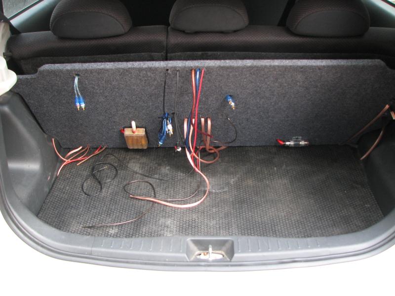

ביום השני התחלנו להרכיב את הפלטה סידור המגברים והכל נעשה בדייקנות ובזהירות ( עד שכמובן הבנו ששכחנו את מפצל המתח מחוץ לתמונה ) , אז הכנסו אותו אחרי זה -

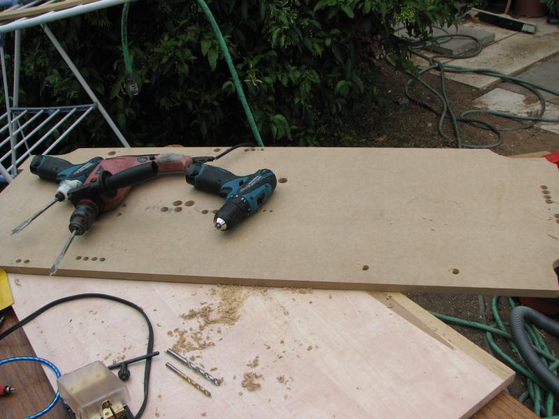

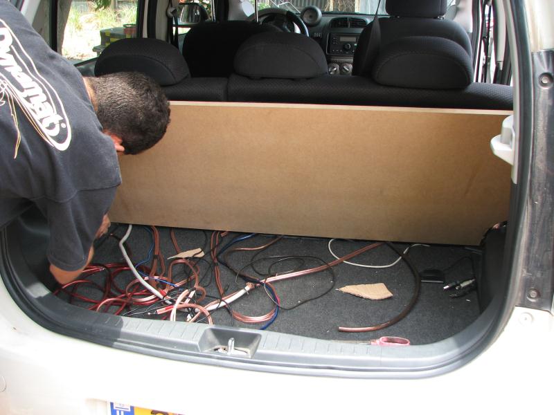

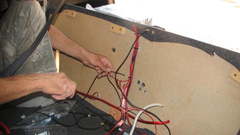

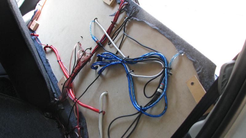

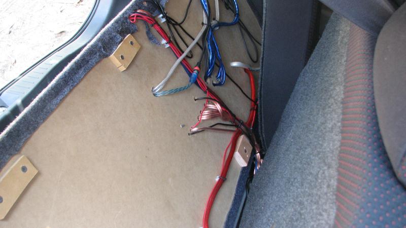

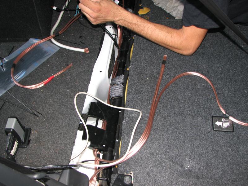

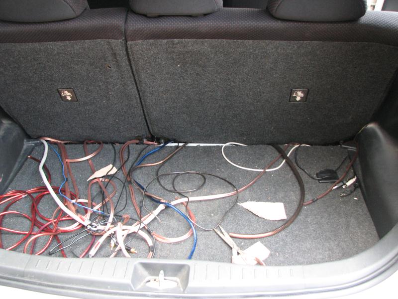

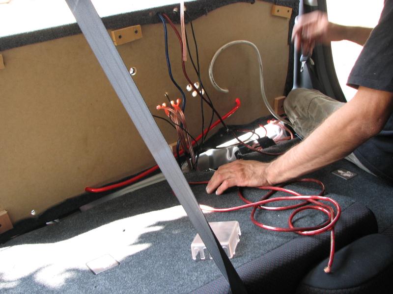

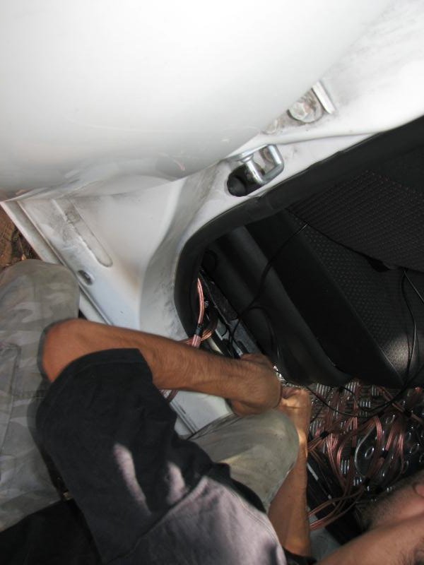

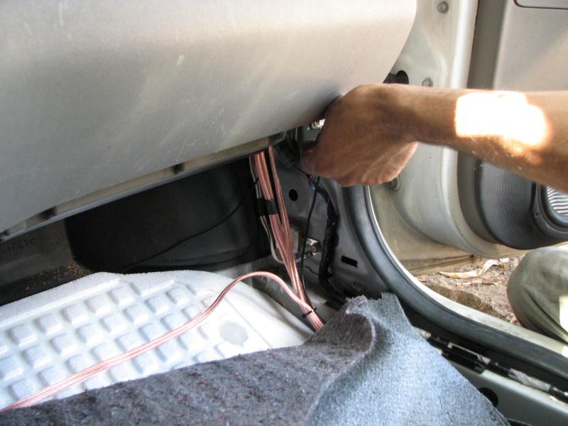

ביום הראשון עיקר העבודה הייתה העברת החיווט החדש , חיווט לסנטר וחיווט לרמקולים האחוריים ( כרגע קיימים המקוריים שיכולים לספוג , חכו לזה - 17.5W RMS מטורפים ) כמובן אין כמו הפדנטיות של ישראל , פשוט לאט לאט כמו שצריך שום דבר לא מתפספס -

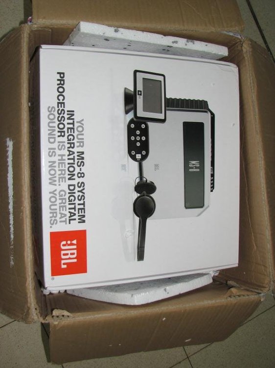

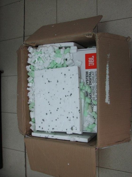

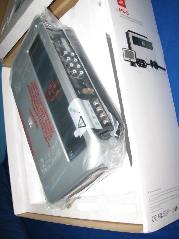

אוקי אז הפרוססור הגיע אליי תוך 8 ימים בדיוק ( כולל שבת ) , אני חייב לציין שזה המשלוח הכי מהיר שאי פעם חוויתי מארה"ב ( השיא העולמי עומד על 4 ימים מהונג-קונג ) מרשים מאוד קטן אך כבד יחסית אתם מוזמנים להתרשם מהתמונות -
אוקי , אז מתחילת שבוע שעבר תוכננה ובוצעה עבודה היקפית על הרכב שלי ( חלקכם כבר יודעים אבל לטובת מי שלא יודע אני ארחיב ) את רוב ההתקנה אני ביצעתי ושיניתי עשרים פעם ולכן היו לי הרבה "פאקים" של חוסר נסיון - חיווט עם הרבה נקודות מחבר , החיווט עבר בתעלות והפריע לפאנלים להסגר , המגברים ישבו ישירות על הכיסאות ללא פלטות , מינוסים משוחררים קצת וכו' וכמובן בעקבות כל הדברים האלה ואחרים מדי פעם היו בעיות שהצריכו תחזוקה שוטפת ממני באוקטובר הקרוב אני מתחיל ללמוד ולא יהיה לי הרבה זמן להתעסק עם המערכת / הרכב בכלל לכן ניגשתי לסדנא של ישראל ( Junior66 כמובן ) לבצע שיפוץ ושיפור התקנה ובנוסף הבאתי משהו קטן שיקח ממני את רוב הצורך בישיבה על הרכב לצורך כיוון אודיו - הפרוססור של JBL החדש MS-8 הראשון בארץ! הנה אשכול שפתחתי עליו למי שרוצה קצת פרטים : פרוססור נולד - JBL MS-8 העבודה שבוצעה מכילה בין היתר : - העברת חיווט מתחת לשטיח ללא הפרעה לפאנלי פלסטיק - חיווט חדש בלי נקודות חיבור לכלל הרמקולים ברכב ( 2.5 לוופרים , 1.5 למידים וטוויטרים ) - הכנה + חיווט 1.5 לרמקולים בדלתות האחוריות ( אני ארחיב בהמשך ) - הכנה + חיווט 1.5 לרמקול סנטר ( גם על זה ארחיב בהמשך ) - פלטה למגברים + הפרוססור - הטמעת בקר השליטה של המחשב ( ShuttleXpress ) במשענת יד - הוספת מגבר SPL עם 4 ערוצים להגברת הסנטר והאחוריים המשך בתגובה הבאה , בבקשה לא להגיב עד שאני לא מאשר , אני רוצה שזה יהיה מסודר אל תדאגו אני לא מברבר הרבה אני אתן לתמונות לדבר בעיקר
