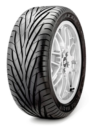

צמיגי MAXXIS במידה 195.55.15 תאריך ייצור 0809. נמצאים על הכביש מיוני 09 . חתך נמוך. במצב מעולה. מוחלפים אך ורק לצורך שידרוג מידה ל 16". מורכבים כרגע על רכבי מסוג 206CC על גאנט ברזל. הכל במצב מושלם, עבר לאחרונה בדיקת קנייה וטסט. מחיר כל צמיג כזה הוא 400 שח. ישנה קבלת קנייה מקורית. כל החבילה תימסר עבור : 900 שח. 0525999343 אסף.

שלום לכולם, ברשותי 206cc וברצוני לשנות את מידת הצמיג הנוכחי שמגיע עם גאנט ברזל מ 195.55.15 ל - 205.45.16 עם גאנט מגנזיום (מקורי של פיגו). לאחר בדיקה באוטודאטה המידה חוקית ותקנית, הצמיגים הנוכחיים שלי הם maxxis( עלו 1500 ל 4 צמיגים יחד) בתאריך ייצור של 0809 הורכבו על הרכב במאי 09, הצמיגים שבאים עם הגאנטים הם goodyear f1 (עולים כ 1k לצמיג בודד) בתאריך ייצור של 1307, מאוחסנים במרתף כבר שנה וחצי ונראים כחדשים( לא יבשים או חרושים), שאלתי היא האם אפשרי להשתמש בצמיגים שחוגגים ברגעים אלו 3 שנים מתאריך הייצור שלהם בהתחשב שהם במצב חדש? או שאהיה חייב לרכוש צמיגים חדשים? האם אפשרי מבחינתי למכור את הצמיגים שלי ? ובאיזה סכום? אשמח לכל תשובה או דעה. המשך יום טוב! אסף.
