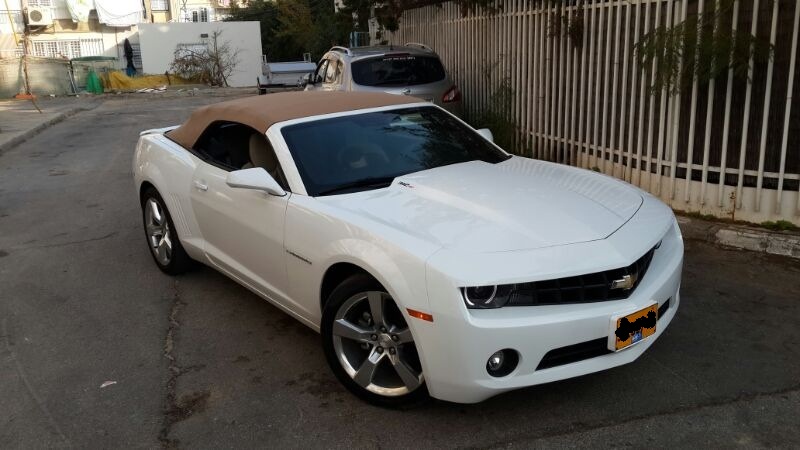

  6. הרכב בארץ כמובן , קבריולט וחבילת ספורט RS , קיט יניקה K&N מלא , ועוד . צבע לבן שנהב ,ריפודים וגג צבע קרם . 3650 סמ"ק . יד 1 . 16,000 ק"מ . גיר סטפטרוניק . שמור בטירוף , אחד הדברים היותר יפים על הכביש . הרכב נמצא בבת-ים ,מחיר ושאלות בטלפון . לפרטים - ישראל - 0505-783334
