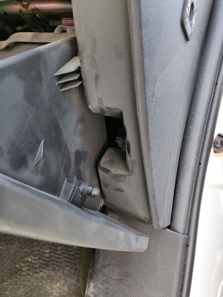

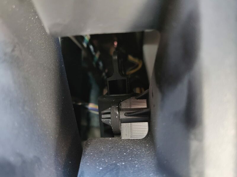

תא כפפות נפתח עד הסוף ללא ריסון - טויוטה אוריס היברידית 2013

נראה לי כאילו הצ'ופצ'יק בצד (שאני מניח שאליו המרסן מתחבר) קצת שבור, אולי בגלל זה הוא התנתק? ניסיתי לצלם דרך החור בצד של תא הכפפות (התמונה השנייה), נראה שרואים את העיגול שאמור להיות מחובר לצ'ופצ'יק. מה הדרך לסדר? להדביק את הצ'ופצ'יק (אם הוא באמת נשבר), להוציא את תא הכפפות ולחבר חזרה את המרסן? -
שלום חברים, שמתי לב לפני כשבוע שתא הכפפות נפתח בטריקה, כלומר נפתח עד הסוף בשנייה שאני לוחץ על כפתור הפתיחה. מהסתכלות על סרטונים באינטרנט, אני מניח שמנגנון הריסון אינו תקין. 1. האם ניתן לתקן את החלק המקורי? 2. היכן ניתן לקנות אחד כזה משומש או חדש? 3. העלות הסבירה לחלק משומש או חדש? 4. כמה אמור לעלות להחליף? בגדול כל מידע בנושא יעזור. בנוסף אם מישהו יכול להמליץ על מוסך טוב לעשות טיפול לטויוטה, כולל בדיקת תקינות לסוללות, אשמח לשמוע. תודה, תומר
