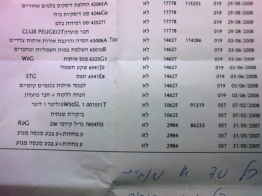

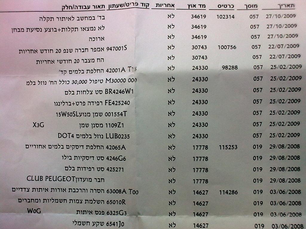

  19. תודה רבה על התגובות של כולם, קראתי מה רשמתם ,ובקשר לעניין הבלמים,אני אשאל את המוכר קצת יותר פרטים,האם זה באמת משמעותי גם אם החליפו אחרי 17 קמ" ולא אחרי 30 ק"מ בלמים ,הרי זה תרבות נהיגה בסופו של דבר או כשל מכני שאני לא יודע עליו?
  20. בקשר לבלמים אין לי מושג למה החליפו אחרי אלף 17 ק"מ,מה הממוצע להחלפה? התיקון במכסה מנוע,בררתי ובדקתי תיקון צבע בלבד,לא עבר תאונה או משהו בסגנון. אני לא יודע בדיוק בפגו לגבי טיפולים מה אומרות הוראות יצרן ,אבל ההגיום אומר לי שהטיפול הבא שלי צריך להיות ב45 אלף ק"מ וזה טיפול קטן אמור להיות לא?
  21. שלום לכולם, אני מעוניין לקנות פגו 206 שנת 2007 דגם - ONE LINE PK ' 1.6 טיפטרוניק קצת פרטים על הרכב שברצוני לקנות: עלה על הכביש פברואר 2007 נכון להיום 37,000 ק"מ. אני מצרף היסטוריית הרכב הנ"ל שטופל במוסך מרכזי. אני יודע שפגו זה אוטו שדורש תחזוקה קפדנית ולכן אבקש חוות דעת לגבי הדוח ועל מה יש להקפיד לפני הקנייה . תודה מראש לכל העוזרים.
