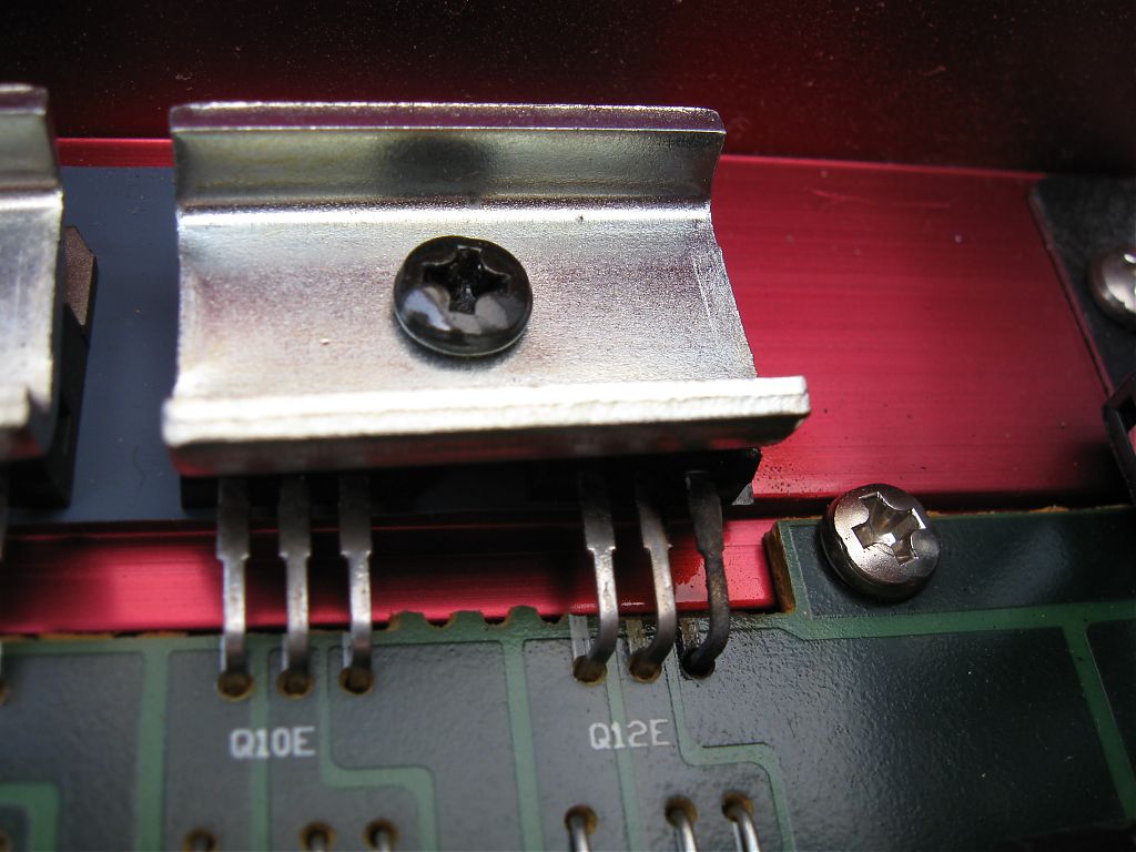

תודה על התגובות, אני יחליף טרנזיסטור בעוד כמה ימים ויחזור לספר מה קורה.
החוטים האלא רק כדי לבדוק מה הבעיה של המגבר זה מה שהיה לי. חיברתי את המינוס למינוס ואת הפלוס לפלוס אפילו לשנייה אין מצב שזה היה הפוך.
עשיתי החלפה אם חבר תמורת המערכת הישנה קיבלתי מגבר שנאמר לי כי יש לו בעיה. מכיוון שאני זקוק למגבר זמני עד שאחליט מה לקנות ואין לי מה לעשות עם המערכת הישנה הסכמתי ישר. עכשיו לעיניין, כאשר המגבר מחובר הוא מוציא עשן ונישרף ברכיב המסומן.מה הרכיב הזה ? למה הוא נישרף ? האם החלפתו תיפתור את הבעיה? עוד אציין כי קיבלתי את המגבר עם שני הפיוזים שרופיים והחלפתי רק אחד של הפאוור לחדש מכיוון שלא היה לי עוד פיוז נגיד . הוא לא נישרף . מה דעתכם?
