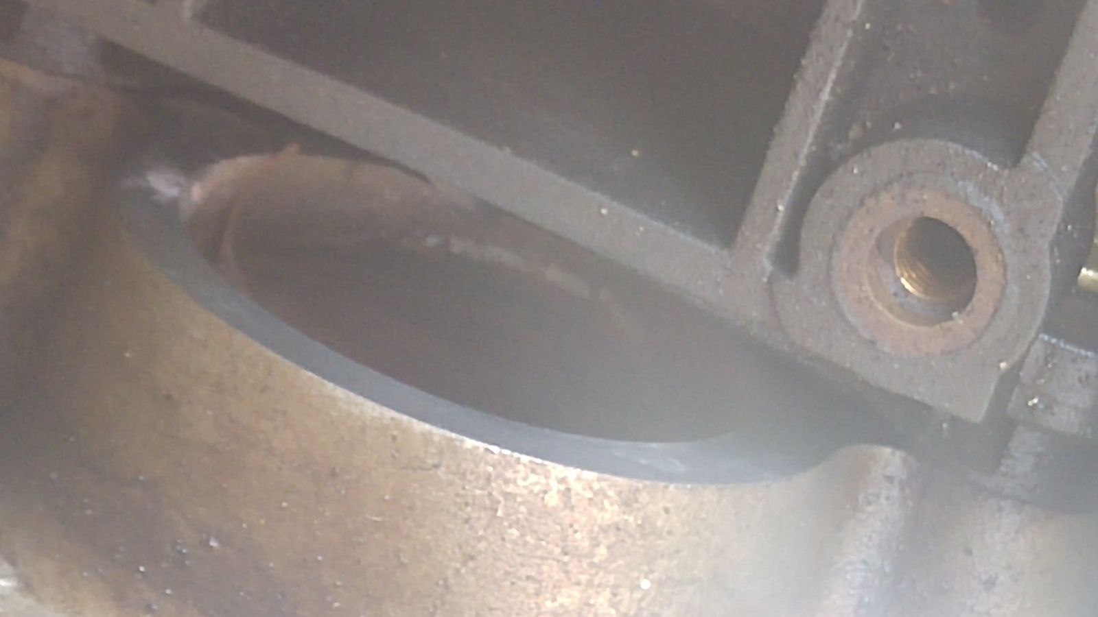

שלום לכולם בנסיעה קצרה הרכב פתאום נתקע בהילוך וגם התחמם פתאום. בבדיקה ראיתי שמתחת לכיסוי המנוע היתה נזילה רצינית מצד שמאל של המנוע ( הצד של הנהג). הרכב התקרר כמה שעות והוחזר בנסיעה קצרה הביתה , אחרי שמולא נוזל רדיאטור , הרכב נסע בסדר ולא התחמם. בבדיקה ע"י לחץ אוויר ראיתי שיש בועות ויציאת מים במגרעת העגולה שבמרכזה ישנו משושה מצורפות תמונות. הומלץ לי לאטום עם סיליקון ויקטור ריינז שחור, האם זה יספיק? איך אני יכול לדעת לבדוק האם נגרם איזשהו נזק למנוע? האם אפשר להחליף את הפחית שבמגרעת לבד, מה צריך לפרק? ואיך? עוד נקודה אני לפני כחודש הוספתי חצי ליטר דלקור LLC נוזל קירור של חברת דלק , וגם היה קשה לפתוח את הפקק של מיכל העודפים, בפתיחת הסיבובים של הפקק בהתחלה קשה אחכ היה חופש ובהמשך שוב היה צריך להפעיל כח ורק אז הוא נפתח .ישנה בעיה בפקק? אשמח לתשובות ועזרה תודה מראש

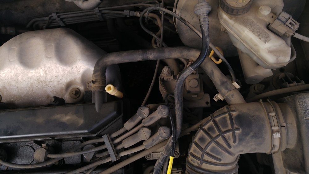

שלום לכולם הרכב שלי כבה ברמזור לפני שבוע והונע ע"י כבלים ונסעתי איתו עוד 10 קמ עד הבית עם ליווי. למחרת הוא הונע כרגיל. יום אחרי הוא לא הונע רק עם כבלים, המצבר ורטא סטארט אפ 60 אמפר בן שנה, המתקין טען שזה לא בעייה במצבר. גם ניידת שירות של דרכים טוענת שזה לכיוון האלטרנטור. בבדיקה יותר מדוקדקת נמצא צינור קרוע ( מצורפת תמונה) הוא תוקן וסודר. השאלה מהו התפקיד של הצינור? והאם הוא קשור לבעיית ההתנעה? מעבר לזאת לרכב הוחלפו שני אלטרנטורים 2006 ו 2010. איך אפשר לשפץ את האלטרנטור או חלופי? עלויות? האם אפשר לשפץ עצמאית? ? קניית חלפים מתאימים, איפה? תודה מראש
