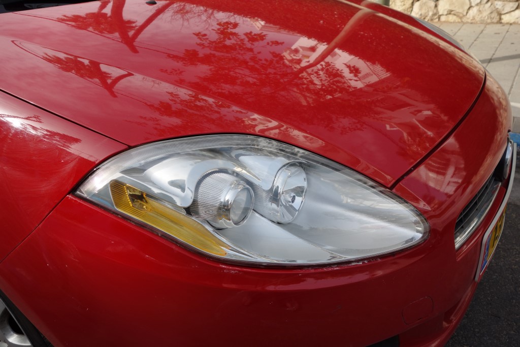

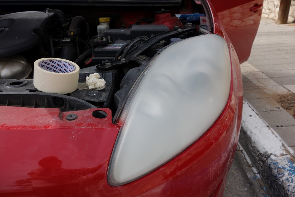

קודם כל תודה ענקית ל Platinum על המדריך המעולה! חידוש פנסים - פיאט בראבו 2009. חומרים 1. נייר שיוף 600,1500,2500 - הספיק לי פחות מדף אחד של 600,1500 ודף אחד של 2500 לשני הפנסים (Topcolor ביצחק שדה 37 ת"א) כשהייתי בחנויות לא רציתי להתקע בלי, אז קניתי הרבה הרבה יותר מידי (כ5 דפים מכל אחד+ניירות 1000 שבהם לא השתמשתי) 2. לכה יכט ורניש שקופה מבריקה של יעקובי (מ.א חומרי בניין בעליית הנוער 42, ת"א) 3. טרפנטין - "פטרוטין" של שמר שיווק כימיכלים (טמבוריה) 4. בקבוק ריסוס מים 5. חומר ניקוי חלונות 6. כפפות גומי השיטה (כך אני עשיתי, לא בטוח שזה הכי נכון) 1. מדביקים מאסקינגטייפ סביב הפנס להגנה על הצבע. 2.מנקים את הפנסים עם מים או נוזל חלונות 3. משייפים עם נייר 600 על רטוב, מידי פעם מנקים על סמרטוט את שאריות השיוף ומוסיפים עוד מים עם בקבוק הריסוס 4. הפנס הופך למט במראה שרוט מאד. לא להבהל. יש צילום אחרי השלב הזה של העבודה. 5. חוזרים על הפעולה עם ניירות 1500 ובסוף 2500. לא הקפדתי על אנכי/אופקי. בקצה הפנס הלכתי עם הצורה, באמצע הפנס שמרתי על כיוון מסויים. 6. בנייר 2500 חלקו עשיתי על יבש. ההבדל שאני רואה בין רטוב/יבש הוא ששיוף יבש גומר את הנייר הרבה הרבה יותר מהר, ואולי משייף יותר מהר. בזה אני לא בטוח. 7. אחרי 2500 הפנס נראה יותר שקוף, אבל אל תצפו שיתקרב לשקיפות סופית. הוא עדיין מט ונראה שרוט. 8. מנקים בעזרת מים ומטלית ובסוף בעשרת נוזל ניקוי חלונות ומגבת נייר של מטבח. 9. מערבבים 1:1 לכה וטרפנטין בכוס חד פעמית. מספיק טיפה שמתי חמישית כוס וגם זה היה יותר מידי. 10. טובלים צמר גפן בנוזל המעורבב (חשוב לטבול את כולו כך שלא יישארו סיבים יבשים) ובתנועות אופקיות מורחים על הפנס. שימו לב לא לפספס מקומות בפנס, ראה 11. 11. בשום פנים ואופן אין לנסות "לתקן" בעיות בהנחת הלכה. אחרי כ20 שניות השכבה הראשונית כבר חצי יבשה וכל נסיון מגע רק יהפוך את השטח לגבשושי. תמונת לפני, אחרי נייר 600 ותוצאה סופית מצורפות. שוב תודה ובהצלחה למי שהולך על זה. מומלץ!
