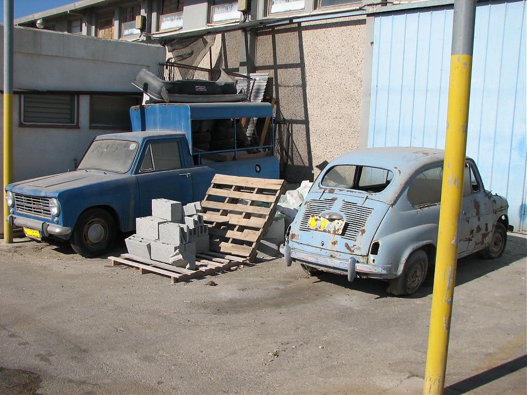

  24. הנה המכוניות, אחת היתה במוזיאון של אורי סהר
  25. איזה רכב בתמונה?
