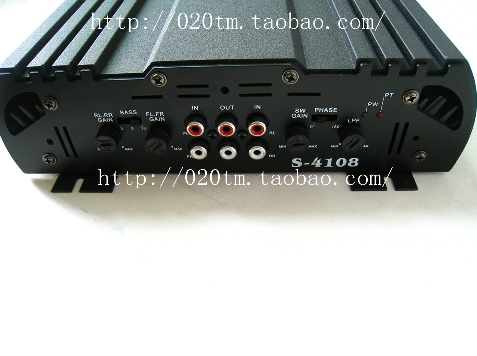

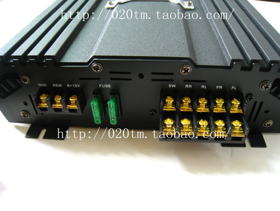

אין לי תמונה של המגבר, מדובר במשהו סיני שעלה 700 שח. ונניח שרמקול הוא 8 אוהם, אז יש לי מהשהו שאפשר לעשות בנדון? או בנידון
שלום לכולם פירקתי מרמקול ביתי סאב רציני ביותר (לפחות קוטר ממברנה 25 סמ) ששומעים בו מצויין חיברתי ישירות ליציאה של רמקול רגיל במערכת ביתית נוסטלגית ( אלו עם ה-3 מגשים לדיסקים של AIWA) ושמעו בעוצמה. ניסיתי לחבר ליציאה SUB של המגבר שיש ברכב (המגבר באופן כללי ובלי הסאב עובד מצויין), ושומעים את הסאב חלש מאוד (הרמקולים האחרים בעוצמה כרגיל).ניסיתי לחבר עם או בלי הקרוסאובר שהיו בסאב אבל זה לא שינה כלום. עדיין שומעים חלש אולי לשועלים צעירים כמוכם יש עצה לשועל זקן? תודה
