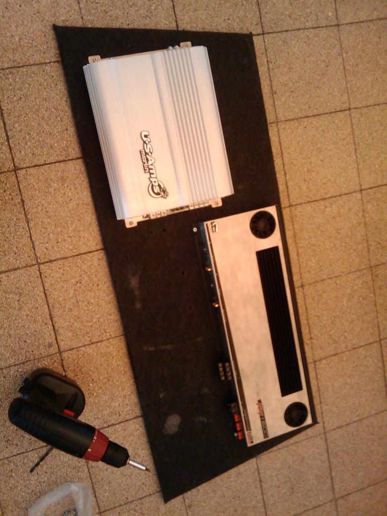

  1. אז היום סוף סוף אחרי 4 שבועות בערך שהמגבר שוכב אצלי בבית היה לי זמן להתקין אותו. נקנת פלטה סננדוויץ' מנגר( אמרתי סוף סוף נעשה התקנה כמו בנאדם ולא נחבר על המושב, מה שעבד דווקא יופי עד עכשיו) מחנות בדים נקנה לבד ויאללה לעבודה. בתמונות ניתן לראות את מיקום המגברים, וקדיחת חורים לכבלים במקומות המתאימים כדי שהכבלים לא יהיו סתם זרוקים בבגאז'. מהצד השני של הפלטה רשמתי לי כבר מראש איזה RCA נכנס לאיזה חור , מהו חור של הכבל מתח, מה חור של רמקולים וככה שאני מחבר את כל הדברים, אני פשוט צריך להשחיל אותם לחורים בלי להסתכל אפילו מה בצד השני של הפלטה ולהתחיל לחשוב יותר מידי.נמרח דבר נגרים והלבד הודבק לפלטה, קצת זמן לייבוש אז קיבעתי גם את המגברים על הפלטה. ננתי לעסק לשבת איזה שעה וזזתי לרכב. הועבר כבל מתח 4G נוסף למונו וRCA של סטינגר חדש לטוויטרים והאודיסון שהיה מחובר עליהם עבר לסאב, שלט באס עבר מהמרלין קדימה ליד מושב הנוסע. אני מבסוט, המגבר עושה רושם שהוא חזק יותר מהאודיוסיסטם שהחזיק לי את הסאבים מקודם בגישור וצורך הרבה פחות חשמל! שזאת היתה רוב המטרה. הבהובי האורות חלשים ביותר. ויש בסיס טוב אם אני ארצה סאב של 1200RMS() בעתיד... למרבה האירוניה, תמונה של הבגאז' מורכב לגמרי אין לי כי הפלאפון לא צילם יותר מידי טוב בחושך אז מחר תעלה תמונה של הבגאז'. קצת תמונות מהתהליך. ויום טוב! אמיר
