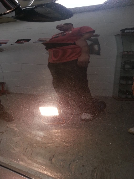

biggie פרסם הודעה בנושא של biggie בתוך אסתטיקה לרכב - דיטיילינג, שיפורים קוסמטים, מדבקות, חלונות כהים וכיו"ב
זו היתה מכונה פשוטה אני לא זוכר את השם עולה בסביבות ה200 פאונד. עבדתי תמיד במהירות 1 שזה בערך 600-700 סל"ד. אבל נותן כח על הצבע ונזהר על החום שלא אשרוף אותו. הלכה יחסית קשה אז ניתן לעשות את זה. בשלב השני עברתי למהירות 2 וקצת אך לא נותן כח כדי לישר את הלכה. שלב אחרון זאת המהירות הכי נמוכה שוב מבלי ללחוץ כלל כדי לתת את ההברקה הטובה ביותר. לא קולטים את גודל הרכב עד שרואים אותו בעיניים. להגיע לרמה הכי גבוהה לדיטיילינג לרכב לוקח כמה ימים ובאנגליה המחירים נעים בין 1500 פאונד לאין סוף למי שמקצוען אמיתי. -

לפני כשנה ביצעתי קורס דיטיילינג מקיף של 5 ימים באנגליה מאת טוני ספירס אשר היה מדריך ראשי בסוויסווקס. לא העליתי את התמונות עד היום כי לא זכרתי איפה איחסנתי אותם.. בכל אופן מדובר על לימוד של כל היסודות על מכונה רוטורית לכדי שלמות וגם דיטיילינג פנימי אך זה פחות מענין. הרכב שעליו למדתי הינו פורשה פנמרה 3 ליטר V6 טורבו דיזל. מצב הצבע היה יחסית לא משהו לרכב בן שנה דאז עם המון שריטות עמוקות שהצריך גם שלייף סבון. החומרים שהשתמשתי בהם היו מנזרנה FG400 עם פד פרווה ופלטה רכה מאוד של M3. לאחר מכן שלב של PF2300 עם פד חיתוך בכדי ליישר את הלכה משימוש אגרסיבי של פד הפרווה. לבסוף פד פיניש עם SF4000. הרכב נשאר עם 99% בלי שריטות ולא דומה לאיך שהיה נראה לפני. כל הצבע ממש בוהק והמטאלי נוצץ לגמרי. אני אתן לתמונות לדבר בעד עצמן.
