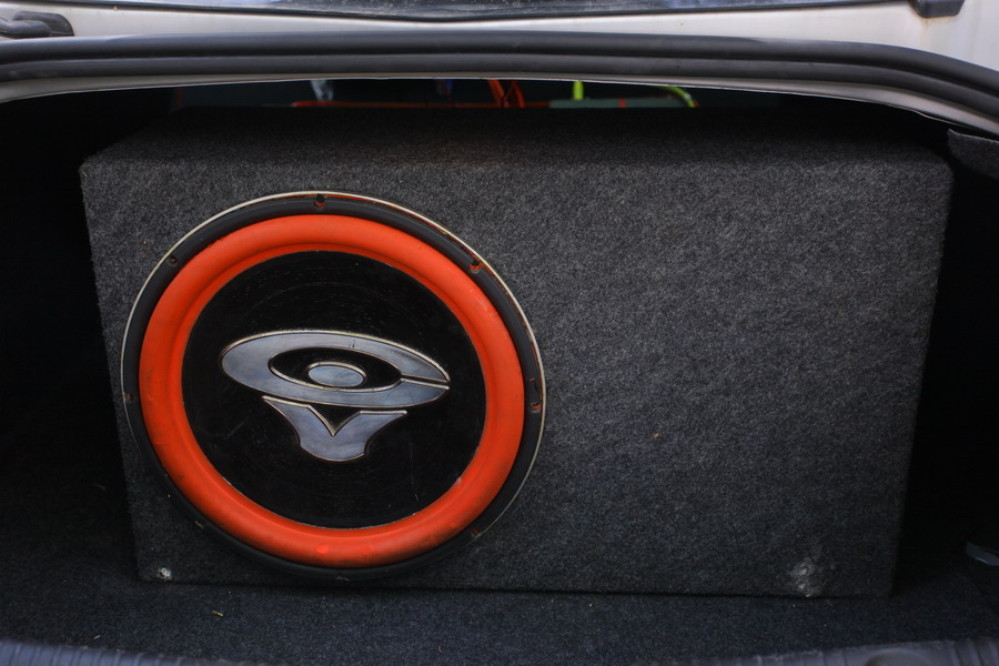

היה מפגש מעניין והרבה רכבים ורכיבים מעניינים היה נחמד לראות את הרבה מחברי הפורום לא מאחורי מקלדת הרבה אנשים טובים והרבה טיפים טובים לשיפורים (יקרים!!) מעלה קצת תמונות מהמפגש 1 מתוך 3 -

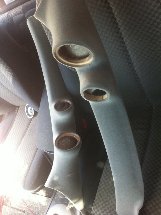

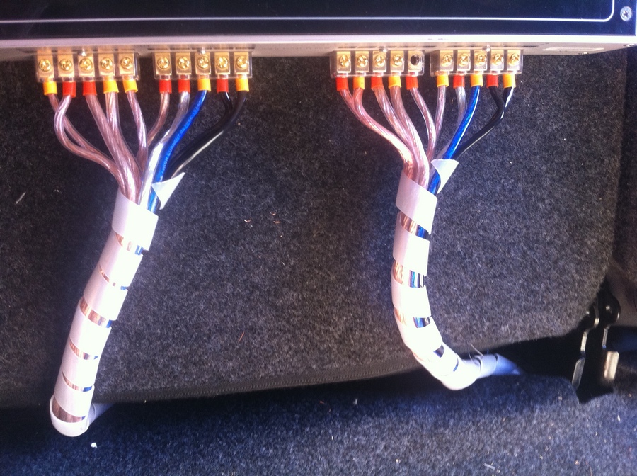

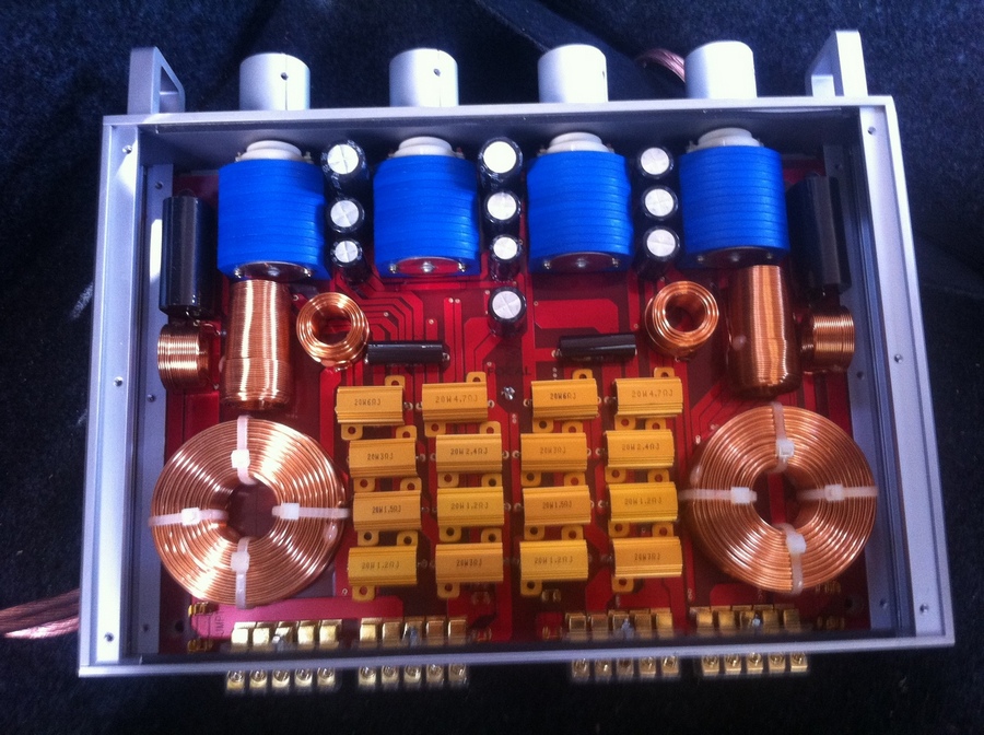

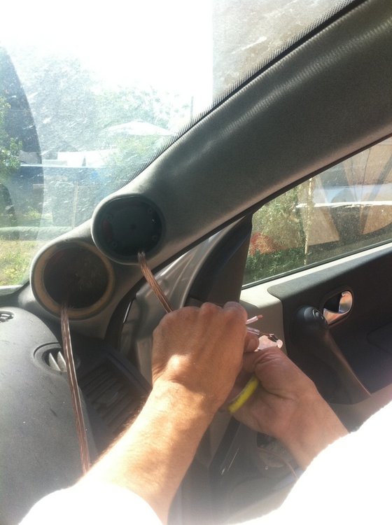

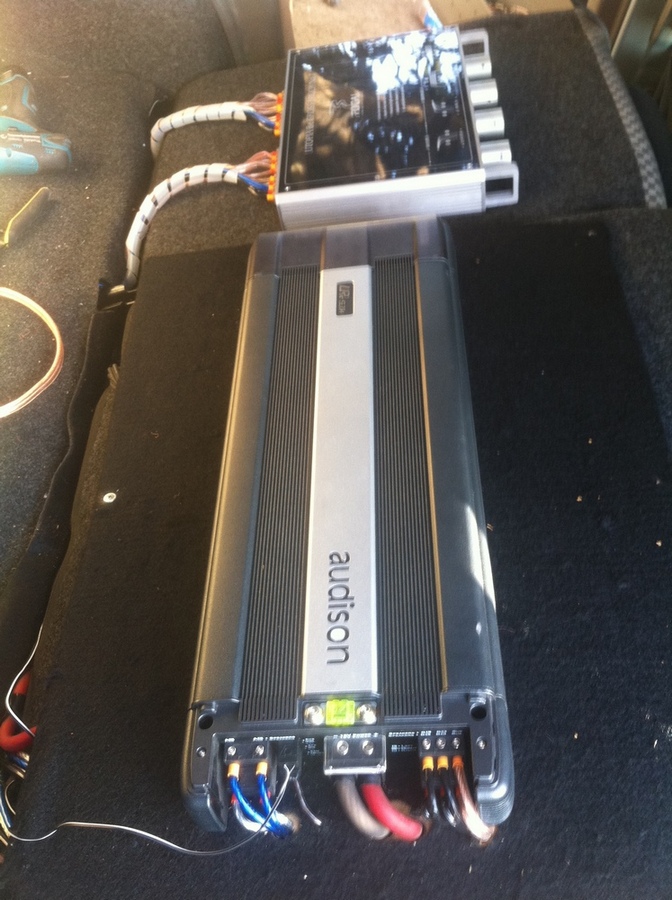

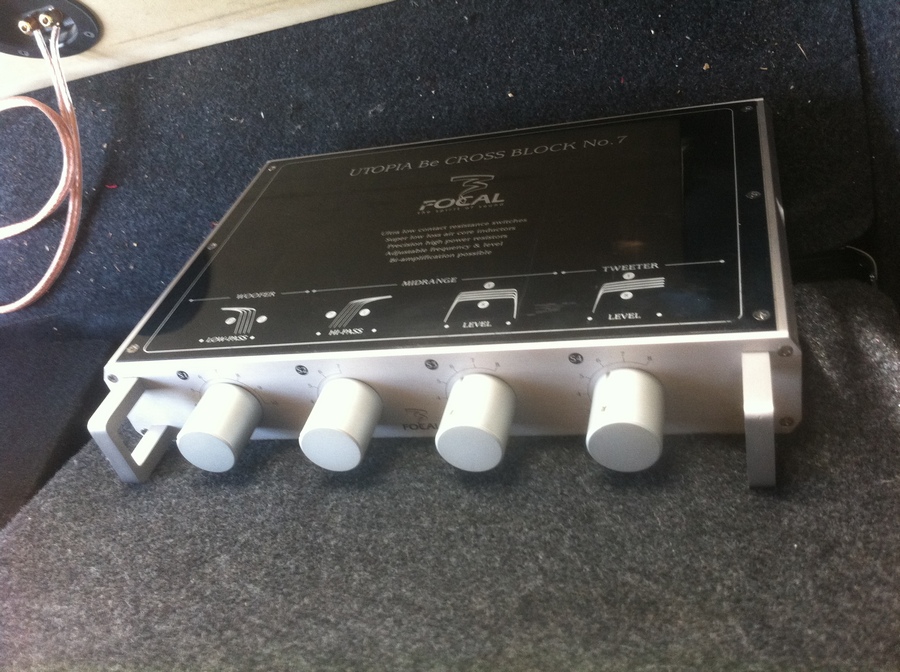

שוב פעם תודה .. טוב אז עכשיו חזרתי הביתה אחרי יום כיף אצל ישראל : ) הקורות והקרוס ה"הקטן" הותקנו בהצלחה . הקרוס חובר ב4 ערוצים של הLRX כשמידבס מקבל ערוץ לבד והמיד והטוויטר מקבלים את הערוץ השני . יש מלא עוצמה והמגבר עצמו אולי על 2 גיין מתוך 10 . לגבי הסאונד - סאונד חלומי . נקי מפורט . ממש מעיף ודופק כל מה שציפתי מהסט כמובן שהכיוונים בקרוס עוד לא נגמרו ומאמין שיקח עוד קצת זמן להגיע למושלם . לגביי הטווטרים - ממש לא צורמים - להפך מלטפים ונעימים לאוזן (לפחות לשלי ) תענוג . כמה תמונות מהעבודה המושלמת של ישראל גונייר הגדול .
תודה חברה . . lanosforce אחרי שאני וסרול ישבנו בכיוונים ובדקנו את כל הזויות האפשריות דווקא הכי אהבנו את הזוית קדימה עם נטיה לאמצע הרכב . הטוויטר נורא נורא נעים לאוזן ולא חד למרות הכיוון הקידמי שלו . ג'ינו "המגברון" הזה זה אכן הקרוס - יותקן מתחת לכסא של הנהג . סרול - העבודה שלך לא נגמרה יש לנו עוד הרבה עבודה של כיוונים

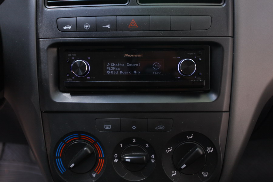

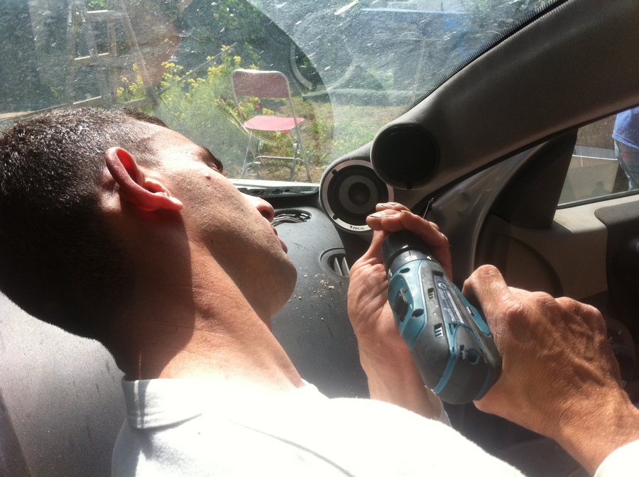

שלום לכולם .. בדיוק לפני סיום שידרוג המערכת לFOCAL 3WAY אצל המתקין הדגול ישראל ג'ונייר פרטים על הסט וההתקנה אז ככה ברנו מגאן 5 דלתות . יותקן הסט הקדמי המהולל פוקל בריליום 3 חלקים (KIT NO7) יחד עם הקרוס שלו . יחד עם הHU של אקליפס ה7200 ישודך למגבר LRX 5.1K ( בעתיד אולי ישודרג לVRX ) בנוסף לסאב שלascendant- Chaos המערכת לפני סיום ההתקנה מחכים לקורות שבהן יותקן המיד והטוויטר .. תודה גדולה לחבר הפורום סרול על ההעזרה הגדולה שלו בכיוונים הראשונים שבעזרתו ידענו איפה למקם את האלמנטים בקורות ובחירת הזויות הנכונות והנפחים . פרטים נוספים בהמשך . מת כבר לשמוע את הסט. כמה תמונות של תחילת העבודה .

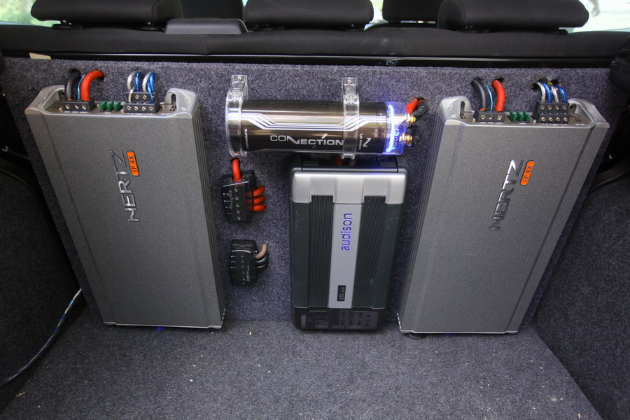

מגבר 5 ערוצים . אחד הנדירים . אחד החזקים . שמור לגמרי . נקנה בארץ . פחות משנה . כולל שלט בס לערוץ מונו . החלפה בעד מגבר 4 ערוצים שלפחות יתנו 100RMS ליציאה ויהיה מגבר איכותי ברמה גבוהה מאד . לפרטי . תודה .

בדקתי על הוופר רשום 6W3 ( לא 1 או 2 ) על המיד רשום 3W2 לגבי הקרוס אני אצרף תמונה שלו .. התקנה תעשה אצל ישראל והמיקום יהיה מיד וטוויטר בקורות בתיבות לפי המידה הנכונה לגבי המרחק מהדש לא סגור על מחר אצלם . -

הסט המלא - מידבס מידראנג טוויטר ואת הקרוס . יותקן ברנו מגאן . שומע הכל אפשר להגיד .. אני אתקין את הקרוס .. אין לי כרגע איך לנגן 4WAY תודה. -

תודה לעוזרים .. אחרי בדיקה קטנה היית קרוב מאד סרול , הנפח של המיד ראנג' דורש 0.33L (פחית קולה חח) לגבי הרעיון שלך בטוח שאאמץ אותו כדי לבדוק את הזוית הכי מתאימה ונצל את הסט ל100 אחוז שלו . אני מתכוון לעבוד עם הקרוס של הסט כנראה שאתקין אותו מתחת למושב בגלל הגודל שלו(בערך כמו של מגבר ממוצע) ופשוט אני אשלח את הערוץ של ה170 RMS לקרוס . ואשאיר 2 ערוצים פנויים במגבר .. במידה ויהיה חסר עוצמה נחשוב על מעבר למגבר סטריאו ומונו .. -
