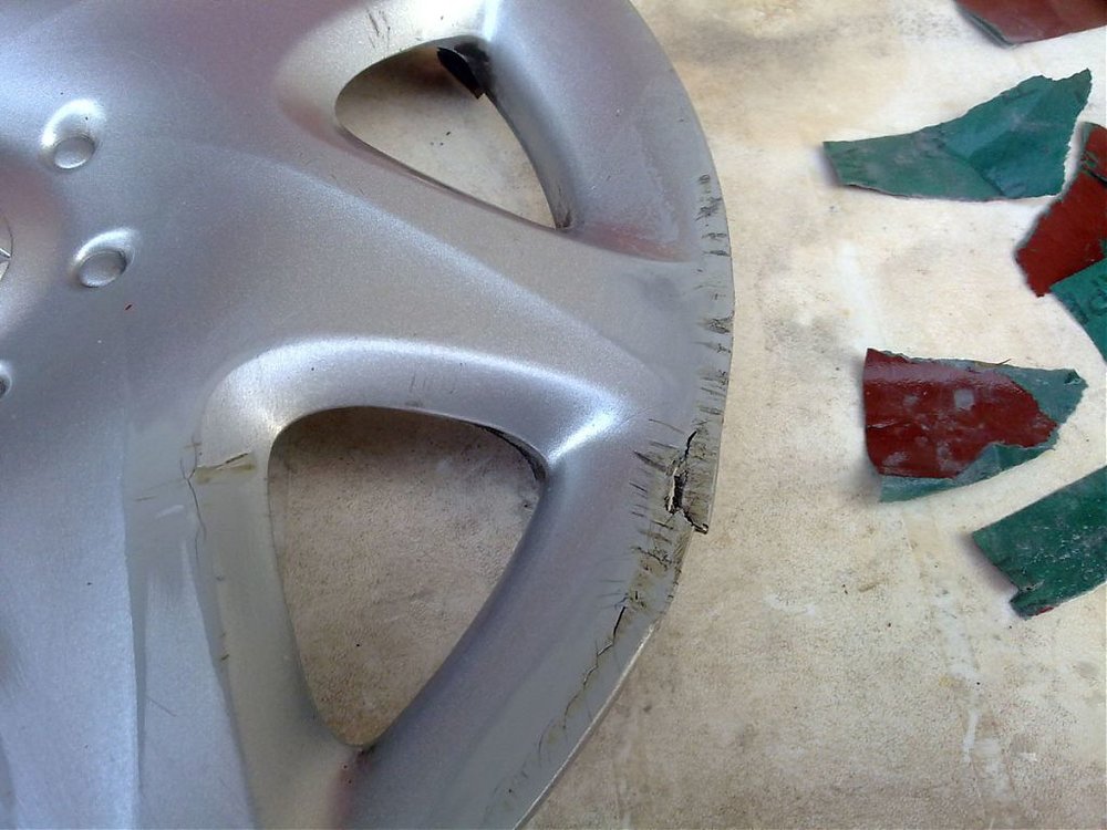

  3. יש פה תמונה של אחת מהטאסות לפני הצביעה ושל כולן צבועות. יש פה תמונה של האוטו והתמונה של הטאסה מקרוב זאת ההיא עם השברים. זה יצא לא רע וכמעט ואי אפשר לראות איפה הן היו שבורות. [ATTACH][ATTACH][ATTACH][/ATTACH][/ATTACH][/ATTACH] לגבי התהליך של הצביעה עצמה זה פשוט לרסס ממרחק של איזה 20-30 סנטים מהטאסה. בכל ריסוס צריך לשים שכבה דקה של צבע ולתת לו להתייבש. אני ריססתי בערך 8-10 שכבות. עכשיו נראה כמה זמן זה יחזיק מעמד.
  4. אח"כ עברתי לטאסה השבורה. בהתחלה שייפתי אותה ואח"כ שייפתי אותה עוד. אחרי השיוף הלחמתי את השבר, אח"כ שייפתי שוב את ההלחמה עד להחלקה של הטאסה. בסוף ניקיתי את הכל וזה יצא די סבבה. תמונות: [ATTACH][ATTACH][/ATTACH][/ATTACH]
  5. בתור התחלה ניקית את הטאסות עם הרבה מים וסבון כדי לנקות מהם את האפר ואת השמן ומה שלא היה עליהם [ATTACH][ATTACH] [ATTACH][ATTACH] 174586 [/ATTACH][/ATTACH] [/ATTACH][/ATTACH]
  6. אז קיבלתי קצת חופש מהצבא והחלטתי לחדש את הטאסות באוטו של אמא. המצב שלהן היה ממש רע עם שריטות עמוקות ושברים. אחרי קריאה של כמה פרוייקטים דומים פה בפורום, קניתי ספריי קרילון של יעקובי בצבע כסף. חשוב לשים לב שהספריי מיועד לפלסטיק! וקניתי גם 2 ניירות שיוף מים 400 ואחד של 240. הנה כמה תמונו של המצב של הטאסות: [ATTACH][ATTACH][ATTACH][ATTACH][ATTACH][/ATTACH][/ATTACH][/ATTACH][/ATTACH][/ATTACH]
