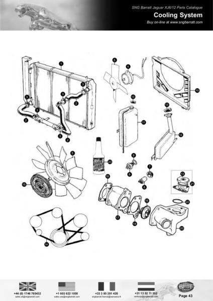

אז כך ליגואר הזו יש רדיאטור ועוד מיכל שניקרא מיכל הרחבה (תרגום לעברית) ומעבה.3 הרדיאטור ומיכל ההרחבה נמצאים קבוע בלחץ מערכת המים. יש 2 פקקי מים אחד בנקודה הגבוהה ביותר במערכת (הוצאת אוויר וכדומה) שם יש פקק מים כמו פקק של רדיאטור אבל ללא שסתום לחץ. המכסה עם השסתום סוגר את מיכל ההרחבה (נמצא על דופן שמאל). ממנו יוצא צינור למעבה שנמצא מתחת לכנף שמאל. המעבה נמצא תחת לחץ אטמוספרי רגיל. מישהו בארצות הברית סגר את המיכה העליון ואת מיכל ההרחבה באותו מכסה עם שסתום. ובכך חיבר את הרדיאטור עם מיכל ההרחבה. נוצר לחץ במיכסה העליון מעל השסתום והמים פרצו החוצה. החלפתי את המיכסה למיכסה של ניסן לארגו (מתאים בדיוק) והבעיה הזו נפתרה. לא מצאתי באינטרנט את השרטוט המדוייק אבל אני מעלה כאן את השרטוט של מערכת הקירור. מספרי 13 הם המכסים המדוברים יש עוד כמה בעיות אך הן פתירות בעזרת הספר של היינץ

לא מספיק לי כניראה הצרות מהמרצדס שעדיין בשיפוצים והסוף לא נראה קרוב הוספתי לשיגעון יגואר סדן XJ6 1980 שהבאתי ממיאמי. אני מחפש מישהו שיודע משהו על האוטו הזה, יש לו מע' קרור מוזרה במקצת. חוץ מהרדיאטור יש עוד מיכל הרחבה מפח על הדופן ועוד מיכל עיבוי מתחת לכנף. יש גם שני מכסים למים, אחד על מיכל ההרחבה והשני בראש המנוע. אני מבקש לדעת איזה מיכסים צריך ואיפה. אני יודע שצריך מכסה בלחץ של 16 psi על מיכל ההרחבה. אינני יודע איזה מכסה צריך על ראש המנוע ולא מצאת בספרות לא של היינץ ולא במקום אחר, מה צריך להיות שם. כשאני שם מכסה רגיל על ראש המנוע, יש בריחת מים מהמכסה הזה החוצה. האמריקאי עשה שם כל מיני פטנטים כדי לבלום את הנזילה אבל ללא הועיל. אם מישהו מכיר אולי בטעות את המערכת הזו, אודה עם יוכל ליעץ לי. ואני ממשיך כמובן לשפץ את המרצדס, המנוע כבר בפנים ואפילו עובד, וכעת מע' החשמל בטיפול יסודי. אז אני ממתין לתשובות/ עיצות. גדעון
