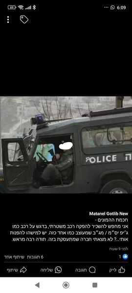

חכמת ההמונים - אני מחפש להשכיר להפקה רכב משטרתי, בדגש על רכב כמו ג׳יפ יס״מ / מג״ב שמעוצב כמו אחד כזה. יש למישהו להפנות אותי…? לא מצאתי חברה שמתעסקת בזה. . מצרף לינק לפוסט שכולל תמונה. תודה רבה מראש. תודה מתנאל גוטליב 0523993466 https://www.facebook.com/share/p/FhNxuDvg3XWbjdRM/?mibextid=oFDknk
