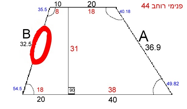

  13. בעקבות התרד הקודם שפתחתי http://www.carsforum.co.il/vb/showthread.php?t=81168 השגתי את כל הנתונים שאני צריך , ואחרי מדידה מדוייקת נותר רק לחתוך את הפלטות . כמו שתוכלו לראות בציור המצורף זאת זוית צדדית של התיבה שאני מעוניין לבנות , וכמו שרואים יש הרבה חיתוכים של זויות ! אחרי טיול ארוך היום בחיפוש אחרי נגר שמסוגל לבנות תיבה כזאת התיאשתי ! צירפתי תמונה עם כל הנתונים של התיבה ! כחול - מסמל זויות שחור -מסמל מידות חיצוניות אדום -מסמל נפח פנימי אחרי חישוב עובי העץ (פלטות A ו B ) משמע - פלטות A ו B יושבות בין הפלטה האליונה לתחתונה , לא חיצונית . והרוחב הוא 44 ס"מ מידות פנימיות . התיבה תיהיה בנויה מ MDF 19 MM ושוב אין לי בעיה של נגר שיחתוך לי את בזויות ישרות , הבעיה היא עם הפינות ! בתודה מראש איתי

  17. חברה אני באמת מודה לכם על העזרה מחר אני כבר יחפש נגר שיש ברשותו את האמצעים לזויות בעץ ! ושוב תודה !
  18. תודה על העזרה ! באיזו נוסחה השתמשתם ??
  19. אפשר בבקשה לדעת באיזו נוסחה השתמשת שאני ידע להבא
  20. טוב תראו כל התרד הזה יש התקפות יותר מאשר עזרה לבנאדם עם תגובות מועילות ! אני ניסתי להחזיר את התרד למקום ללא הצלחה , בהצלחה
  21. בגלל זה העלתי פה את השאלה ולא קבעתי חד משמעית ! אני מאמין שהאנשים שברשותם המגברים יוכלו לתת לנו אינדיקציה יותר טובה לגבי טיב המוצר , אתה לא חושב ככה ? ובלי שום קשר לתת לנו מידע במידה והיתה בו תקלה כלשהיא
