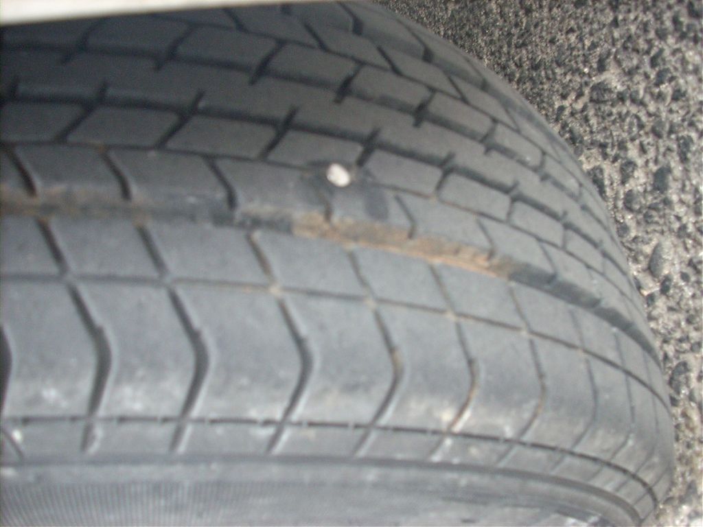

  18. מצ"ב תמונה. מגיע לי מזל טוב על מסמר בגלגל? ):
  19. בתמונה הגלגל של האוטו שלי. זה פנצ'ר או שסתם חסר אויר? יש לציין שאתמול הפלסטיק הפנימי השתחרר קצת (אבל נשאר הודות לאזיקון שמחזיק אותו).
