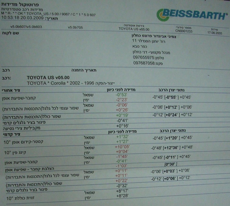

  3. חזרתי.. קניתי במזל טוב 2 גלגלים של goodyear ונפרדתי אחר כבוד מ700 ש"ח עליהם השלום. ): הקטע העצוב היותר בכל הסיפור הזה שעשיתי גם בדיקה של כיוון פרונט. הקדמה: כשקניתי את האוטו (לפני כ4 חודשים) באתי לכיוון פרונט, הוא אמר לי לך תחליף גלגלים ותחזור. המוסכניק התקשר אליו אמר לו - שטויות לא צריך. חזרתי ועשיתי כיוון פרונט. מההתחלה זה לא היה נראה לי טוב אבל לא היה לי זמן לחזור לשם. עשה 360 שקל. עכשיו עשיתי בדיקה שוב (כי הרגשתי שההגה מושך) - מצ"ב טופס הבדיקה שיצא. הוא רוצה 300 שקל בשביל כיוון של כל האוטו. מה עושים?

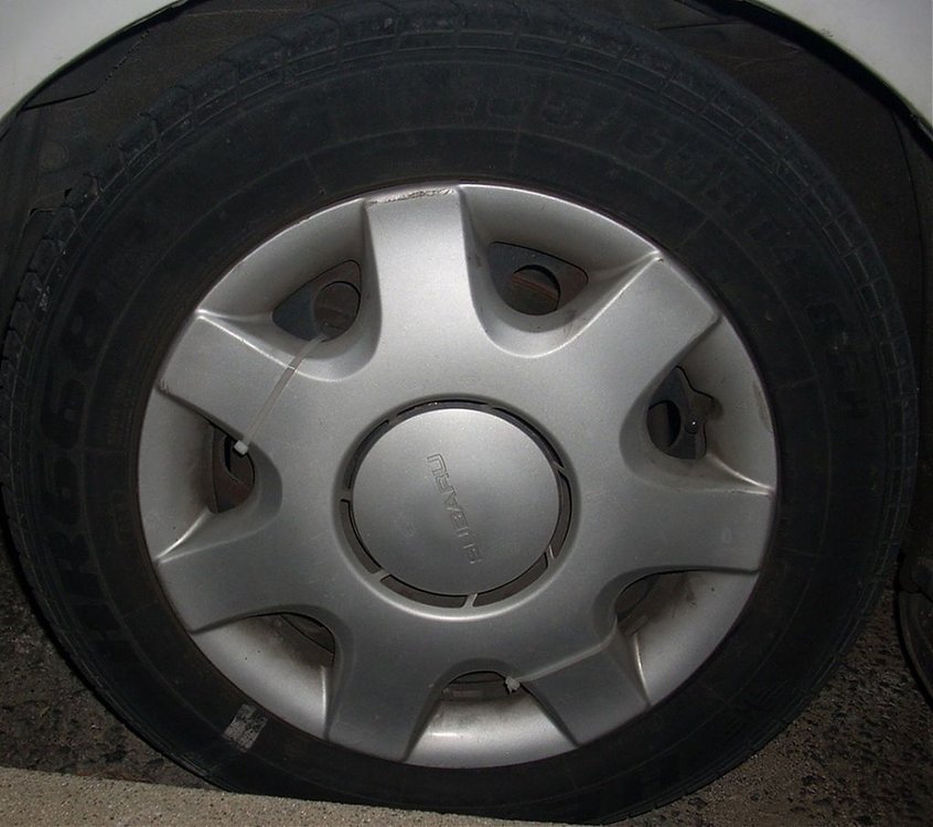

  12. להחליף את כולם?? אבל זה בטח מלא כסף, לא? כמה עולה צמיג? על מה אתה ממליץ? אולי אם כבר עדיף להחליף רק את השנים הישנים ולהשאיר את השנים החדשים? אני גם מעלה תמונות של הגלגלים, אני מקווה שאפשר לראות בהם יותר טוב..
  13. היה קשה לקרוא בחושך מה כתוב עליהם. זה מה שהצלחתי למצוא (על כולם): hero (עם סמל כזה של H). ואת המספרים: 85/65R14 86H
  14. קניתי את הרכב לא מזמן, ככה שאני לא יודע בדיוק ממתי הצמיגים. יש 2 צמיגים יחסית חדשים שהמוסכניק אמר לי שהם במצב טוב. יש 2 צמיגים ככה ככה, המוסכניק אמר שלפני הטסט הוא יבדוק אותם (הוא אמר את זה לפני כ4 חודשים, לטסט נשארו עוד כ6 חודשים) ויכול להיות שיצטרכו להחליף אותם - תלוי בנהיגה שלי... הוא עשה לצמיגים הצלבה, ככה שיש לי מקדימה אחד חדש ואחד ישן ומאחורה אחד חדש ואחד ישן. האיזון בוצע לגלגלים הקידמיים, ולא לאחוריים.
