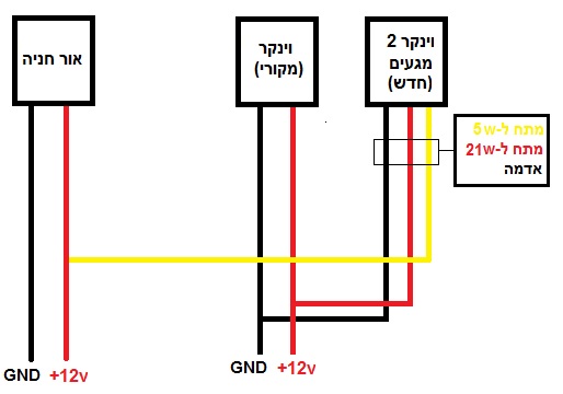

מה שנסיתי לעשות הוא להחליף את נורת הוינקר הרגילה בנורה בעלת 2 מגעים (5w ו-21w) כמו ברכבים אמריקאים.
מה שעשיתי, קניתי בתי מנורה בעלי 3 מגעים (מתח ל-5w, מתח ל-21w ואדמה) כמו של אור ברקס.
את המתח ל-5w חיברתי ל-(+) של אור החניה, ככה שידלק כשאורות החניה ידלקו וישאר דלוק קבוע.
את המתח ל-21w חיברתי ל-(+) של הוינקר וגם את האדמה לאדמה של הוינקר כדי שידלק כשאפעיל את הוינקר.
בגלל שבגדול הדבר אינו חוקי ולא עובר טסט, השארתי מחובר גם את בית המנורה המקורי של הוינקר כדי שאוכל להחליף ביניהם, ככה שלוינקר יש בעצם שתי בתים (3 מגעים ו-2 מגעים, המקורי).
עד כאן, בשלב החיבורים, הכל היה בסדר, ומכאן התחילו הבעיות:
הבעיה הראשונה התגלתה כשהדלקתי את אורות החניה - הן לא עבדו וגם לא הוינקרים, למה? לא יודע, יכול להיות בגלל שלא חיברתי את האדמה של הוינקר לאדמה של אור החניה?
הבעיה השניה, כשהפעלתי את הוינקר (גם הימני וגם השמאלי) הם הבהבו מהר, מה שמעיד על בעיה בחיבורים (בדרך כלל כשנשרפת מנורה או שהיא לא מחוברת). מה שהצלחתי לחשוב עליו הוא שאולי שזה בגלל שהשארתי את בית המנורה המקורי מחובר ואז הוא מזהה שאין מנורה? אציין גם שכשהפעלתי 4 וינקרים הם הבהבו רגיל.
הבעיה השלישית היא שמתי שהדלקתי אורות לא נדלקה לי הנורה בלוח השעונים שמראה שהאורות דולקים, לא נדלקה תאורת הפנים וכשכיביתי את הרכב כשהאורות דולקים לא היה את הצפצוף שאומר ששכחתי אותם דולקים, מה שכן, אורות הדרך והאור הגבוה נדלקים כרגיל (החיווי של האור הגבוה בלוח השעונים נדלק כרגיל). מה שהצלחתי לחשוב עליו הוא שאולי כל זה קורה בגלל שאורות החניה לא נדלקים, כי מתי שמדליקים אורות חניה כל הדברים הנ"ל אמורים לפעול.
עשיתי כאן איזה שרטוט של החיבורים שעשיתי, מקווה שברור, אם לא אנסה להסביר שוב:
חשוב לציין שכלל החיבורים נעשו באופן מקצועי עם ספלייסים ובידודים ולא עם ליפוף של החוטים יחד ואיזולירבנד, כמו כן, בדקתי מתחים וקצרים עם מולטימטר והכל היה תקין.
ביצעתי את הפעולות האלה לאחר חיפוש באינטרנט ובפורומים שונים בארץ ובחו"ל וכולם ביצעו את אותו הדבר והכל עבד אצלם.
ניסיתי לחשוב על כל בעיה אפשרית אבל לא מצאתי משהו,
אשמח אם תעזרו לי למצוא פתרון לבעיה במהרה.
