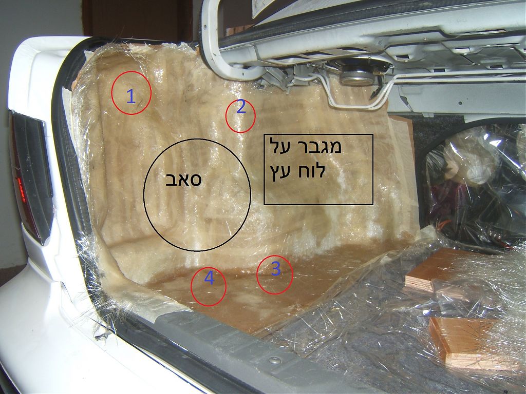

קודם כל תודה על התמיכה ועל העזרה ! lanosforce 1. כרגע אני עומד על משו כמו 2 שכבות אני משער אבל עכשיו כשהחלק האחורי בחוץ והרבה יותר קל לי לעבוד איתו אני יוסיף עוד כמה שכבות נוספות כפי שאתה מציע . ראיתי ספריי זפת בחניות וחשבתי אולי לצפות את החלק הפנימי של התיבה בזה מה אתה אומר בקשר לרעיון הזה (בסיגנון של חומר בידוד כמו דיינמייט) ? זה אמור לספק אטימה נוספת, או שזה יפגע לי בצליל או משו כזה ? 2. לגבי הנפח הקיים או ביכלל אני לא יודע עם אני צריך לדעוג לזה כל כך משום שלא מצעתי שום מידע על הסאב הזה ! שזה גם עונה על "4" והתכנון המקורי הוא בהחלט לחבר את המגבר על התיבה. אבל רק בישביל הסקרנות אני ימדוד אותה כשתהיה מוכנה! או שאולי אני ישקול להחליף סאב ולהשקיע בבנייה הזאת קצת יותר. 3. לגבי הסגירה שלה אני ללא ספק ילך על מתיחת בד למראה יפה יותר וכך גם יהיה לי יותר קל לפתור את הבעיה של הידית ! 4. ידוע לך אולי על איזה שהן מברשות מיוחדות בישביל לעבוד עם הפוליאסטר? כי הלכו לי כבר 5 רק על החלק האחורי וחבל, אפילו שקיבלתי אותן במתנה! 5. כרגע עם שום דבר לא ישתנה אני מתכנן לעשות את התיבה עם "פורת" והבנתי שזה חשוב המיקום שלו ומתוך התמונה שצירפתי איפה ניראה לך הכי טוב למקם אותו? "פורט" מס' 2 לא רלוונטי ביגלל הידית לא ראיתי את זה לפני כן -

כן זה כבר נילכך בחשבון ! תיכננתי את הפרוייקט דיי הרבה זמן ועקבתי אחרי מספר פרוייקטים דומים . ידוע לך אבל על סיבוכים נוספים שיכולים לצוץ ?! בנתיים אני רק חושב שבישביל להכניס את התיבה כשתהיה גמורה אני יצתרך לפרק את דלת תא המטען כי אני פשוט לא רואה דרך אחרת -

תודה לך ! והכן החומר נידבק אליו אך זאת היתה המטרה שלי נכון שקשה עכשיו להוריד אותו אבל גם עם אני לא יוריד אותו אז לא נורא כי גם ככה לא רואים אותו. רשמתי את הסיבה שביגללה שמתי את הסרט הזה ועם תשים לב למטה לא שמתי אותו והכן החומר ירד ממנו בקלות. -

כמה תמונות ראשונות מתחילת הבנייה הכוללים מצב לפני, סידור לפני תחילת העבודה,כיסוי משטח העבודה והדבקת סרט דביק חלק מחובר פלסטי על אזור העבודה + סרט דביק מנייר מלמעלה בכדיי שידבק לנייר עקב ניסיון קודם שלי שהחומר פשוט החליק לי מהאזור שבוא שמתי אותו. -
