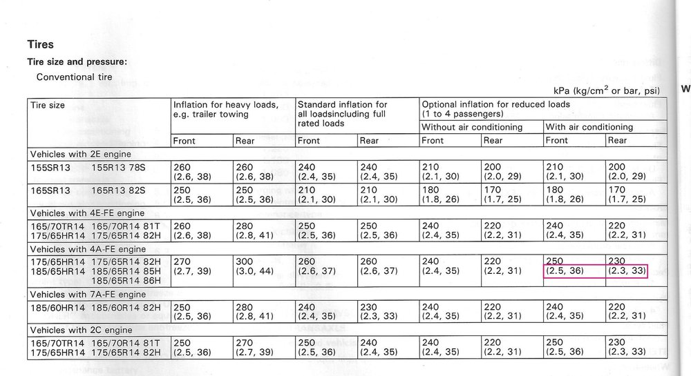

  2. לפי השחיקה של הצמיגים הישנים לא היה לחץ יתר. הייתי בקשר עם היבואן של goodyear. הוא אמר לי לחץ של 31 קדימה ואחורה. אחר כך הוא המליץ לי על 32 אחורה ו-30 קדימה. האם יכול להיות שהצמיגים שלפני 20 שנה זה לא אותם צמיגים של היום?
  3. buki צירפתי תמונה מתוך ספר הרכב באנגלית(הספר בעברית זהה לאנגלית) מסומן הלחץ של הצמיגים באדום לפי סוג המנוע
  4. איפה נמצא הרכב ניסן ג'וק?
  5. זה מה שכתוב בספר הרכב. אני מניח שיש דגם עם מזגן ודגם ללא מזגן המשפיע על משקל הרכב.
  6. יש לי טויוטה קורולה 1994. החלפתי צמיגים חדשים מתוצרת goodyear דגם EfficientGrip Compact מידה: 175/65/14 82T בספר הרכב מתייחסים לצמיג: 175/65/14 82H לפי ספר הרכב יש לנפח את הצמיגים לעומס 1 עד 4 אנשים עם מזגן ללחץ של: 36 קידמי 33 אחורי. אנחנו באוטו 2 עד 3 אנשים. הפאנצמאכר טוען שזה לחץ מופרז. לאיזה לחץ כדאי לנפח את הגלגלים?
