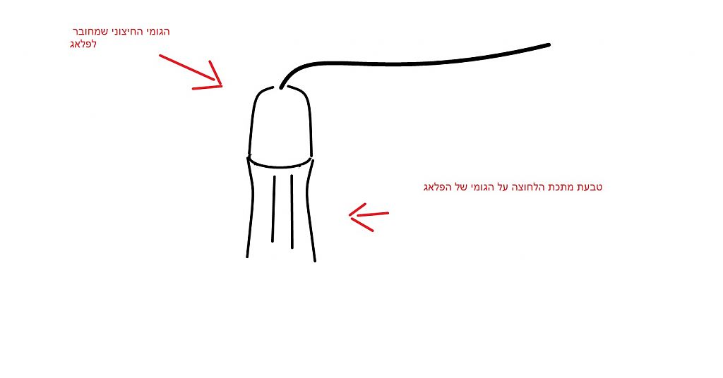

הכן motorishta צדקתה באמת הזזתי קצת וזה נשלף יפה פשוט עם כל המתכת שלחוצה על הגומי , והתגלה הפלאג ברגע שהוצתי את הפלאג גיליתי שהוא לא תואם לזה שמכרו לי בחנות הראש שמתחבר לכבל הוא הברגה ולא עגול כמו שקניתי איזה באסה צריך לחזור לחנות להחליף
תודה רבה על התגובות
שלום לכולם אני אוהב לעשות טיפולים לרכב לבד יש לי שתי שאלות קניתי פלאגים ופעם ראשונה אני מנסה להחליף הסרתי את הפילטר אויר זיהתי את הארבעה כבלים שמתחברים למנוע לאורכו ככהנ זהיתי את הפלאגים עכשו כפי שזה נראה הם מחוברים למנוע במעין טבעת מתכת הלוחצת על הגומיות שמתחברות לפלאגים תמונה מצורפת אני נזהר מלמשוך בכוח מחשש שיקרע או יהרס הכבל או משהו אחר ואם בכלל צריך לעשות את זה כך ממתין להסבר ממישהו מומחה שמבין ועשה את זה כבר תודה
