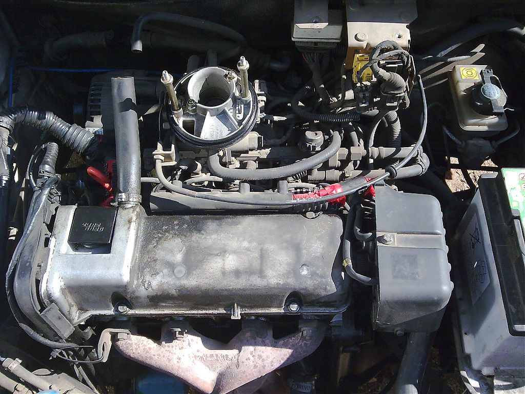

  3. פירקתי את המסננן אויר ועדין אני לא מוצא את הפקק הנוסף שממנו מנקזים אויר. צירפתי תמונות.
