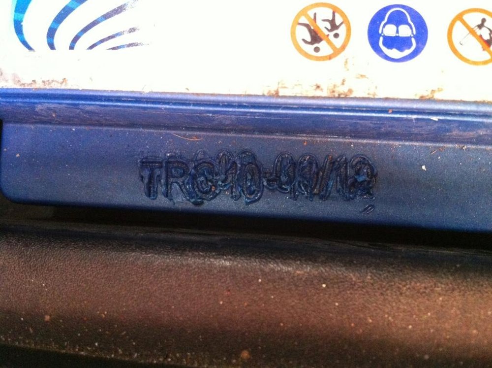

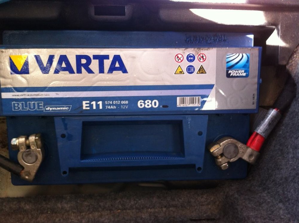

  8. הסיפור: ביום חמישי שעבר נקנה מצבר וורטה 74אמפר חדש, מאיציק מצברים. למחרת יום שישי הרכב לא מניע, טלפון לאיציק מצברים ותוך שעתיים מגיעים להחליף למצבר חדש אחר. במהלך הסופש הרכב הניע תקין,יום ראשון נסעתי לחופשה, והרכב עמד יומים וחצי, כשבאתי להניע המצבר היה גמור. הפעם נסעתי לאיציק מצברים בראשון,לפי הבדיקות שלהם ,המצבר תקין. אך למרות זאת הוחלף למצבר חדש. הם טענו שהבעיה לא במצברים, האלה בזליגת מתח. עידכון למרות שבדקתי לפני שבוע וחצי (לפני שהחלפתי מצבר) זליגת מתח. והחלטתי לבדוק שוב,היום היתי אצל חבר הפורום אורן בן סימון אשר בדק ואמר לי שהרכב תקין ואין זליגת מתח כלל, ואלטרנטור תקין. דגשים אני מרוצה מהשירות של איציק מצברים,אני לקוח שלהם שנים. אין לי מושג למה 2 המצברים הראשונים עשו בעיות אני רק מקווה שהמצבר השלישי יהיה תקין תודה.

  10. שלום. אני מחפש חשמלאי מומלץ מאיזור חולון,לאיתור זליגת מתח/בעיה חשמלית אחרת - יום חמישי שעבר קניתי מצבר וורטה חדש. למחרת ניסתי להניעה והמצבר היה גמור,קראתי למתקין והוא החליף למצבר חדש אחר. יום ראשון נסעתי לשלושה ימים, והרכב עמד ללא תזוזה. באתי היום להניע והרכב, לא מניע שוב המצבר ריק. שוב הוחלף מצבר למצבר וורטה 74אמפר חדש. כבר היתי אצל חשמלאי, אשר בבדיקה אמר לי שאין זליגה. אך רציתי לפנות לבעל מקצוע, נוסף שיבדוק את הנושא. בכול זאת תמוהה, שהחלפתי 2 מצברים בפחות משבוע. http://www.carsforum.co.il/vb/showthread.php?t=452708
  11. מישהו?
  12. שלום הרכב שלי רועד ב p . ורציתי לדעת האם הדבר קשור ,לכבל גז. ובמידה וכן ,איך הכבל צריך להיות רפוי יותר, או מתוח. ובנוגע לרעידות החלפתי לפני חצי שנה תושבת מנוע וגיר. תודה
  13. אוקי אני ימתין בסבלנות . אני רוצה לציין שרן שביב, ענה על שאלות ומנסה לעוזר מהרגע הראשון תודה רבה עריכה: רן,אולי אפשר לקבל לבנתיים התיחסות בנוגע למדבקה השונה?
  14. קיבלתי מצבר חדש ואת אותו סוג מצבר,רק אחר. בעניין הזליגה וטעינה הנושא נבדק לפני החלפה והרכב תקין. הבעיה היתה במצבר החדש.(לפי קביעת המתקין) והתאריך שעל המצבר הוא 10.11.12 במצבר החדש שקיבלתי במקום הלא התקין, המדבקה שונה מהמצבר הקודם,ושלחתי הודעה לנציג השירות של varta אך עדיין לא קיבלתי מענה. עריכה: זאת בין הפעמים היחידות שאני קונה מוצר,ויש לי הרגשה שעובדים עלי. ושקיבלתי מוצר משומש,או לא תקין.זה ממש לא מה שאני מצפה ממותג על גרמני.
