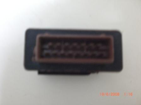

  5. תודה דני שמתי נפשי בכפי וחיברתי למשאבה מתח ישיר - האוטו הניע מייד. אולי מישהו יסביר לבור ועם הספר כמוני, מה עושה בכלל הריליי הזה ? חוץ מזה יש לי עוד כמה שאלות א. האם כדאי להחליף אותו על עיוור (בהנחה שלא מדובר בחלק יקר) ? ב. איך בודקים אם הוא תקין ג. איפה קונים וכמה עולה (תחליפי/מקורי)? אגב אני מניח שהחלק בתמונה זה הריליי
  6. הבוקר בא ואיתו הצרות,האוטו (106 XR 1400 מודל 94) לא רוצה להניע, הצצה לכיוון ההזרקה (חד נקודתית) ונראה שלא מגיע דלק. פניה לחבר(?) של אבא שהוא גם מוסכניק מניבה את הדיאגנוזה הבאה: יש מתח למשאבת דלק אך היא לא עובדת. הערכת מחיר 1500 ש"ח כולל הכל. החלטתי לוותר על שירותיו מטעמים מובנים. פירוק המשאבה וחיבורה ישירות למצבר (רק מסקרנות) גילה שהיא דווקא תקינה, בדיקה עם מולטימטר העלתה שדווקא מתח למשאבה אין (למה?! למה לא בדקתי לפני?). השלב הבא היה לבדוק את הפיוז - תקין. מה יכול לגרום לבעיה? חיפשתי קצת בפורום וראיתי שמוזכר ריליי למשאבה, יכול להיות שהוא הלך ? איפה מוצאים אותו ? איך בודקים אותו ?
