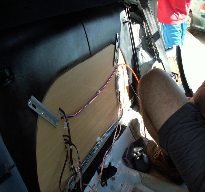

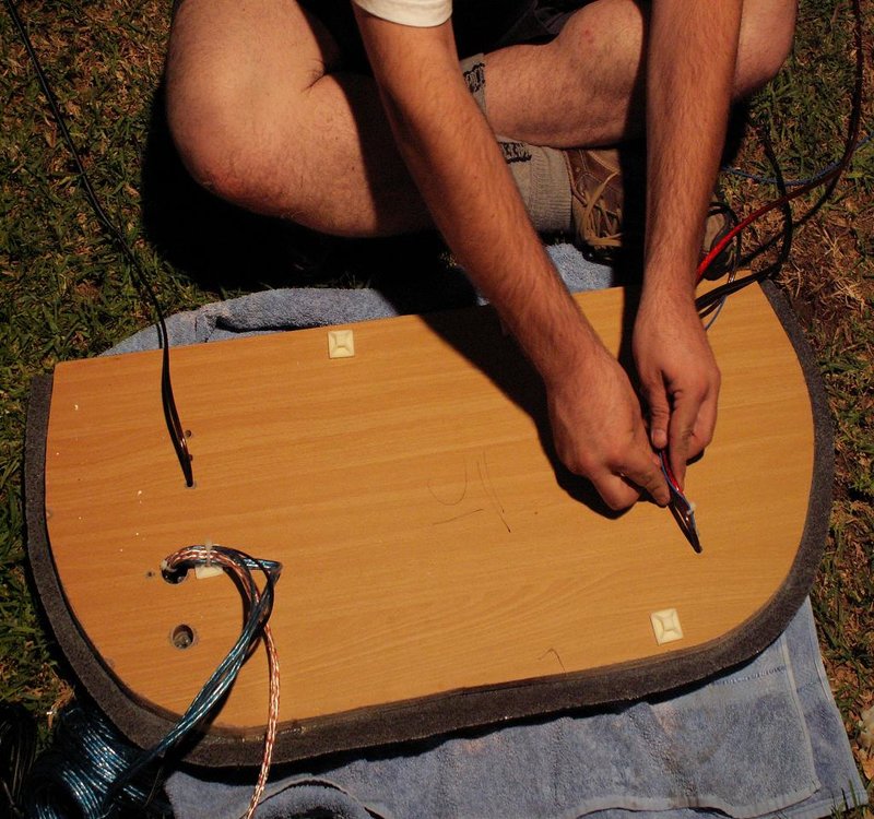

א.אתה מתאם את פלטת העץ במעבר בין הכסאות לפגז'.-תשים לב יש תמונה שהפלטת עץ מחוברת עם ברזלים למאחורי המושבים. שנית אתה שם את המגבר והקרוסים על הפלטה מכוון איך שבא לך ועם טוש מסמן את הנקודות של יציאת הכבלים.לאחר מכן קודח חורים-יש חורים קטנים ויש גדולים,למשל לכבלים של הכניסה מהפנל למגבר שהם rca עשיתי חור אחד מרוכז ומהם יוצאים ששת הכבלים.לאחר מכן מדביק את הלבד ולאחר היבוש עם האצבע מחפש את החורים ואיפה שיש חור עם המברגים הקטנטנים האלה עושה חור.למה? כי כשהכבל יצא אני לא רוצה שלכבל יהיה משחק כזה בחור זה יוצר מן דבר כזה שהלבד תופס את הכבל.בחור הטיפה יותר גדול של כבלי ה-rca עשיתי חיתוך x כי ל-rca יש ראש גדול.ופה צריך קצת להפעיל את הראש איזה חור צריך כדי שהם יכנסו אך לא יהיה משחק ביניהם,וזה יראה יפה. בהצלחה. -

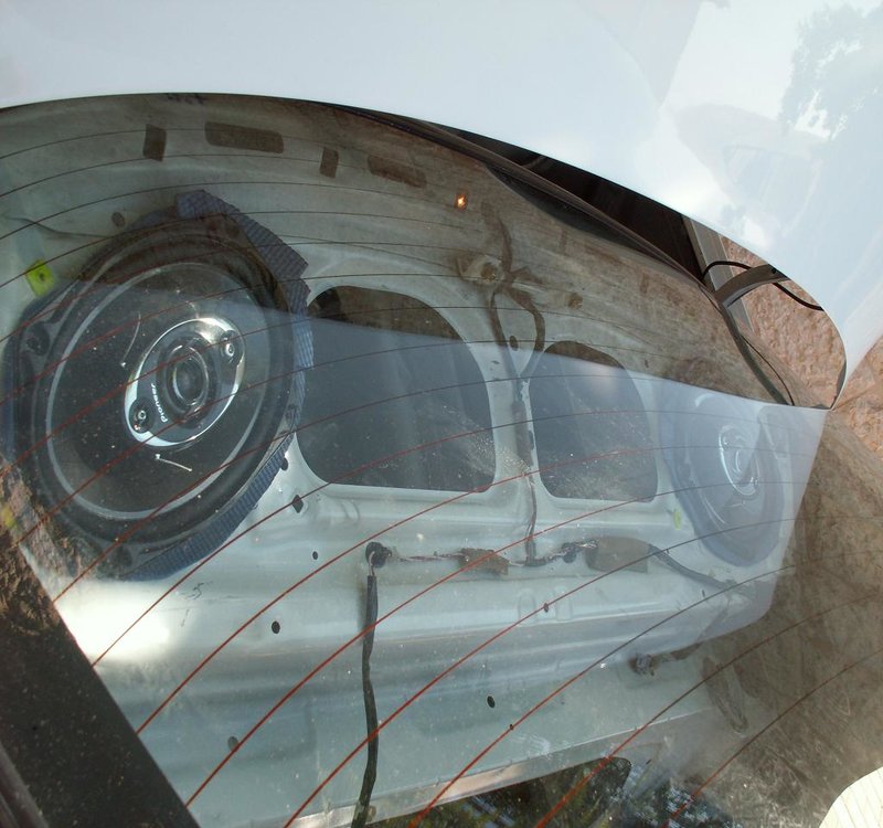

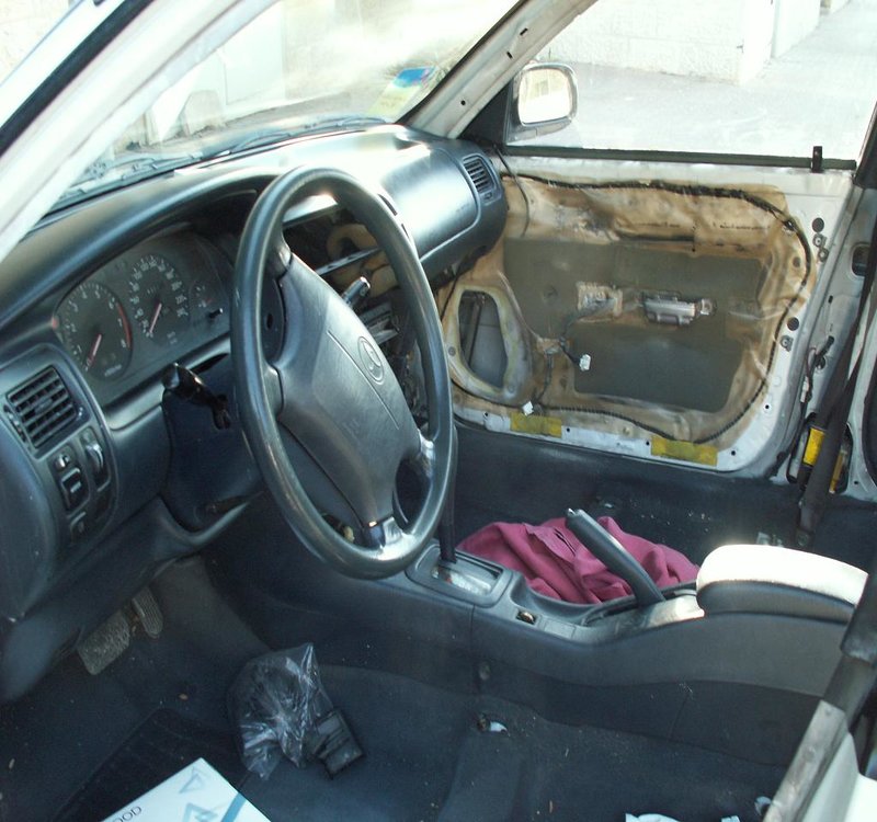

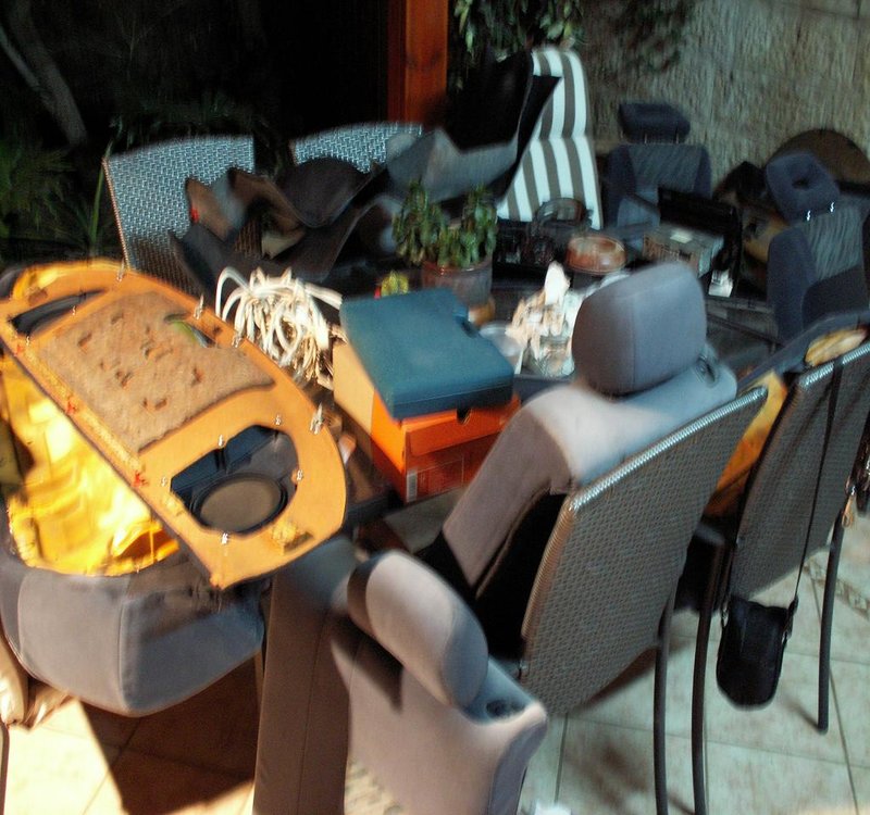

תודה רבה. לאלה ששאלו למה שמתי רמקולים אחוריים. א.אני לא יודע מה המינוס בזה ששמתי רמקולים אחוריים? מה רק הנהג וזה שלידו צריכים להנות(בתכלס כן ) אבל לרוב אני עם עוד נוסעים באוטו ואני דיי חושב שאם הם לא היו שם(הרמקולים) היה חסר משהו באוזניי והרמקולים שלפניכן היו הם של המקוריים של הרכב ולא ההיתי קורא לזה רמקולים אלה מגנט עם ממברנה אכולה. ובשביל 300 שח אני לא חושב שיש מה להתברבר. ב.למי ששאל למה פירקתי את כל הרכב והוצאתי כסאות-אם ההיתם קוראים את ההתחלה ההיתם מבינים.אני חוזר- ניקיון יסודי של הרכב,משנת 96 ועד עכשיו לא בוצע ניקיון יסודי יסודי של חריצים ספריי שטיחים ספריי מושבים לרכב.אז הגיע הזמן. ג.את הפלטה ריפדתי בלבד שחור אבל לא בלבד קשיח כזה אלה לבד רך וגמיש .כמו כן גם את השטיחים הקידמיים של הרכב שמתי לבד חדש וגם בריצפת הפגז' ועשיתי משהו ליותר יופי-כמו שאתם שמים לב בתמונה של הפגז' למעלה בדלת יש לבד במקורי אין את זה אני עשיתי.יותר נעים לעין. ד.את המינוס חיברתי מאחורה של המושבים יש בורג שאני לא זוכר למה הוא והוא היה מקום מאוד מצוין לחיבור המינוס.(זה יותר בצד המושבים האחוריים) -

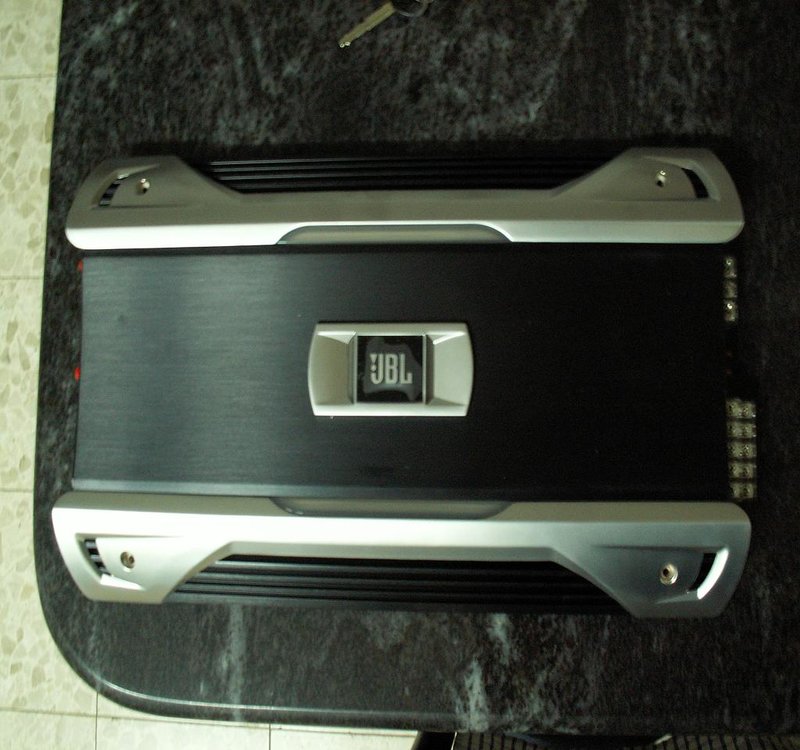

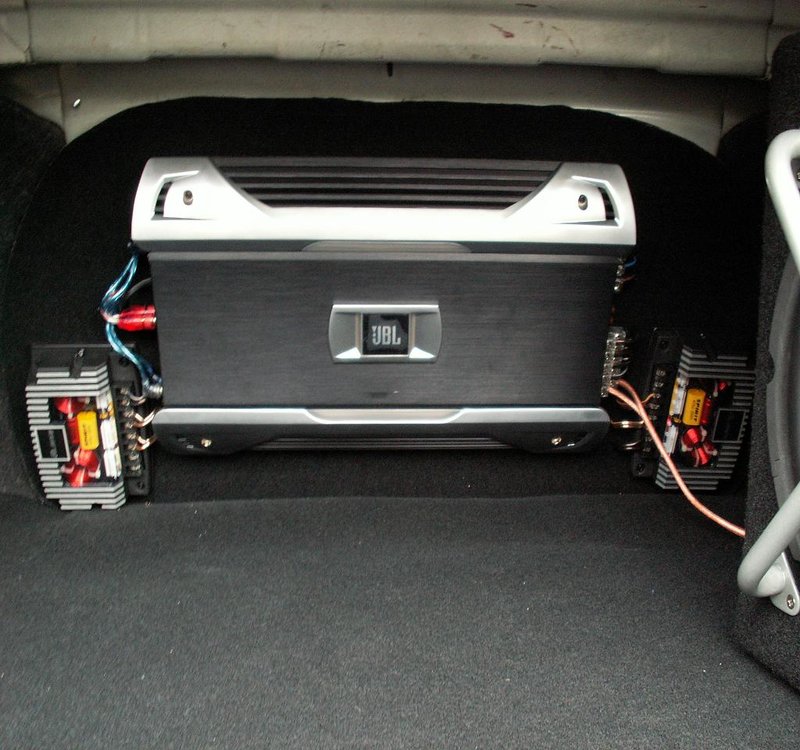

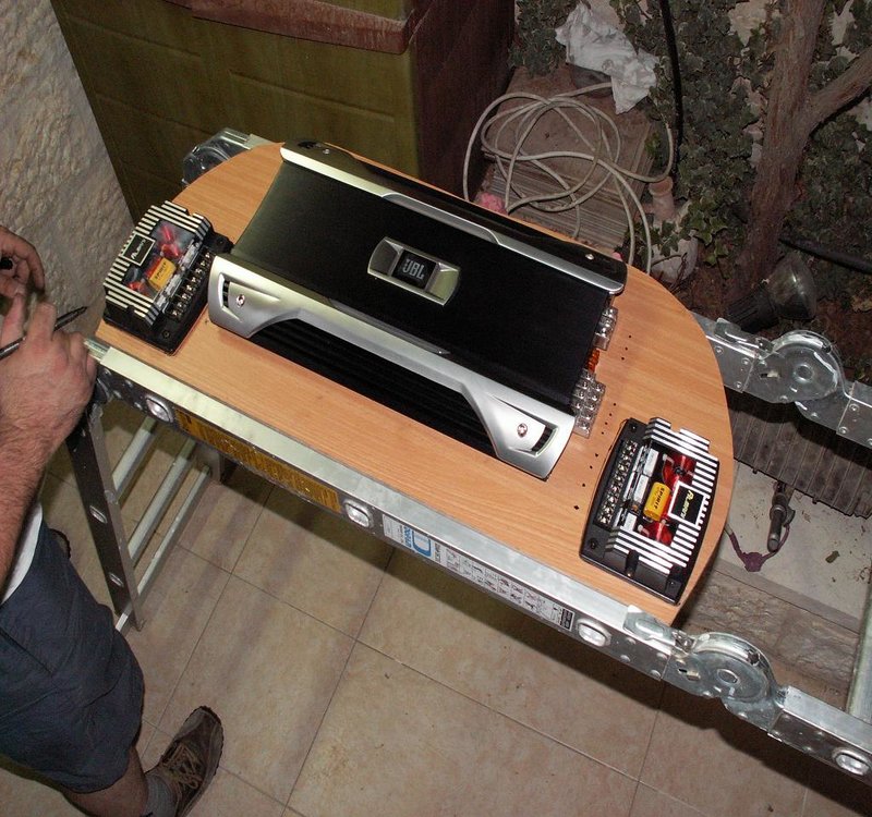

אינה כמה תמונות של האלמני והרכבת הפלטה של המגבר עם הקרוסים-וסיום הפרויקט. אני יודע שלא צילמתי כמו שאר הפרויקטים כל דבר ופירוק לפני ואחרי מכיוון שאלף פעם ראשונה אני מעלה פרויקט וגם שעובדים הראש לא כלכך מרוכז בכרגע לצלם רק אחרי סיום המעשה. סידור הכבלים נעשה כאשר בתעלה אחת כל הכבלים של הסאונד בתעלה שניה מרוכזים הפלוס ומאחורה לשלדה עם שיוף טוב וחיבור מוזהב טוב המינוס.והדבר שהכי פחדתי ממנו שיהיה הרעש של האלטרנטור כמובן אין:lol: מקווה שנהנתם כל תגובה או שאלה תבוא בברכה. -

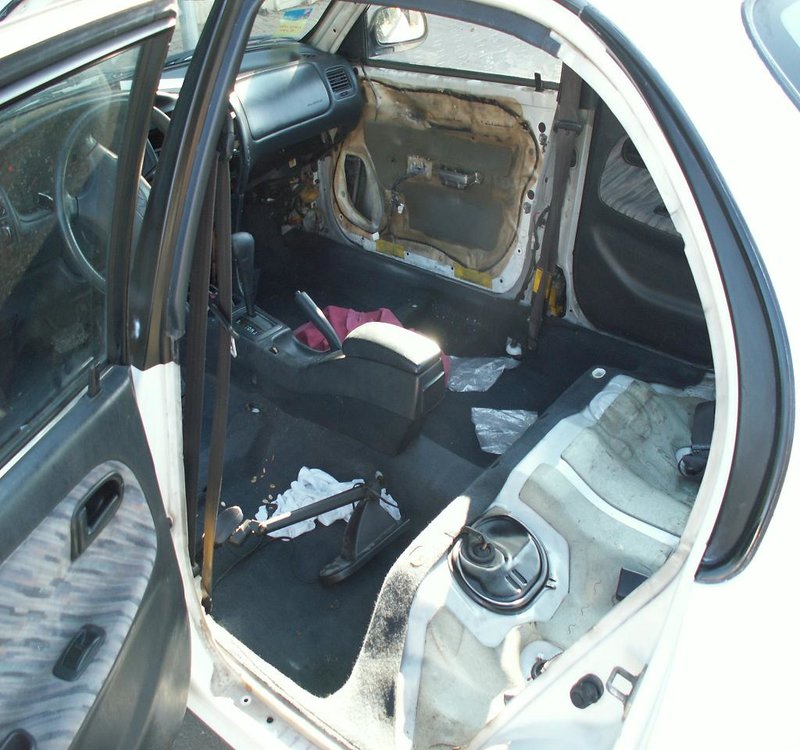

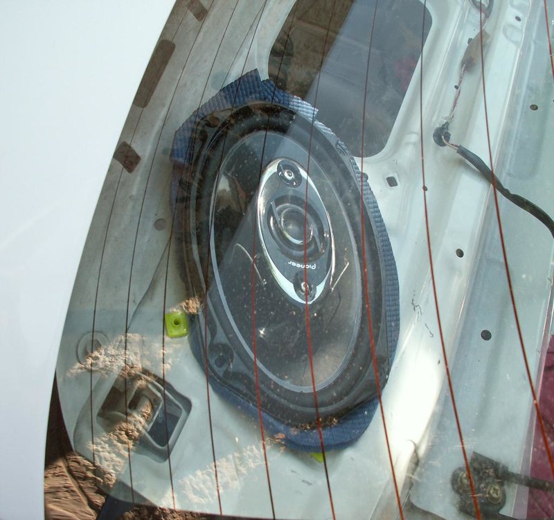

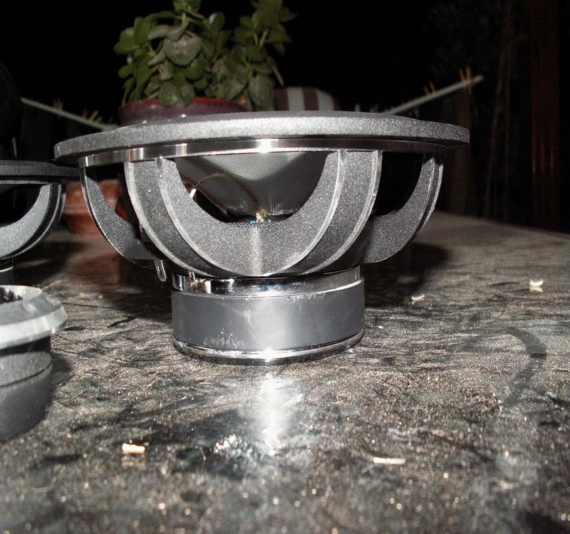

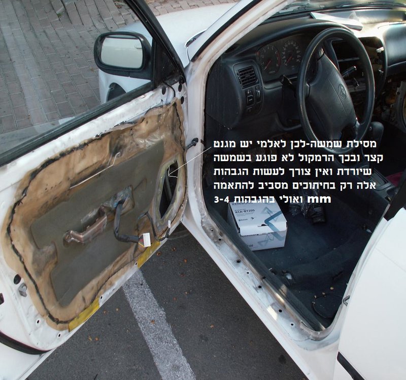

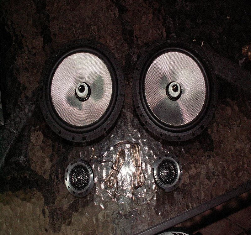

עדין ביום הראשון בלילה אפשר לעשות עבודה בגינה לא? אז התחלנו למקם את המגבר והקרוסים בפלטה וחיווטנו את הכבלים מדויק לאן כל אחד הולך ונכנס. ביום השני הרכבנו את הרמקולים של פיוניר אך לפי התמונות הרמקול יושב על המגש מלמעלה וזה מנע ממנו להשים את המגש החיצוני.אז פשוט הכנסנו את הרמקולים מלמטה-לצערי לא צילמתי זאת. וביום שבת כאשר התקנו את הקומפוננט מקדימה הלכנו למקום מרוחק ושחכתי את המצלמה אז סורי שאין תמונות על עבודת הקומפוננט בדלות מקדימה.אבל אני יספר. למי שיודע ולמי שלא קורולה 96 מאוד בעיתי בהתקנה דלתות מאוד דקות וזוהי אחת הסיבות גם לבחירת האלמני בגלל המגנט הקצר שלהם.וכמו שצינתי לא רציתי שיהיו הגרילים של האלמני ולא של הפיוניר למניעת משיכת עיניים למינהם.מקדימה חתכנו את הפח קצת מסביב והצלחנו לקמבן משהו עם ההגבהה המקורית של הרכב כך שהרמקול יתישב עליו אך לא יפגע לא בחלון ולא בגריל המקורי של הרכב.תודות לגיסי על העבודה הקשה שעשה.הדלת מאוד ריקנית אז הכנסנו יריעות גומי בידוד(כמו שמצוין בתמונה עם הפיוניר מאחורה)לתוך הדלת. -

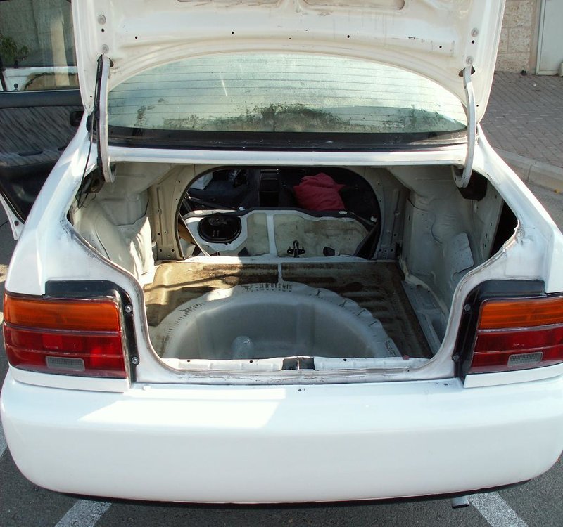

שלום לכולם וסוף שבוע טוב. אולי חלק ממכם זוכרים את השם שלי שהתיעצתי ושאלתי ובדקתי.הגיע הזמן וסימתי את הפרויקט,תאמת שסימתי לפני חודש ויותר רק עכשיו יש לי זמן לעלות ולכתוב לכם הכל. משך הפרויקט הוא יומים וקצת-יום אחרי יום מהבוקר עד הלילה. הכל התחיל בכך שקיבלתי מהוריי את הקורולה 96 אליי בכך שהם נטשו אותה לטובת מאזדה 6 החדשה.אבי אמר שיעשה לה פחחות וצבע ואיך שחזרה מהקוסמטיקה ישר אני וגיסי התנפלנו עליה באותו יום שהגיע בבוקר. אני מאוד קשור לרכב הזה הוא רכב ילדות שלי מאז שאני זוכר את עצמי ברכב. לכל אלה שיבאו ויגידו למה לא לקחתה את זה ואת זה ולמה לא את ההוא,תכסכו את זה מעצמכם כי אין סוף לדברים האלה ולכל אחד יש דבר אהוב שונה ועל טעם וריח+כסף אין להתווכח. אז נתחיל? המטרה:התקנת מערכת שמע הכוללת רדיו דיסק קומפוננט קידמי רמקולים 6 על 9 מאחורה,סאב ומגבר .ניקיון יסודי+החלפת לבד בפגש.והכי חשוב זה שכל התקנת המערכת תתבצע ולהשאיר את מקוריות הרכב(גרילים אחורים קידמי -מעט טויטרים היחידים שבולטים) אני מציין שההתקנה בוצע לבד ע"י גיסי ואני. רכיבים: רדיו דיסק של פיוניר 6050ub קומפוננט קידמי של ALMANI PCS-65C רמקולים מאחורה של פיוניר 440 וואט מגבר של jbl 5 ערוצים דגם-5355 . וסאב של jbl 1204br. ביום הראשון לקראת אחר הצהרים התבצעו רק פירוקים.

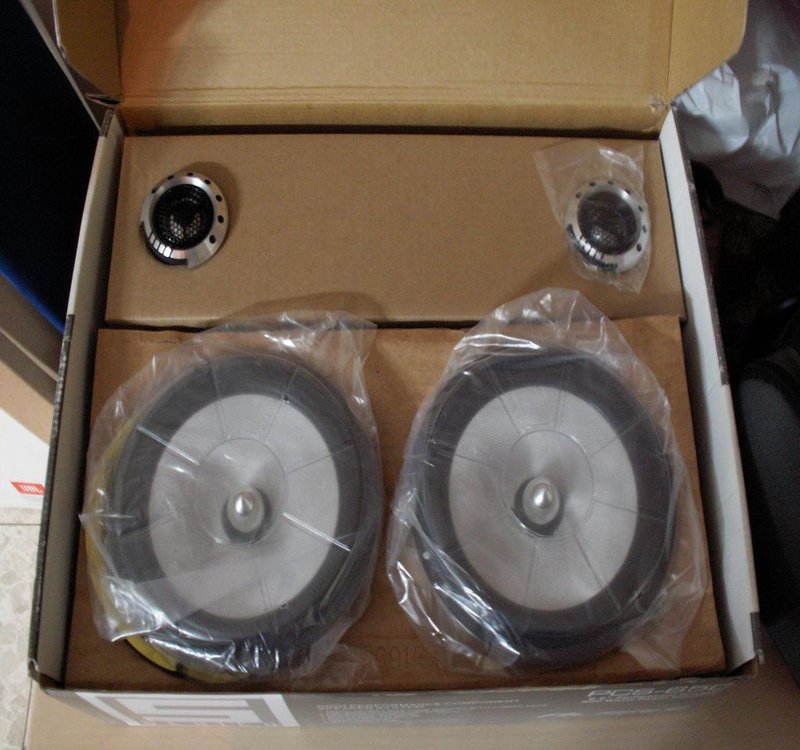

חוות דעת על קומפוננט ALMANI PCS65C
ADVANCED פרסם הודעה בנושא של ADVANCED בתוך פורום אודיו ומולטימדיה לרכב
שאלה: אם ואני מחליף את האלמני על מה ההיתם ממליצים ללכת על המורל טמפו או קיקר ds600.2 ? תודה. -

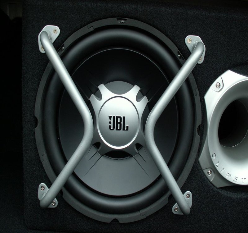

שלום וערב טוב. אני מתלבט בין שלושה סאבים של jbl שניראים מאוד דומים ההיתי רוצה את המלצותיכם. הראשון הוא GTO1202D. http://zap.co.il/model.aspx?modelid=417099 השני הוא GTO1260BR http://zap.co.il/model.aspx?modelid=578147 והשלישי הוא GTO1200B http://zap.co.il/model.aspx?modelid=415489 ההיתי רוצה את המלצותיכם מה ההיתם לוקחים מבניהם סאב טוב ושיהיה חם ומגוון. תודה לעוזרים. המשך יום טוב.
