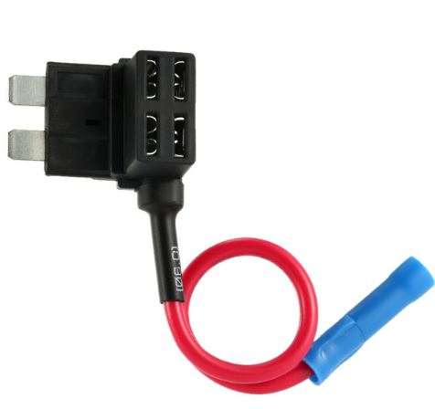

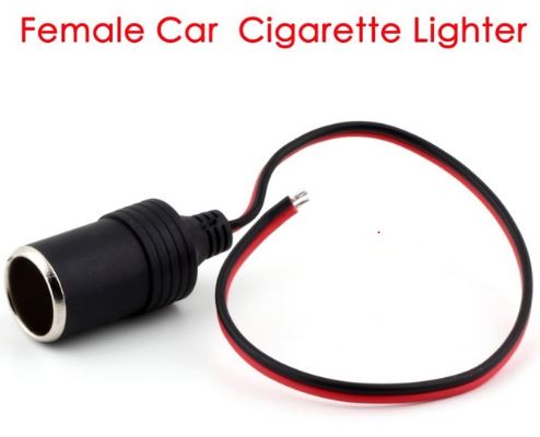

  10. שלום לכולם קניתי לפני שבוע בערך קיה פורטה שנת 2014 רציתי לדעת בצג הרכב יש אפשרות לשנות את התצוגה ל trip a ,trip b , וצג שמראה את כמות הקילומטר שיש על שיש צורך בתדלוק + צריכה דלק באותו הרגע מה שאני לא מצליח להבין זה שבספר רכב רשום לי שאני יכול להיכנס עוד להגדרות כדי לבחור באיזה מהירות הרכב ננעל ומתי טיפול הבאה ועוד כמה דברים לפי ספר הרכב צריך ללחוץ על לחצן REST יותר מ5 שניות ואחר כך שוב REST אבל שאני מבצע את זה שום דבר לא קורה האם משהו פה יודע איך ניתן להיכנס למצב של ההגדרות ? דבר נוסף אשמח אם משהו יודע כמה קילומטר אפשר לנסוע מרגע שנדלקה מנורה של דלק ? אשמח לעזרה שלכם
  11. לא נשרף רק הפיוז של המפצל המצאת עדיין עובד תקין למרות הפיוז השרוף
  12. כמו שאמרת מהפיוז של המצאת
