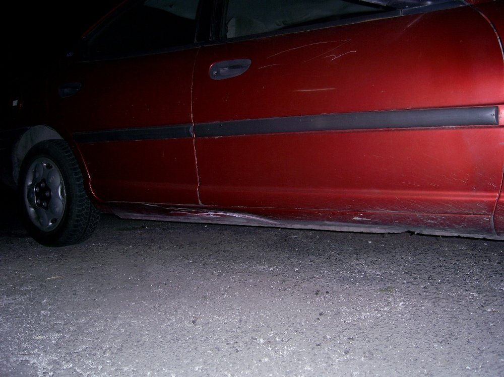

  2. התחלתי בעבודת הפחחות ואני רוצה לאמור שזה לא כזה סיפור נכון שהפח שם לא דק אולם עם קצת רצון טוב זה אפשרי קודם תיקנתי את האזורים שמוקמו מתחת לחורים הקיימים נשאר המרכז ואני חושב להשתמש בבורג קודח להבריג אותו למקומות שדרוש ולמתוח אז שיהיה לי בהצלחה יש למישהו רעיון יותר מוצלח??

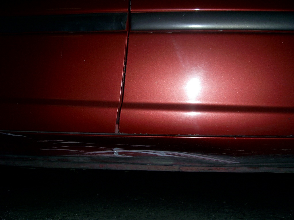

  5. בעל המוסך שנתן לי את הצעת המחיר של אלף ש"ח אמר שכדי לתקן הוא פותח את האיזור ואחר כך סוגר לפי הבנתי פותח זה בטח לעשות חריץ עים דיסק .רפי כפי שאמרתה ע"י קידוח של חורים מקומיים בפח ומשיכה החוצה נשמע הגיוני ופחות מסובך אגב אתמול ראיתי שכשפותחים את הדלת האחורית והקידמית ממש מעל למכה (ומתחת לדלתות)יש פלסטיקים שמכסים את הפח פתחתי אותם ויש בכל צד 2 חורים אם אני מכניס ברזל לתוך החור ודוחף בעצם אני לוחץ את הכיפוף פלפי מטה רק שלרוע המזל החורים ממוקמים באזור שזקוק לפחות דחיפה חשבתי לקדוח שם חורים נוספים מכיוון שזה פחות קריטי כי זה בתוך הרכב ומכוסה עם מגן פלסטי וליישר כמה שיותר את הכיפוף אני החלטתי לעשות את העבודה בעצמי ולא ללכת למוסך ואני חייב לציין את העובדה שהנוכחות בפורום הזה ממש תורמת את חלקה לעשות את הדברים במו ידך ועל כן תבורכו אני רוצה להגיע למצב שבו אני ימרח מינימום של שפכטל כדי שלא יפול בעתיד אני לא מצפה שזה יראה כמו שיצא ממוסך ובהחלט מסתפק גם בתוצאות ביניים הייתי רוצה לדעת אילו חומרים אני צריך להכין לצורך התיקון איזה סוגים של שפכטל מה עלי לקנות ? ואם יש רעיון איך להשיג צבע בתרסיס (ספרי) הייתי רוצה גם לצבוע לבד אגב אני גר בטבריה ובנוגע לפומפה אין לי כל כך מושג מה זה והייתי מעדיף להשתמש בכלים קונבנציונלים שישנם בבית . המשך יום טוב לכולם !

  7. שלום חברים !!! ישנה מכה בפס המדרכה התחתון ברכב נאמר לי שזה מקום שקשה לתיקון פחחות והמחיר 1000 שקלים מצורפות תמונות ! האם יש אפשרות לתקן לבד במה זה כרוך ? והאם 1000 שקלים זה מחיר סביר ? תודה לכל תגובה !!!!
