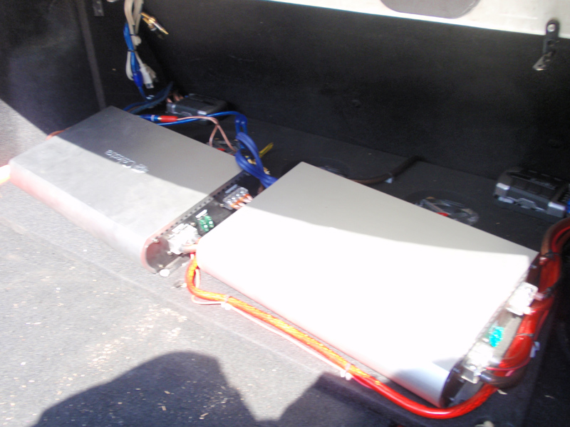

שלום רב לכולם. המגבר שברשותי עבד טוב במשך 4-5 חודשים אחרי תקופת זמן הזאת המגבר פשוט נכנס למצב פרוטקשיין ומסרב לצאת ממנו הייתה לי בעיה שבווליום גבוה הסאונד היה מתנתק ושהייתי מנמיך הוא היה חוזר. בדקתי חיווט מאחורה + חיווט של המנחת + חיווט של הקרוסים הכל תקין הוצאתי את כל כבלי הרמקולים + סאב + RCA מהמגבר אחרי שניתקתי את הפיוז הראשי כמובן , החזרתי את הפיוז הראשי והתנעתי את האוטו המגבר נמצא במצב פרוטקשיין כאשר הרימוט המתח והמינוס מחוברים בלבד . האם יש בדיקה אחרת ? האם צריך לשלוח את המגבר למעבדה לתיקון? אם הוא יחזור מתוקן מתיקון יכול להיות משהו שמקצר ויקצר אותו עוד הפעם? איך ניתן לבדוק את זה? תודה מראש אורי.

טוב איכשהו המגבר נמצא במצב פרוטקשיין שהסתכלתי עליו מתזוזה קטנה הוא הראה ממש לשנייה נורה יורוקה וחזר לפרוטקשיין לא יודע מאיפה להתחיל ניתקתי RCA עדיין ניתקתי את הסאב עדיין -

היי דרור ורותם אז ככה המגבר הוא Memphis Mca3004 מחובר ביחד עם מנחת של Xetec בדקתי חיווט במגבר ועד הרדיו דיסק שום דבר לא התנתק הכל מחובר כפי שישראל חיבר לא נראה לי שיש קצר באחד הרמקולים כי ההתקנה בוצע אצל ישראל בקיצור הכל תקין אך אין סאונד -

לא אין סיכוי המגבר נדלק ברגע שמדליקים את הרכב. היה תקלה שבווליום גבוה שהבאס היה חזק הסאונד היה נכבה אבל ברגע שמנמיכים הכל היה חוזר כרגיל. עצוב לי -
הכל היה טוב ויפה המערכת עבדה בצורה יפה מאד החלפתי פנצ'ר ברכב ואבא שלי לקח את הגלגל הרזבי לתיקון שהוא חזר מהתיקון לא היה סאונד בכלל רק מהרמקולים האחוריים שמוחברים לרדיו דיסק, הוא שאל אותי אם זה בגלל שהוא אולי חיבר את הפאזות הפוך בסאב אמרתי לו שלא,ירדתי לרכב בדקתי חיווט הכל תקי,ן פיוז ראשי הכל תקין, האור במגבר כחול כרגיל, במנחת כנ"ל אור כחול. אין שום דבר בפרוטקשיין ,הורדתי גיינים שום דבר לא מגיב אין סאונד. מה יכולה להיות הבעיה?

החיווט תקין לגמרי בוצע החלפת RCA רעשים עדיין קיימים אני גר במבשרת ציון ליד י-ם הרכיבים אינם חדשים לכן זמן הרצה אינו רלוונטי, המגבר מוציא בערך 220 בגישור והוא כנראה אנדררייטד וההרץ נציל לכן הוא אמור לדפוק יותר חזק ההתקנה בוצעה ע"י ישראל התותח בכל פעם שאני מחכבה את הסוויצ' יש בומים מהרמקולים על כבלי הרמקולים של המנחת הורכבו נגדים של 10K להפחתת הרעשים מיואש
הכל מחובר דרך מנחת אני לא יכול לחתוך רק דדרך המגבר וזה חתוך כבר הגיינים כמעט עד הסוף במגבר תודה על העזרה שלך
רכיבים בחתימה ישבתי ניסתי לכוון הכל יש רעשי רקע הסאונד אנמי וחסר באס הסאב בכלל לא דופק מה ניתן לעשות ? מה יכול להיות פה לא טוב ?
הכבל AUX נותק לגמרי מהמערכת עדיין יש רעשים המערכת עברה בדיקה עם כבל RCA אחר שחובר באוויר עדיין יש רעשים שהכבל RCA לא מחובר אין רעשים במנחת מאחורה יש כפתור System level ברגע שהוא עד הסוף הכי נמוך אין רעשים אבל מצד שני אין סאונד, גם ברגע שמעלים את הכפתור לכיוון החצי מתחילים רעשים, ברגע שמנמיכים לרבע אז אין אבל אז הסאונד חלש בנוסף הסאונד ברכב לא מה שציפתי הוא ממש גרוע הסאב בקושי דופק והרמקולים מתעוותים עזרה בבקשה הרכיבים מעולים אבל הסאונד גרועעע
הוא מרעיש גם שהוא באוויר ברגע שאני נוגע בו הרעשים מתחזקים ונשמעת מין שריקה כזאת
הפכתי את כל הפורום בחיפושים יש לי 2 בעיות 1: כל פעם שמכבים את האוטו נוצרים 2 בומים אחד חזק ואחד יותר חלש מהרמקולים הבנתי שקוראים לזה pop off/up ממה זה יכול לנבוע ? האם אני צריך להוסיף קבל? 2: יש לי כבל RCA to pl שמחובר למנחת בתור יציאת Aux שהכבל לא מחובר למכשיר כלשהו נוצרים רעשי HISS מהטוויטרים שהוא כן מחובר הכל שקט האם יש פתרון לבעיה בלי להסיר את הכבל? תודה רבה למי שיעזור לי פה אבא שלי יושב לי כבר על הווריד
