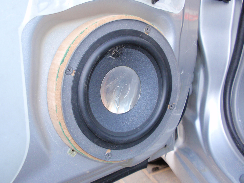

  9. מין גומי שחור כדי לסתום חור קטנטן אני יוציא אותו ויצלם תמונה חדשה.

  11. יש לי בעיה במידבאסים כאשר בווליום גבוה הם פשוט עוברים למצב שבו הם עובדים אבל חלש מאד בעיה במידבאסים זה לא כי זה לא משנה איזה מידבאס מחובר באיזה צד התייעצתי עם רוני לאוד אן קליר והוא שמע את זה והוא חושב שהקרוסים לא עומדים בעוצמה הקומפ' הוא 80RMS נראה לי שכרגע הוא מקבל 60 בערך והבעיה נמשכת אבל איך זה אפשרי עם הקרוסים הם של הסט והם אמורים לתמוך בעוצמה עד 80RMS לפי דעתי זה עיוות כתוצאה מהרדיו דיסק הפשוט כי בקרוסים יש פיוז שכנראה מנתק את המידבאסים שלא ישרפו.... יש עוד הצעות? עברתי על החיווט והכל תקין לחלוטין המגבר נשלח לבדיקה נמצא תקין ב100%
  12. 2 סלילים של 4 אוהם יתן לך התנגדות סופית של 2 אוהם לכן אתה צריך מונובלוק או מגבר 2-4 ערוצים שתומך ב2 אוהם גישור וזה נדיר. האפשרות השניה היא לחבר רק סליל אחד בגישור. והאפשרות השלישית היא לחבר את הסאב בצורה של 8 אוהם סליל לכל ערוץ במגבר לא בגישור זה חותך את העוצמה של הסאב בחצי.

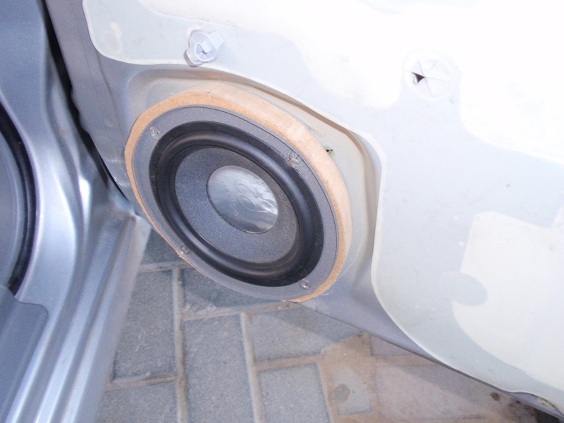

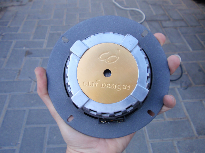

  13. קוטרו הפנימי של הרמקול הוא 5.25 החיצוני הוא 6' האם זה עד כדי ככה משפיע? האם כדי להוריד את זה עכשיו? או בעתיד? כרגע אני לא שומע הבדל בין מידבאס אחד לשני.

  15. אריק זה לא ממש חור זה חתך לי חצי מהיד גם זה ממש פס קטנטן שהוא ככה |__| נראה איפה שהקוים יש שם חור כיאלו לא לקחתי סיכון שזה יגדל לכן שמתי חומר שהגיע עם הרמקולים שחור כזה שכנראה בשביל דברים כאלה ומרחתי שם וקצת סיליקון מאחורה וזהו פיקס. לא שומעים כלום והרמקול עובד כרגיל

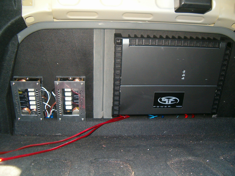

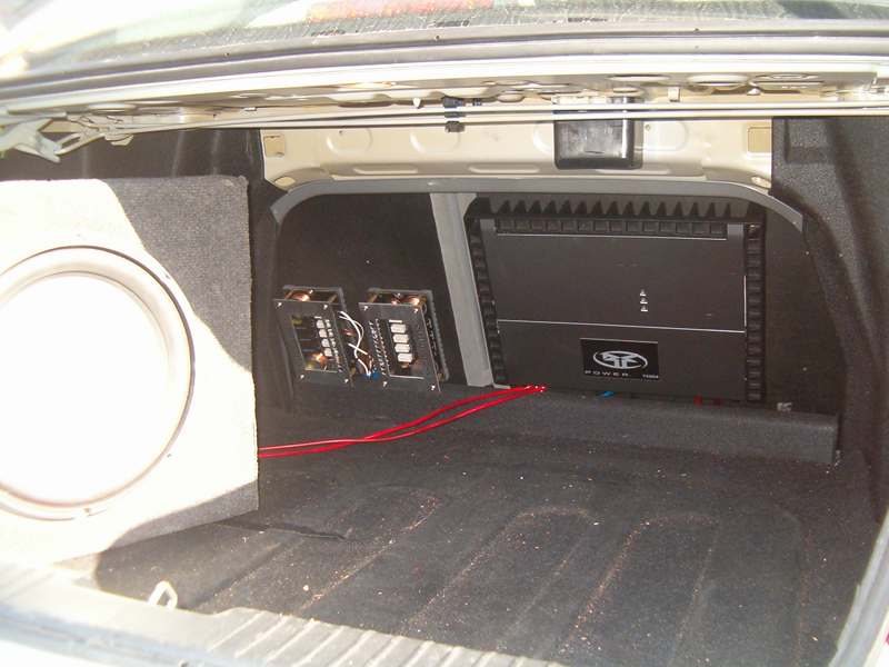

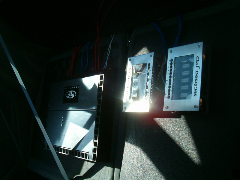

  17. ההתקנה של הקומפ':

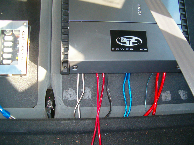

  20. המגבר שלי . זה הדבר שאני הכי מרוצה ממנו
  21. מה שנשמע לך יותר טוב תעשה. רק אל תצמיד אותו ממש לתושבים שיהיה לו איפה לדפוק.
