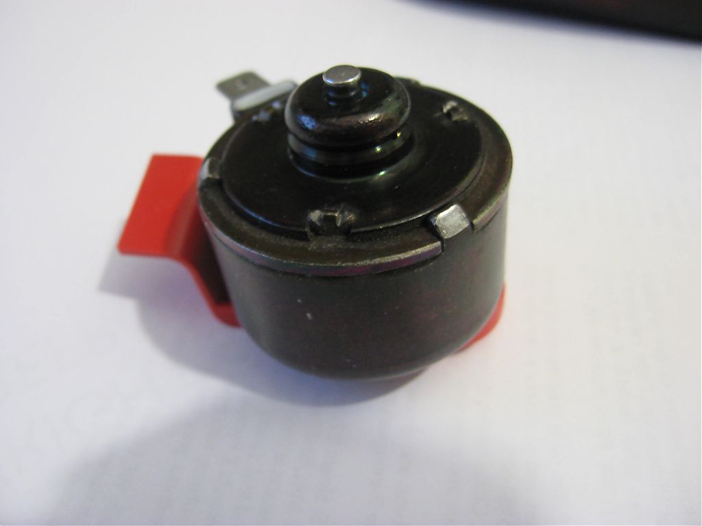

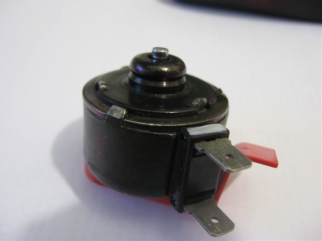

  2. דני ורפי שלום אכן התברר לי שכך הדבר, לאחר שלא התניע לי הרכב הופנתי למוסך של שנאפ כיון שיש לי אחריות על המצבר שם נאמר לי שהמצבר תקין ושיש לי זליגה של חשמל בזמן שהמנוע מכובה אצל חשמלאי ניסו למצוא מה הוא החלק ש"גונב" את החשמל התברר כנראה, שיש מתג חשמלי (לא זוכר את השם המדויק ולא קיבלתי הסבר יותר מדוייק ממה שאני מפרט פה) ששייך לסוויצ של המפתח , דבר שגילו כיון שהמפתח נתקע בסוויצ לאחר כיבוי הרכב , אי אפשר היה להוציא אותו ונשמע מכיון ההגה רעש חזק ומהיר של תיקתוקים, דבר שמהווה אסמכתא לכך שהמתג החשמלי כן עובד למרות שהרכב מכובה, בנוסף הוא הראה לי שמנורה שהוא מחבר למנוע מאירה למרות שהיא לא אמורה להאיר, והיא מאירה בקצב התיקתוקים כאשר פורק החלק הזה ונעשתה שוב בדיקה לראות אם יש זליגה של חשמל התברר שאין, המנורה לא האירה לאחר ההתנעה אכן כבר לא נשמע הרעש/רטט מכיון החלק של הABS במנוע, ובתחילת היום גם לא הופיעה הנורה של הABS בלוח שעונים אבל במהלך היום חזרה להופיע מנורת הABS האם עלי להסיק שהרעש אכן נבע ממתח נמוך/חוסר של חשמל במצבר - דבר שנפתר בהוצאת החלק ש"גונב" חשמל? וכעת יש לי בעיה "רק" עם הABS והאם החלק שהוצע לי מהסוויצ, שכרגע אני נוסע בלעדיו אכן לא חשוב לי כיון שלא הוכנס לי אחר במקומו? צירפתי תמונה של החלק שהוצא, אודה אם אוכל לקבל הסבר לגביו והאם הוא חשוב??? הרי אם הוא שם מלכתחילה הוא כן חשוב.... תודה מראש על כל העזרה אורי
