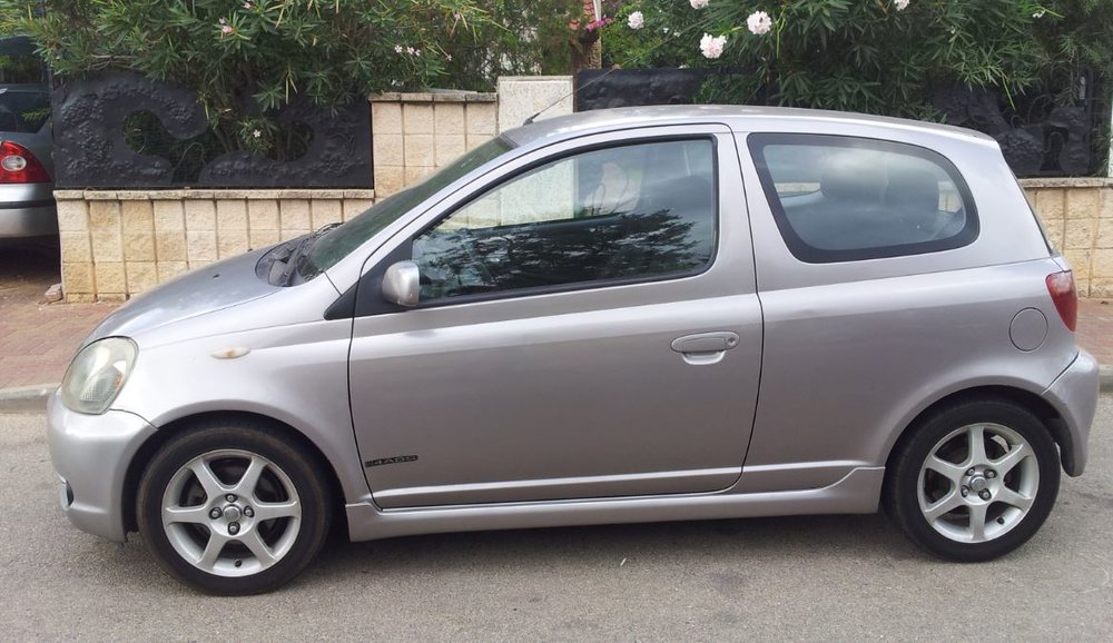

  25. שלום רציתי לדעת ,מה אתם חושבים על הדוח בדיקה הבא , בוצע לטיוטה יאריס TS ספורט משנת 2003. 1.מנוע ,מערכת קירור ,מערכת דלק והצתה : רעש מערכת שסתומים ,חוסר שמן במנוע ,סימני שריפת שמן ,מחשב מערכת דלק לא נבדק ,מערכת הזרקת דלק לא נבדקה. הערה : בקשר לחוסר שמן הבוחן אמר ,שיש מעל מינימום שמן במד ,אבל חובה שזה מקסימום ,לכן כתב חוסר שמן במנוע. 2.מערכת פליטה תקין 3.סרן קדמי ומערכת היגוי חופש ונקישה בתיבת הגה ,כיון זוית היגוי. הערה: הבוחן אמר שישנה נקישה כאשר מסובבים הגה שמאלה ,אמר שכיון פרונט יכול לפתור את זה ואם לא ,יש סיכוי להגיע להחלפה של מסרק הגה. 4.שילדת רכב ליקוים בעלי משמעות נמוכה צבע פגום ,לחיצות פח ושריטות בצבע ,תיקוני פח וצבע סביב הרכב. ליקוים בעלי משמעות שלילית כיפוף בפגוש 5.צמיגים צמיג קדמי ימני /שמאלי פגום ,צמיג אחורי ימני /שמאלי פגום ,צמיגים יבשים. 6.מערכת תאורה (כולל מצבר) אין תאריך על המצבר ,פנסים ראשיים פגומים. הערה : בקשר לפנסים ראשיים פגומים ,הפנסים תקינים ועובדים ,אך על אחד מהם יש לקה שצריך להסיר וכרגע הפנס דהוי וצהוב קצת. 7.העברת כוח מצמד מפריד גבוהה , חופשים במנגנוני ההילוכים ,חריקות בשילוב הילוכים. הערה : בנוגע לחריקות בשילוב הילוכים ,כאן הבוחן אמר שכנראה שישנה בעיה בסנכרון בין הילוך 2 ל3 והוא אומר שהבלאי בסנכרון כרגע במצב התחלתי ,והוא אמר ללכת ולבדוק את הנושא מקרוב בטיוטה. תגידו לי בבקשה מה אתם חושבים על הדוח ,האם סעיפים 1,3,7 הם בעייתים ,העניין אם הבעיה בסנכרון ,האם זה משמעותי ויש סיכוי להגיע ככה להחלפה של תיבת הילוכים או שלא ? ובכלל האם שווה לקחת כזה רכב ,שהמחירון שלו 51 אלף ב49 אלף? תודה מראש.
