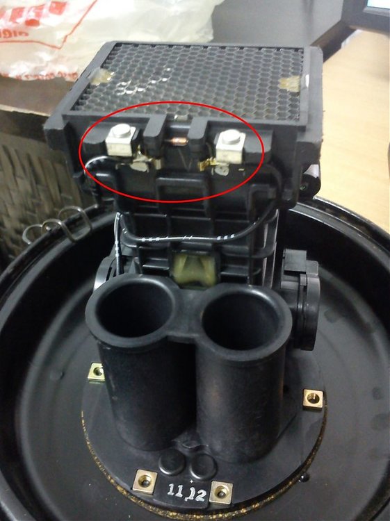

חיישן פילטר אוויר קיה ג'ויס 2001 אוט'

תודה רבה על התשובות. בעיקרון נדלקה נורית check engine , הלכתי למוסך ואמרו שהלך הסנסור. לפי מה שאני מבין, אם הסנסור זה הטרמיסטור, אז אפשר לקנות טרמיסטור אחר בכמה שקלים בודדים ולהחליף, לא? מישהו יודע איזה סוג הטרמיסטור הזה? -

שלום לכולם. הרכב התחיל לאכול קצת דלק, ומבדיקה אצל המוסך המרכזי אמרו שזה קשור לחיישן פילטר אוויר. עלות תיקון 1500-2500 ש"ח. צירפתי תמונה, האם אפשר להחליף רק את הרכיב הקטן הזה (דיודה אני מניח), וזה יפתור את הבעיה? אולי צריך לפרק אותו לגורמים, לנקות ולהחזיר וזה יפתור את הבעיה? תודה רבה על העזרה מראש,
