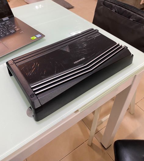

המגבר הראשון: ג'נסיס 4 ערוצים. נרכש בטעות. חיפשתי הרבה זמן כזה מגבר, קניתי אחד. אבל המשפחה שלי הפתיעה אותי(ליום ההולדת) וקנו לי גם אחד. אז עכשיו אני עם שני מגברים, אחד הותקן, ואחד למכירה. המגבר במצב טוב מאוד. מגבר חזק מאוד, איכותי מאוד(מיוצר באנגליה) למי שמכיר יודע מה הוא מוציא מכל אלמנט(אפילו אלמנט פשוט יחסית) מחיר:2000 ש"ח מגבר שני: מונו בלוק של קנווד מוציא ב 4 אום 600W RMS ו1000 RMS ב 2 אום דגם:KAC-PS917D המגבר הוא CLASS D. מחיר:700 ש"ח. פניות לפרטי(לא נמצא הרבהבפורום) או לנייד-0508892684 רועי לפעמים אני לא עונה, אני חוזר. ואפשר וואצאפ (בוואצאפ זמין כמעט תמיד)
