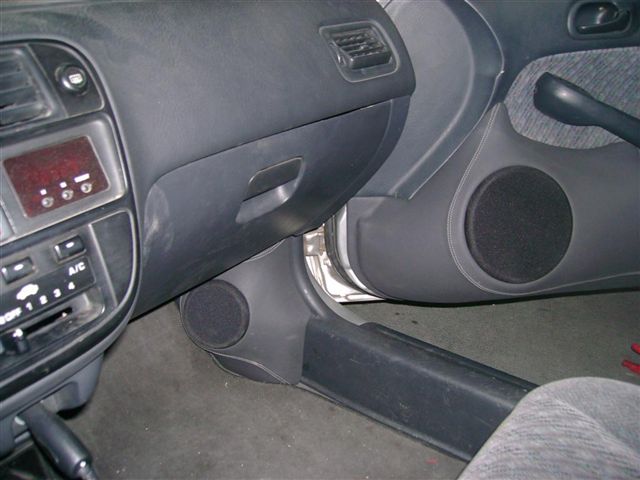

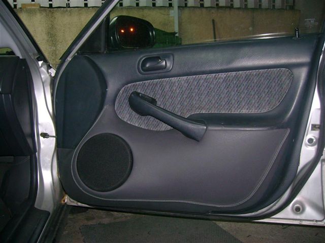

הרגע חזרתי מנסיעת מבחן ואני חייב להגיד המוזיקה נשמעת אחרת לחלוטין. אני מבסוט מכל ההתקנה הזו, באמת אני מרגיש שעד היום לא ידעתי למה הוופר הזה מסוגל. אני שוקל להוריד את הסאב, או אולי לקנות משהו חלש יותר, כי אין לי צורך בכל כך הרבה באס. אני ממש מבסוט יוסי "אין,אין עליך אתה הגודל מי כולם... אתה ....":snipersmi -

לגבי שמיעה, יש מצב למפגש הקרוב. פתאום אחרי שיש תיבות אני מרגיש מה זה באמת באס מוופר באמת משהו לא רגיל. לא הרבה עשו תיבות בדלת, ולכן אף אחד לא יודע באמת כמה שזה מוסיף... -

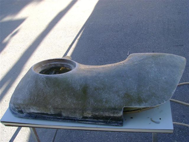

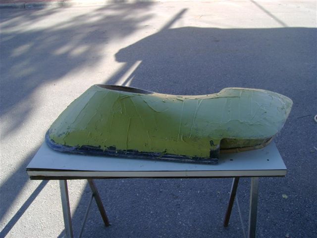

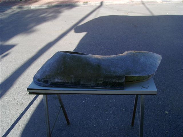

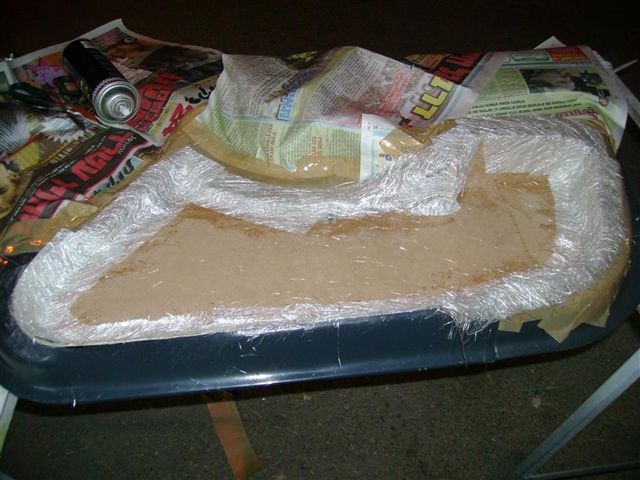

טוב בשעה טוב אני סיימתי את הבנייה החדשה שלי. הפעם בניית תיבות לוופר שלי(סקאן ספיק רווליטור) כמו שרובכם יודעים הרמקול הוא רמקול ביתי ולכן הוא צריך נפח קטן יחסית(בטח שלו נפח של הדלת שלי ברכב 30 ליטר) אז כמובן פניתי לאחד והיחיד יוסי אלפיין. הבקשות שלי היו ברורות: א. אני רוצה שהתיבה תיהיה מינימום 8 ליטר. ב.אני לא רוצה שזה יהיה בולט כל כך כי 9 ליטר זו תיבה ענקית. ג.אני רוצה קצת זווית של הוופר יותר ממה שהייה לי. ד.כמובן שלא הייה בולט יותר מידי לעין. אני באתי ליוסי," זרקתי" לו את כל מבוקשי ואמרתי לו "תסתדר יוסי". יוסי לא נשאר עדיש והתחיל לעבוד. ההתקנה נערכה כשבוע זו אחת ההתקנות היותר מסובכות שראיתי,יש שם שילוב של עץ(MDF) עם פיבר. וכמובן של עוד איזה חומר שאני לא יודע את שמו אבל זה כדי לעצב את כל הסיפור. אז כמו שאמרתי, אני לא רציתי את התיבה בולטת. אז מה שיוסי עשה זה הכניס לי את התיבה פנימה, וזה אומר שהוא ממש בנה תיבה מעץ בתוך הדלת(מי שמחפש נגר טוב באזור המרכז?) שהייתי אצל יוסי ממש תיארתי לו איך אני רוצה את התיבה בדלת כדי שלא יתפוס מקום ותיארתי לו את זה בפרטי פרטים הוא שלח לי תמונה ראשונה אחרי הריפוד ואני חייב להגיד שממש הופתעתי כאילו שהוא נכנס לי לראש, ראה מה אני התכוונתי ויצר את זה. בדיוק כך דמיינתי את זה. את כל הפרוייקט הזה אני התחלתי כי הייה לי רעש מהדלת. כמובן שהרעש ירד בצורה ניקרת ואת האמת כמעט כל הרעש ירד למעט שיר אחד שהייה רעש לפני וגם עכשיו יש, אבל הוא כמעט לא מורגש. רק עם אני מתעמץ אני שומע את הרעש. הרמקול עובד מעולה כי בעצם נתתי לו את מה שהייה חסר לו וזה תיבה אטומה מיוצרת ע"י יוסי אלפיין אני ממש מרוצה רק כיוונים עכשיו, ואני סוגר את הבסטה(אני מקווה) כמו שאתם עוד מעט תוכלו לראות בבנייה הרמקולים שלי צריכים נפח של בין 8-12 ליטר יוסי בנה לי 9 ליטר, והוא הוסיף לי צמר סלעים לתוך התיבות כדי שהרמקול ירגיש שהוא מנגן בנפח גדול יותר. גם במדיסאונד משתמשים בצמר סלעים. אז כמובן שאני סופר מרוצה מכול הבנייה הזו ועכשיו די לדיבורים. וקדימה לתמונות. תודה יוסי...
