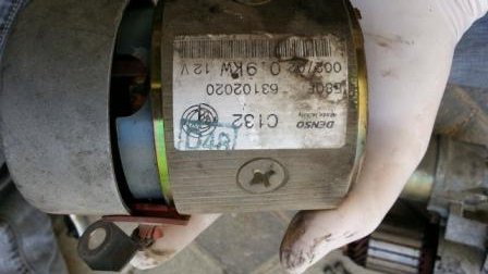

חברים שלום. היכן ניתן לרכוש פחמי מתנע לפונטוס ספייס? עדיפות לירושלים אם כי תל אביב גם הולך. (כמובן שאני מעדיף לא לקנות שקית עם כיתוב FIAT בכמה עשרות שקלים) תודה רבה מראש.
