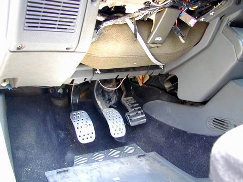

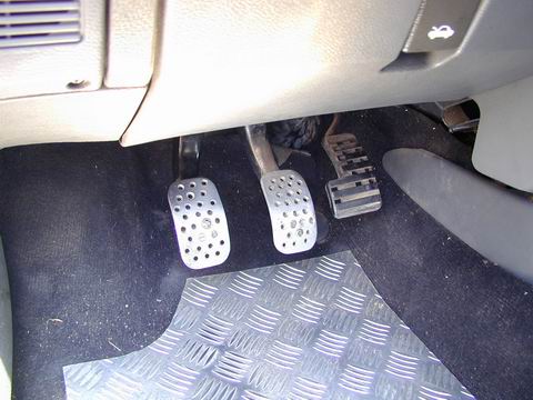

  19. טוב נתחיל ככה.. הייתי נוסע באוטו ולפעמים היה מצב "שאין קלאץ" כאילו אתה לוחץ על הדוושא ואין קלאץ פירקנו ומסתבר שחלק מהישנים בגלגל שינים היו שחוקות (כתוצאה מבלאי + קלאץ קשה) תמונה מצורפת.. החלפנו את הגלגלי שינים לחדשים ועכשיו זה הסתדר אין לי שום בעייה עם הקלאץ והוא נהיה קצת יותר רך (או שזה רק פסיכולוגי)
  20. המשך...

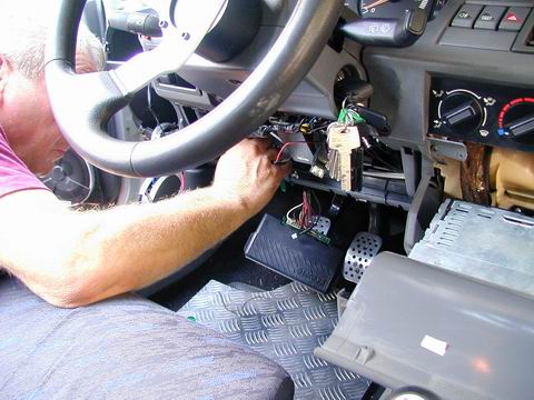

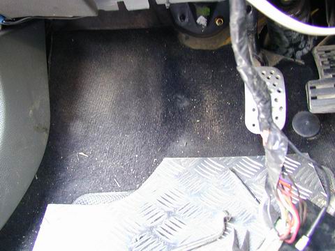

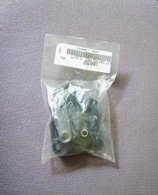

  21. היום אני ואבי החלפנו מותחן לקלאץ בדוושא בקליאו RSI. צילמתי את התהליך (את רובו) תהנו!
