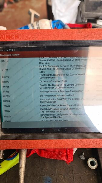

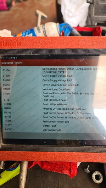

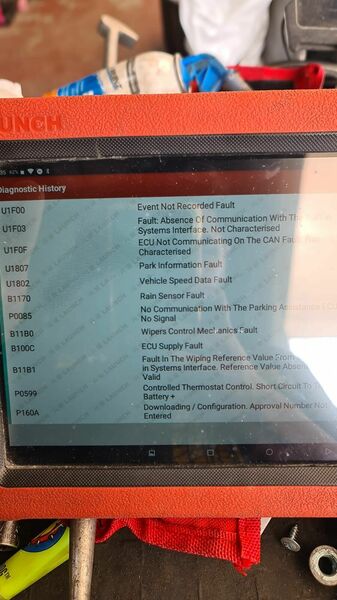

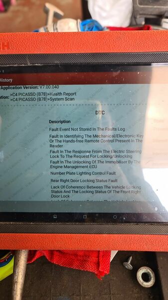

תודה למגיבים, הרכב של אשתי ואני כמעט ולא נוסע בו. עשיתי בדיקה: נסיעה בעומס (הילוך שני, 60 קמ"ש, מזגן דולק) במשך כמה דקות. ואז התחילו הצפופים. (ללא הפסקה + הודעות קופצות על המסך) 1. כיבוי מזגן לא הועיל. 2. כיבוי והתנעה לא הועיל, אחרי זמן קצר מאוד החלו הצפצופים. 3. פתיחת מכסה מנוע: 3.1 - מזגן מכובה, מאוורר לא עובד. (תוך כדי ההתראות) 3.2 - מזגן דולק, מאוורר עובד. 3.3 - לא הצלחתי להגיע לצינור מאחורי הטרמוסטט לראות אם הוא קר. צינור למיכל היה חם. (לא רותח) אין מד חום מנוע. שאלות: האם יש סיכוי שהטרמוסטט לא נפתח והמנוע יכול להתחמם? או שזו בעייה של חיישנים. האם יכול להיות קשור לחיישן חום מנוע ולא לטרמוסטט. מה הייתם עושים. והאם אפשר לנסוע ברכב עד שאגיע למוסך שמתמחה.
הייתי במוסך לדיאגנוסטיקה וצירפתי צילומים של התקלות שקיימות. המוסכניק אומר שמדובר בטרמוסטט תקול. הצעת מחיר לתיקון 2000 ש"ח. אשמח לחוות דעת שלכם. קצת היסטוריה של הרכב: לפני שנתיים הוחלפו מיכל דלק (ללא תשלום) + משאבת דלק לחץ גבוה. מכיוון שהרכב היה נכבה בעמידה. (בימים חמים מאוד (לא תמיד) התקלה עדיין חוזרת) מצבר בן שלוש שנים וחצי - האם יכול להיות שמזייף? תודה מראש, מיקי
