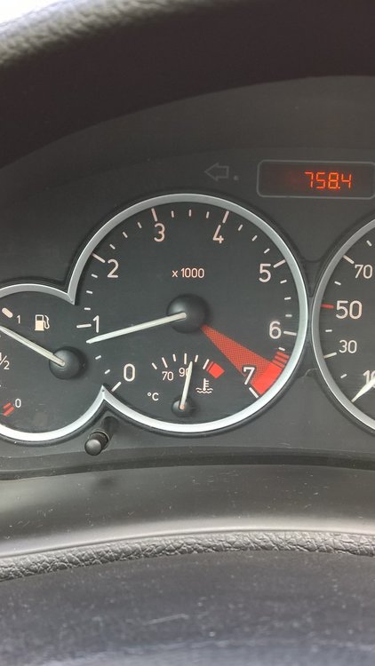

  6. שבגלל שזה היה ככה בעבר אמרו לי שזה לא תקין והחליפו טרמוסטט וזה היה קבוע על 90. ובגלל נתקעתי לא פעם בגלל חום מנוע בכביש העיניים שלי יותר על זה ממד המהירות ככה זה לא היה. אם יגידו תקין אמשיך לנוסע ככה. הם בעצמם אמרו שזה מוזר וכנראה אויר אחרת היו אומרים לי מה שאתה אמרת. בכל זאת מוסך. וזו לא פגו ראשונה שלי אני זוכר שיש צדק בדבריך, רק שלי עם האוטו הזה שהחום היה עולה מעבר הגיר היה מתחיל לעשות בעיות וכו ואיכשהו סידרו שיהיה על 90 ולא יעבור. מחכה לתשובת המוסך
  7. שלום האוטו שלי נכנס לטיפול במוסך והם זיהו בנוסף שהצינור של המיכל מים שמחובר לרדיאטור נוזל קצת אז החליטו להחליף. הכל נחמד עד שקיבלתי את האוטו חזרה ואני שם לב שבנסיעה חום המנוע מתחיל ללטפל מעל ל 90 עד לקו שאחריו ואחר כך יורד ואז שוב עולה ושוב יורד לפני הטיפול\החלפה הוא היה קבוע על 90 ולא זז. הם אומרים שכנראה זה מהאוויר שנכנס שבמערכת בהחלפה של הצינור והם יסדרו את זה אני קצת סקפטי. הגיוני?
