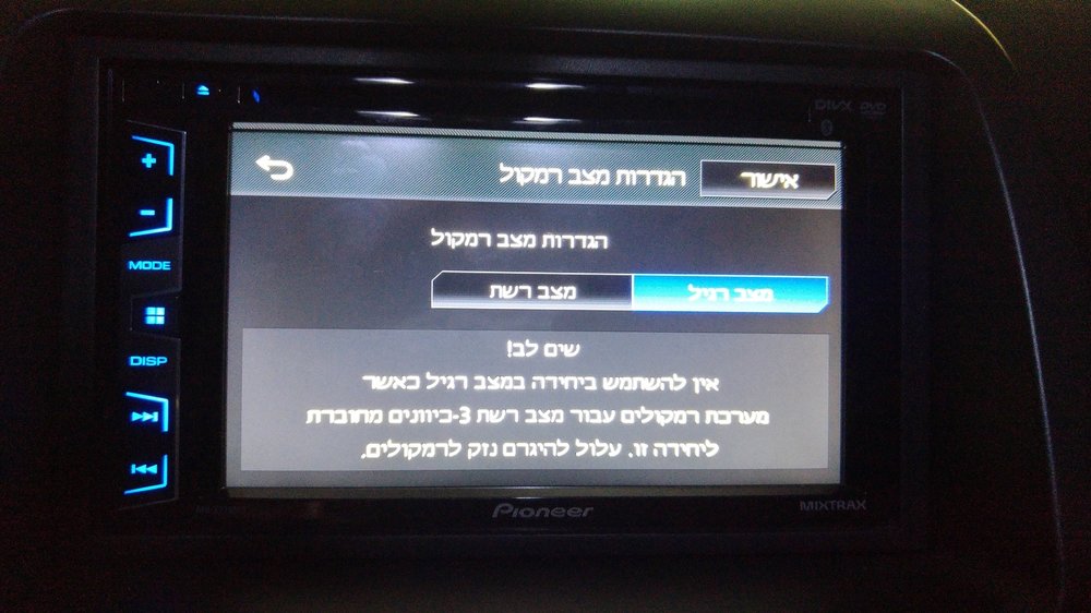

לא שומעים כלום בזמן שיחה דרך הדאבל דין
itzik_bb פרסם הודעה בנושא של itzik_bb בתוך פורום אודיו ומולטימדיה לרכב

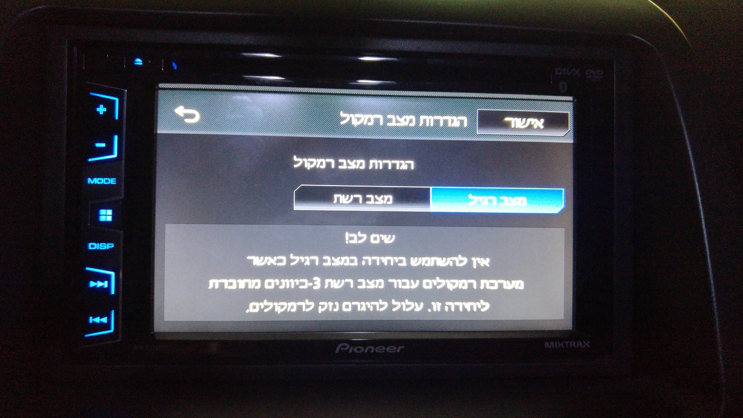

אז ככה לאור מה שאתם אומרים. משום מה היציאות RCA הקדמיות בHU אינן תקינות, כשאני מתחבר אליהם הרמקולים מנגנים ממש חלש ולא איכותי. כשמחברים ליציאות האחוריות הכל מסתדר. לפני כן עדיין הייתי מחובר ליציאות האחרויות אבל הייתי עובד במצב רשת (network) והכל עבד כמו שצריך, כרגע אחרי שהבנתי שאני צריך לעבוד על מצב רגיל וכך עשיתי כבר לא שומעים כלום בזמן שיחה. יש דרך לפתור את זה? כי כרגע היציאות הקדמיות לא תקינות זה רק לשלוח את הדאבל דין לתיקון, ומהניסיון שלי אחרי תיקון רק מתחילים הבעיות אחר כך. וכמובן שבמצב רשת היו שומעים ממש גרוע וזה מה ששינה לי את הסאונד באוטו. -
המכשיר שלי זה pioneer avh-x2750bt, בעבר הכל היה תקין ועבד וביצעתי ניתוק של המערכת לצורך כמה בדיקות שעשיתי (דובר על זה בפוסט אחר שלי) בכל מקרה החזרתי הכל וכרגע זה לא עובד תקין. יש לציין שהמקרופון מחובר ושומעים אותי אבל אני לא שומע כלום דרך הרמקולים בזמן החיבור לבלוטוס. כמו כן שאני מפעיל שירים דרך הטלפון שומעים דרך הרמקולים. בדקתי בהגדרות לא מצאתי משהו שקשור כל כך, יכול להיות שלא חיברתי משהו בחזרה כמו שצריך?

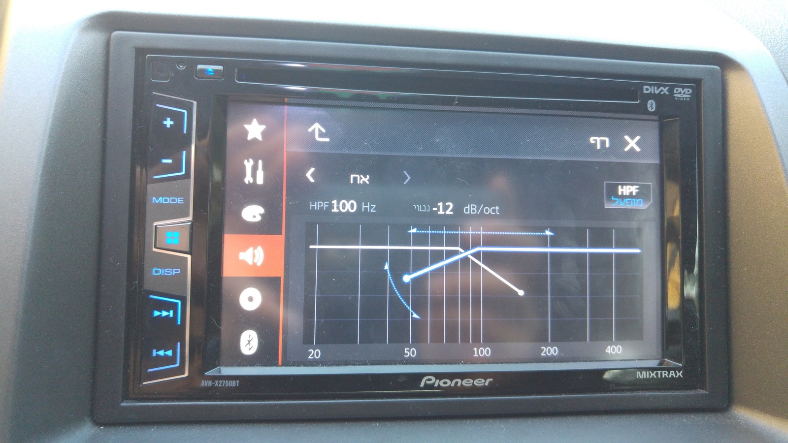

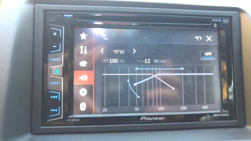

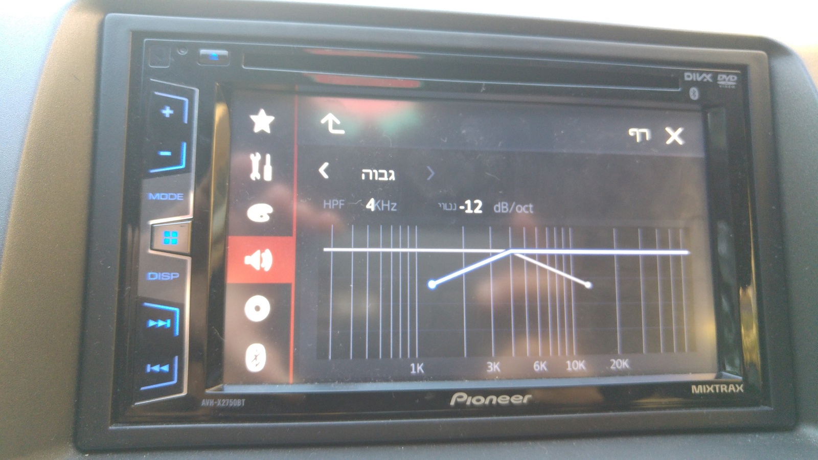

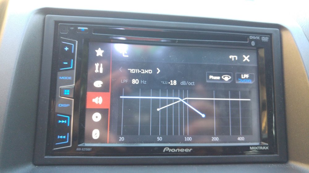

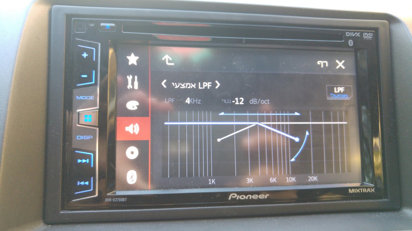

מתקשה בכיוונים (חיתוכים) דרך הHU

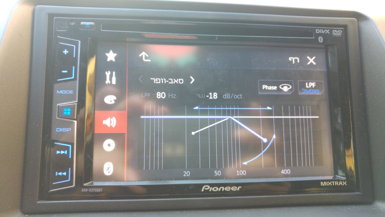

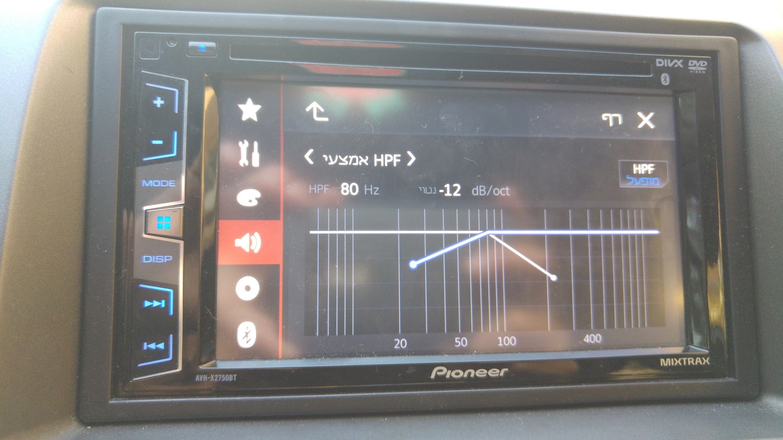

תודה תום, כן יש חוברת הוראות מה בדיוק אתה רוצה שאני יבדוק שם? ולגבי החיתוכים? באיזה נקודות עליי לחתוך כל דבר? איקולייזר להשאיר על שטוח? חחחחחח ודן כן נשאר לעזור לי הוא קצת מיהר פשוט, וכיוון לי לפי מה שאפשר לראות בתמונות של מצב רשת עם הHPF ו LPF. אתם בטח יודעים איך זה, החלפתי סט קומפוננט ואין לי פשוט סבלנות לחכות לפעם הבאה ואני כבר רוצה לנסות לכוון בעצמי -
מדובר ב pioneer avh-x2750bt , ביצעתי שחזור להגדרות יצרן ולאחר בחירה של השפה, יש מסך מוזר שמבקש לבחור בין 2 מצבים: מצב רגיל, ומצב רשת. יש מספר הבדלים ששמתי לב שמשתנים בהגדרות סאונד: *בהגדרות של כיוון הסאונד במצב הרגיל יש אפשרות לשנות לכל הכיוונים - קדימה אחורה ימין שמאל. במצב רשת יש אפשרות רק לימין ושמאל. *בהגדרות של הקרוס אובר (חיתוכים) זה נראה אחרת ואני מצרף תמונות במצב רשת זה נראה כך: במצב רגיל זה נראה כך: אני רק אציין שאני עובד עם מגבר 4 ערוצים 2 לרמקולים קדמיים וסאב בגישור, ללא רמקולים אחוריים, אבל שחיברתי את הRCA של הרמקולים ליציאות הקדמיות בHU הם לא עבדו טוב, נשמעו חלש ולא טוב. הם לא שרופות כמו שזה נראה אבל הם לא תקינות - אז מה שעשיתי זה חיברתי ליציאות האחוריות והם עבדו כמו שצריך. ישמח לשמוע ממכם איך לפתור את זה במידה ואפשר. בכל מקרה זה ככה פירוט של איך הדברים מחוברים אצלי כרגע (זו הסיבה שלדעתי רשום אמצעי ולא קידמי בכיוונים) כרגע האיקולייזר נמצא במצב flat שטוח מהתרשמות ראשונית נשמע שבמצב רגיל הרמקולים נשמעים טוב יותר ופתוחים, אך ישמח לשמוע ממכם באיזה מצב עליי לעבוד ואיך לבצע את החיתוכים נכון
